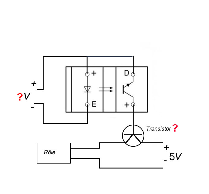

Kendime CNC makinesi yaptım, CNC makinesi calışması bittiğinde G-Code ile belirlediğim yere gidip duruyor ama güç kaynağında devamlı 220V akım var.
Mikro Switch ile bu sorunu çözdüm ama makine Mikro Switche gidip akımı kestiğinde Mikro Switch toslama sonucu kayma yapıp pozizyonunu kaybediyor.

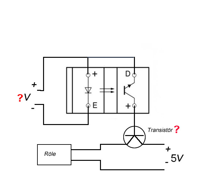

Bir arkadaşım resimdeki şamayı yolladı, ama TCST2103 sensöre kaç volt akım ve kaç ohm direnç koyacağımı bilmiyorum ve kaçlık bir Transistör koymalıyım. Bu şama ile çalışırmı?
Çok teşekkür ederim.
Çok teşekkür ederim.2998 eklentisine bak
O devrede ?V denen yere voltajı verdiğin anda infrared verici aşırı akıma bağlı olarak arızalanacaktır. Devrenin diğer kısımları da yanlış, ama infrared verici gittikten sonra onların durumunun bir önemi kalmıyor artık.

Verdiğin devreyi yaptım, Diyodu Fototransistör kollektörle Röle arasına bağladım, araya bir engel koyup çıkartığımda çok cılız röle sesi geliyor, tam Röleyi açıp kapatmıyor, Acaba Röle girişine bir Transistör koyulmasımı gerikiyor.
O şemada X1 diye transistör var zaten. O transistörün röleyi sürmesi gerekiyor.

Yapmak istediğim bu devreyi başka amaçlar içinde kullanmak istiyorum. Bu optik sensörün ortasındaki bu araya bir engel koyup çıkartığımda Röleyi 5V ile açıp kapatmasını istiyorum
X1 transistörün resmini koyormısınız, bu konularda acemiyim.
Teşekkür ederim.
BC serisi bir transistör olur. Belki buda olabilir. Transistör konusunda bende acemiyim. Rölenin ihtiyaç duyduğu akımı karşılayacak bir tr seçmek lazım.
Rölenin akımını sağlama konusunda fototransistörün bir sıkıntısı yok onu datasheet'ten bakmıştım. Ama satürasyonda üzerinde düşen voltaj 0.4 V muş. Bu fazla olduğu için 5V luk rölenin voltajından çalıyor. Voltajı 6 V yapabilirsin veya aşağıdaki gibi araya bir transistör koyabilirsin.
Ama tabi transistörün üzerinde de bir satürasyon voltajı olacak (tipik olarak 0.2 V gibi). Yani 5 V ile besliyorsan röleye 4.8V gidecek. Eğer röle marjınal ise belki 4.8 V ta da iyi çekmeyebilir. O zaman oraya bir MOSFET koyarız, o zaman kesin çeker artık :)
MOSFET'li örnek devre:
Bu son MOSFET'li devrede de R3 ün değerine dikkat etmek lazım. Eğer sensörün çatalına engel girdiği halde gene de fototransistör yeterince ışık alıyorsa, MOSFET off duruma geçmeyebilir. Bu durumda R3 ün değeri azaltılabilir. Mesela 4.7 kΩ
