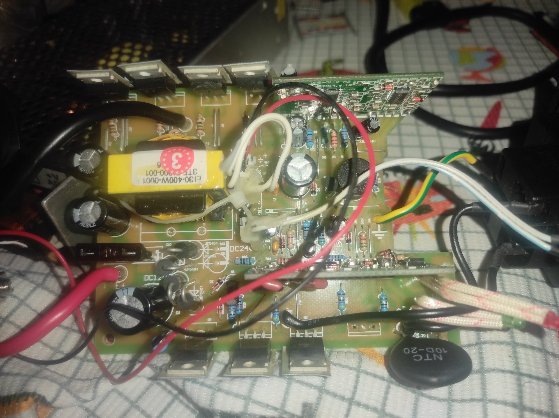

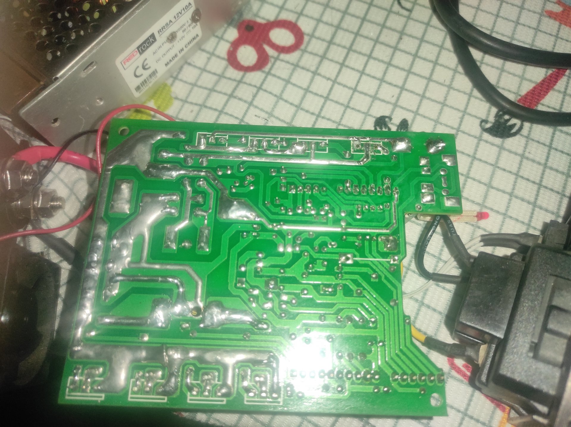

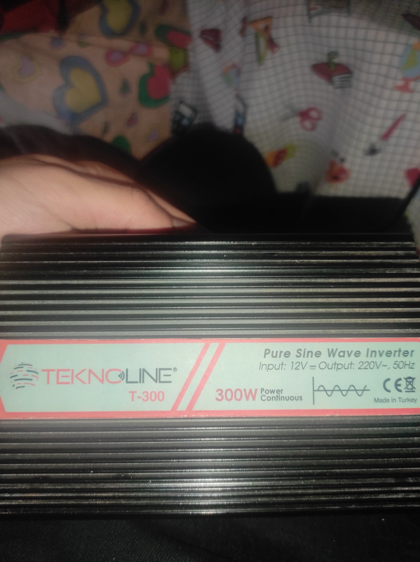

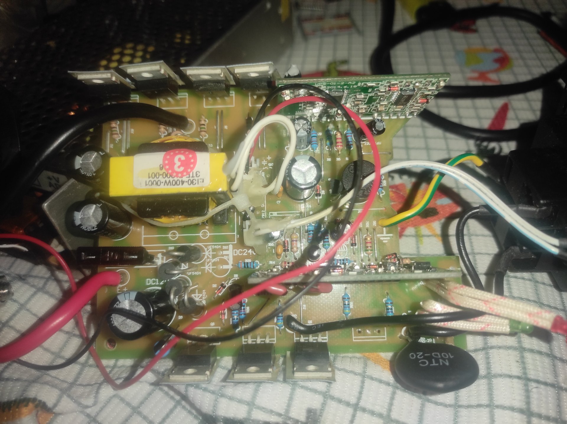

Merhaba elimde böyle bir inverter var sorunu bazen çalışıyor bazen çalışmıyor entegreler mosfetler saglam lehimlerini tazeledim lütfen yardım edin
Yarı iletkenler ve dirençler bazen çalışacak şekilde bozulmazlar. Soğuk lehim de yoksa geriye kondansatörler kalıyor. Belki de aletin korumalarıyla alakalıdır. Düşük/yüksek voltaj koruması, kısa devre, ısı koruması gibi.
