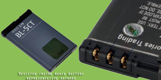

Merhaba. Elimde Nokia X2-01 tuşlu telefon var. Bataryası ölmüş. Güç kaynağı ile 3.8v-4.1v arası güç vererek telefonu açmaya çalıştığım zaman telefon başta anlık 50mA akım çekiyor. Sonrasında tekrar akım sıfıra düşüyor, telefon hiç açılmıyor. Sizce bu telefonun sorunu ne olabilir neresini kontrol etmem gerek acaba?
Simetrik voltaj kullanıyordur belki
Nokia battery emulator diye arayın o devreyi yapın deneyin.
Sanırım buradaki devreyi kastediyorsunuz. Benim buradan anladığım kendi bataryama uygun direnci aşağıdaki gibi telefonun pinlerine bağlamak. Ayarlı güç kaynağı kalan kısmı karşılıyormuş. Yanlış anlamamışımdır umarım.
Ayarlı güç kaynağın varsa tüm devreyi yapmana gerek yok. İşretlediğim direnci T ucu ile GND arasına bağlaman yeterli.
Pil bağlantısındaki T pini, pilin sıcaklığını takip etmek için var. Sabit bir direnç ekleyerek sıcaklık normalmiş gibi gösteriyorsun.
O sitede değişik pil türlerine göre orada olması gereken direnç listesi de verilmiş. Sabit bir direnç yerine 100 K potansiyometre de kullanabilirsin. Böylece senin telefon için gerekli değeri deneme yanılma ile tespit edebilirsin.

Bu arada bu tip eski bataryalarda da koruma devresi oluyormuş onu öğrendim. Batarya bozuk olunca açıyım dedim içinde devre falan var mı diye. Pinlerin bulunduğu üstteki plastiği çıkardım. Altında bir devre falan göremedim sadece pinlerin alt kısmında metal kısımlar var. Sonra bu batarya emülatörü devresini araştırırken aşağıdaki yazıya denk geldim. Baktım eleman pcbden filan bahsediyor. Tekrar elime ladım söktüğüm parçayı meğersem o daha sökülüyormuş. Böylece bunu da öğrenmiş oldum. Gerçi benimki biraz daha farklı. Benimkinde MP22B diye birşey var. Hakkında pek bilgi yok. Artık birazda bunu araştırım. İnsan bir şeyi bozulmasın istiyor ama bozulmayınca da birşey öğrenmiyor :D
What's inside a Nokia BL-5Cx battery?
Daha önce bununla ilgili bir yazı yazmıştım. Benzer bir devre bütün telefon pillerinde güvenlik için bulunuyor. Aynı olmasada çok yüksek ihtimalle bunun şeması da aşağıdaki ile benzerdir.
3 bacak vardır biri referans ortadaki uç şase ile beraber 2 pinden voltaj vererek deneyin açılacaktır.
Öyle yapmıştım. Zaten güç kaynağında iki çıkış var üç pine voltaj veremem :D. Devreye direnç bağlamak lazımmış öyle deneyecem.
Telefonu şimdi bakabildim ancak. Bu konularda biraz ağır canlıyım :D. GND ve BSI pinlerine 82k direnç bağlayarak güç verdiğimde telefon açıldı. Yani telefonda bir sorun yokmuş bir tane bataryal alsam yeterli oluyormuş. Dejiden bir tane batarya sipariş edip sorunumu çözebilecem. Ekstra kurcalamaya gerek kalmadı.
