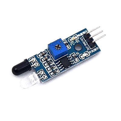

0-5 cm algılama mesafe aralığında temas sız buton devresi yapmak istiyorum.
Öneri ve tecrübelerinizden yararlanmak isterim.
Teşekkürler.
Aşağıdaki buton işimi gorur ama maliyeti yüksek.
Aşağıdaki ürün bugünkü kurla 31 TL
Dijital çıkışı alıp istediğini gibi kullanabilirsiniz.

İlk mesajdaki ürünün içinde yanyana ır alıcı verici diyot çifti ve röle var. @frmman ın önerdiği modül ile aynı şeyi yapabilirsiniz.

İlk mesajdaki ürünün içi;
Verici olarak 3mm IR led, alıcı olarak CHQ1838 38kHz IR diyot kullanılmış.
Alıcı verici arasına kapaktaki plastik engel giriyor, girmezse röleyi sürekli çekiyor.
Karta enerji girdikten önce 78L09 ile 9V'a oradan da 78L05 ile 5V'a düşürülmüş.
İşlemci olarak Puya PY32F002 kullanılmış.
Kart üzerindeki iki adet transistör, ön yüzdeki yeşil-mavi ledler için kullanılmış.IR led işlemciye direk bağlı. Sanırım ır lede seri olarak potansiyometre bağlı.
Ir lede işlemci şekildeki gibi bir pals treni uyguluyor. Daha da sinyale yaklaştığımda o 1ms içinde de 40defa 20usn Lojik1 - 5usn Lojik0 uyguluyor.
