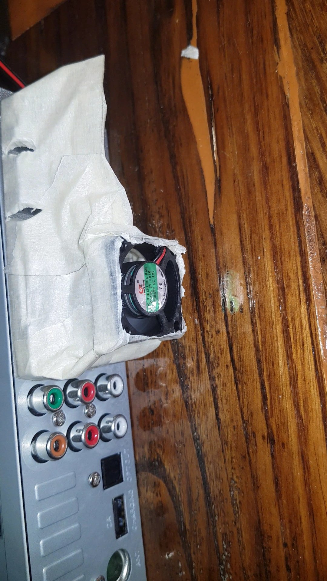

Selamin aleykum grupta yeniyim teybim sifir sayılır ilk sahibiyim anakartta oynama yok teybin entegresi isiniyor son seslerde arka sogutucu blogu komple degistim eskiden 40larda sorun yasiyordum aleminyum blok degisince 50 lerde sorun yasiyorum son ses 63 e kadar çıkıyor son seste 40 saniye sonra hoporlerden citlama sesi geliyor

Isinan parca bu arkadaslar isinmasi normal ama el degmeyecek kadar isinmasi normalmi

Entegreyi soğutucuya vidalayın. Vida takılmamış, yeterli derecede ısı aktarımı yapılmıyor olabilir
Ses çıkış entegrelerinin çalıştıkça, güç tükettikce, ısınması normaldir.
Örnek 60 derece sıcaklık elimizi yakar, fakat elektronik komponentler için normal sıcaklıktır.
Ses çıkış entegrelerinin ön kısmına kelepçe gibi etli bir soğutucu da ekleyerek arka soğutucuya vidalaya bilirsiniz.
Bu pasif soğutma ile entegre daha az ısınır

Peki baska teyplerde kucuk bi alemiyum blok varken sorun olmuyoda buna ben 2mm kalınlığında 20 cm uzunlugunda takmama ragmen hala yanmasi icerde bi ariza oldugunu düşünüyorum ariza varsa ses cikmaz diyor arkadas
Yada otomatik kapanıyorsa teybinin kablo bağlantısı o akımları taşıyacak kadar kalın değildir.Tesisatı kontrol edin.
Kaliteli termal macunla ve daha geniş başlı vidalarla düzgün şekilde "orjinal yerine" monte edin.

Teypde kapanma olmuyor kaliteli termal surdum icerdende aleminyum blok takacam deneyecem
Ses çıkış entegresinin bulunduğu alanı ölçün, resimdeki soğutuculara benzer parçayı entegrenin ön kısmından arka soğutucuya birlikte vidalayın sorun çözülür.
Fanı da kaldırın ses yapar kullanmayın.

Onu iptal ettim en basta oyle yapmistim suan bundan boydan boya taktim

Cipin termal korumasi var. Bir sure sonra cit diye ses duyman normal. Cikis kati korumaya gecip sesi kapiyordur.

Onceden ses sistemli kullaniyodum teybin ses cikisini kullanmiyodum problem yokdu araba degistim 2 farkli hopor denedim ayni. Muzik calarken cit cit ediyor teyp ve hoporler uyumlu isininca ses kapanmiyor
