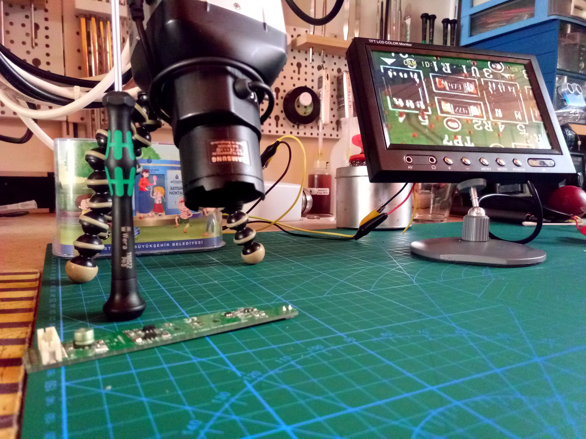

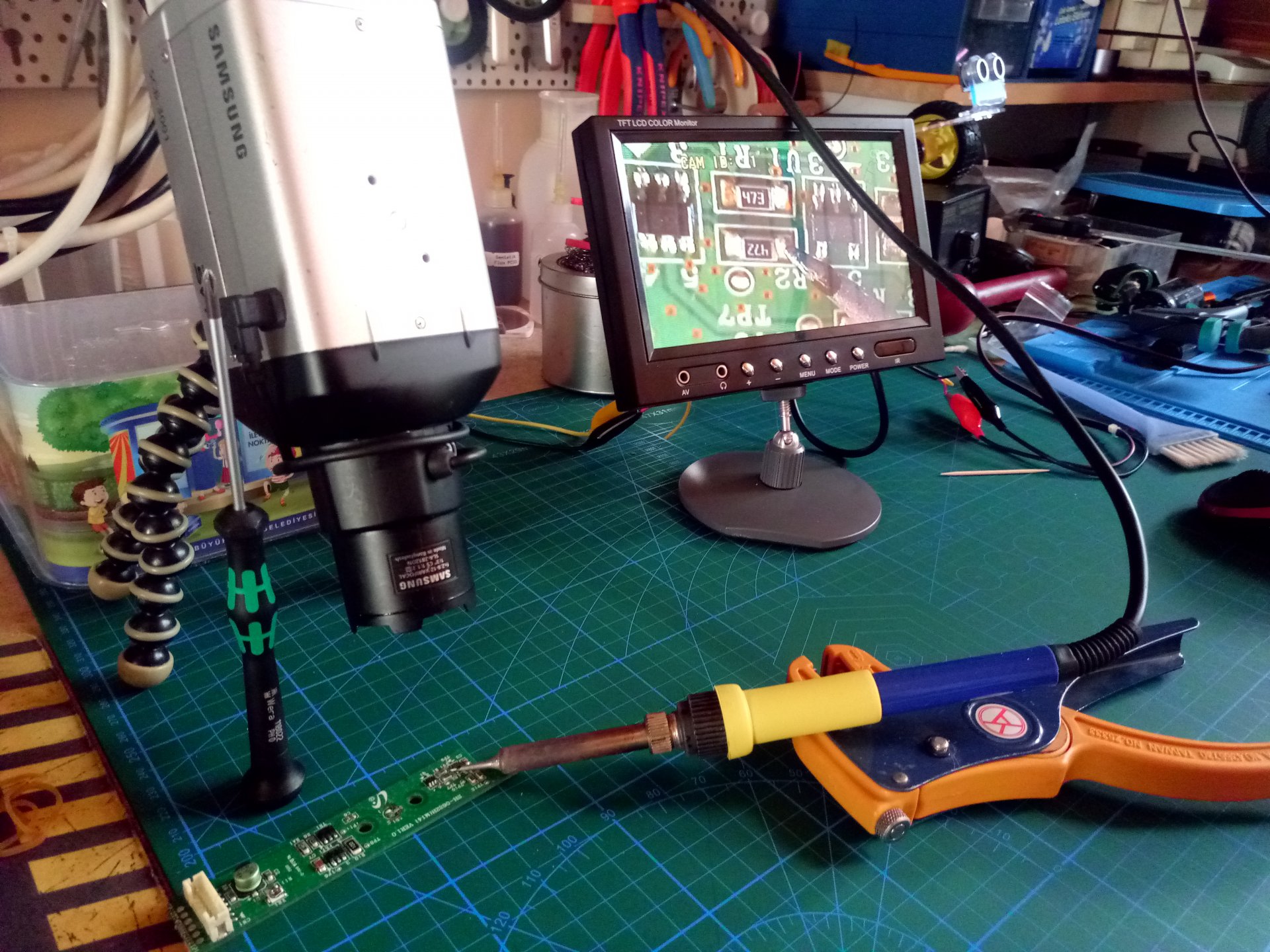

Piyasadaki mikroskopları bilmediğimden kıyaslama yapamıyorum. Görüntüler hakkında yorumlarınızı paylaşırsanız sevinirim.
Yakınlığı 3cm mesafeye düşürürsem, 3mm cismi ekranda 33mm olarak yani 11X görebiliyorum. Sonuç olarak fiziksel limitin ~10X olduğunu söyleyebilirim. 3cm çok az mesafe gibi gelebilir ama kamerayı dik odaklamadığım için PCB üzerinde çalışmam mümkün. Bir de bu kameranın dijital yakınlaştırma, gece görüş vb bir çok imkanı var. Şu an bağlı olduğu masa tripotu üzerinde zar zor ayakta duruyor. Onları test edebilmem için daha rijit bir mekanizma yapmam gerek. Bu haliyle menü tuşlarına basmaya kalktığımda eziyete dönüyor.

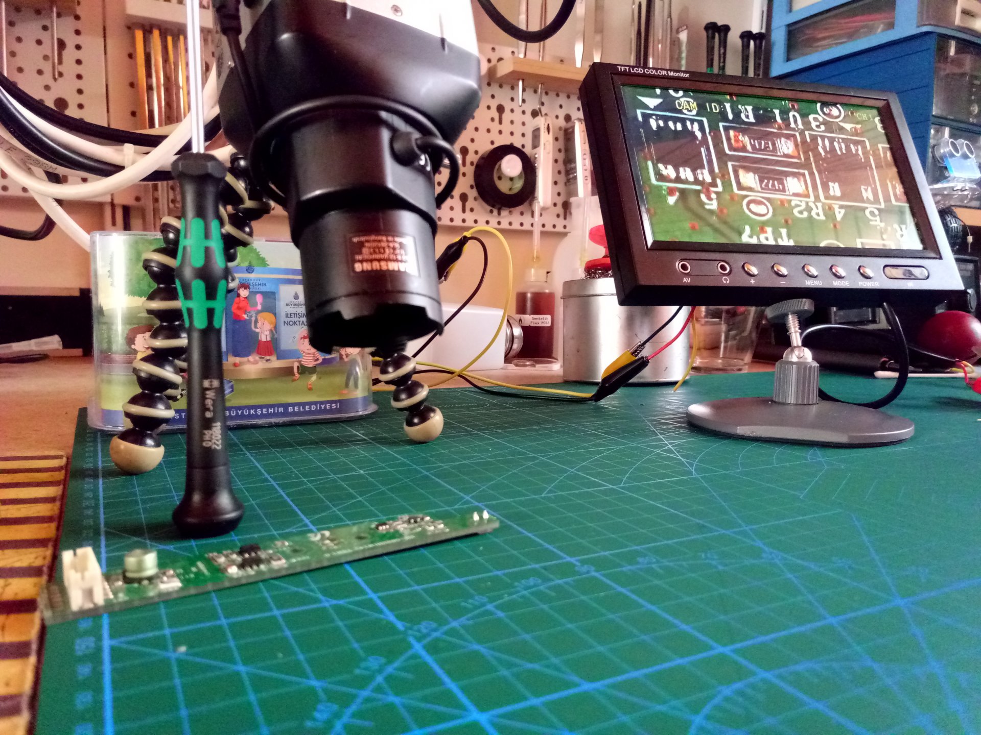

Bende böyle birşey var ve hiç kullanışlı değil. Nerdeyse hiç işime yaramıyor. Parmağıma baktığım zaman çok güzel gösteriyor ama karta bakınca, aslında herhangi bir metale bakınca yüzey parlıyor ve net görünmüyor. Işığıda kıssam veya ışık açısınıda değiştirsem sorun devam ediyor.
Cep tel+büyüteç uygulamasını kullanıyorum.
Bunun aynısından bende de var. Dediğin gibi hiç işe yaramıyor. Cep telefonu için de lens takımım var ama telefonun ekranı kararıyor filan uğraştırıcı.
Bir de bu maceraya kameraya 15TL, ekrana 10TL + 8.5 entegre parası 20 TL harcadığım için giriştim. Bu Samsung kameranın optik ve lensinde harika özellikler var. Bu hali ile piyasada satılan 60-90x 300 dolarlık cihazlarla yarıştıramam ama kullanım yoğunluğuma da bakarsan onları aratmamasını umuyorum. Bir de bu kameralarda 50mm makro lens oluyor. Eğer öyle bir şeye denk gelirsem o zaman ciddi bir çözüm olur. Hatta 300 dolarlık kameraları emsal olup fiyatı ile tokatlar. :D
Şimdilik net konuşabilmem için buna düzgün bir şasi ayarlayıp, biraz kullanıp denemem lazım.

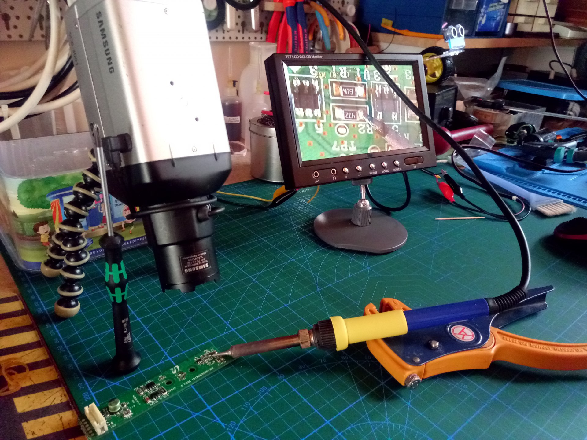

Bir de denk gelirse şunun gibi cihazlar bu iş için kullanılabilir. Artık tercih edilmediklerinden uygun fiyata alınır.
Buradaki lens de iyiymiş, bendeki lens ile 5 cm kadar yakın çalışmak gerekiyor. Aslında aklımda başka bir tane daha proje var ama kafamdaki gibi makro lens bulamıyorum.
Bugün ekranı kullanırken arka plan ışığı sürekli kapanıp durdu. Aydınlatma soketi yerine otursun diye biraz oransız güç kullandım ve soket yerinden koptu. Bende aydınlatmaya giden soketi devre dışı bırakıp, kopuk olma ihtimaline karşı kısalttığım kabloyu doğrudan lehimledim. Eski bant yapışkanlarını alkol ile temizledim. Lehimlediğim kabloyu kapton bant ile sabitledim. Sorun çözüldü gibi duruyor.
