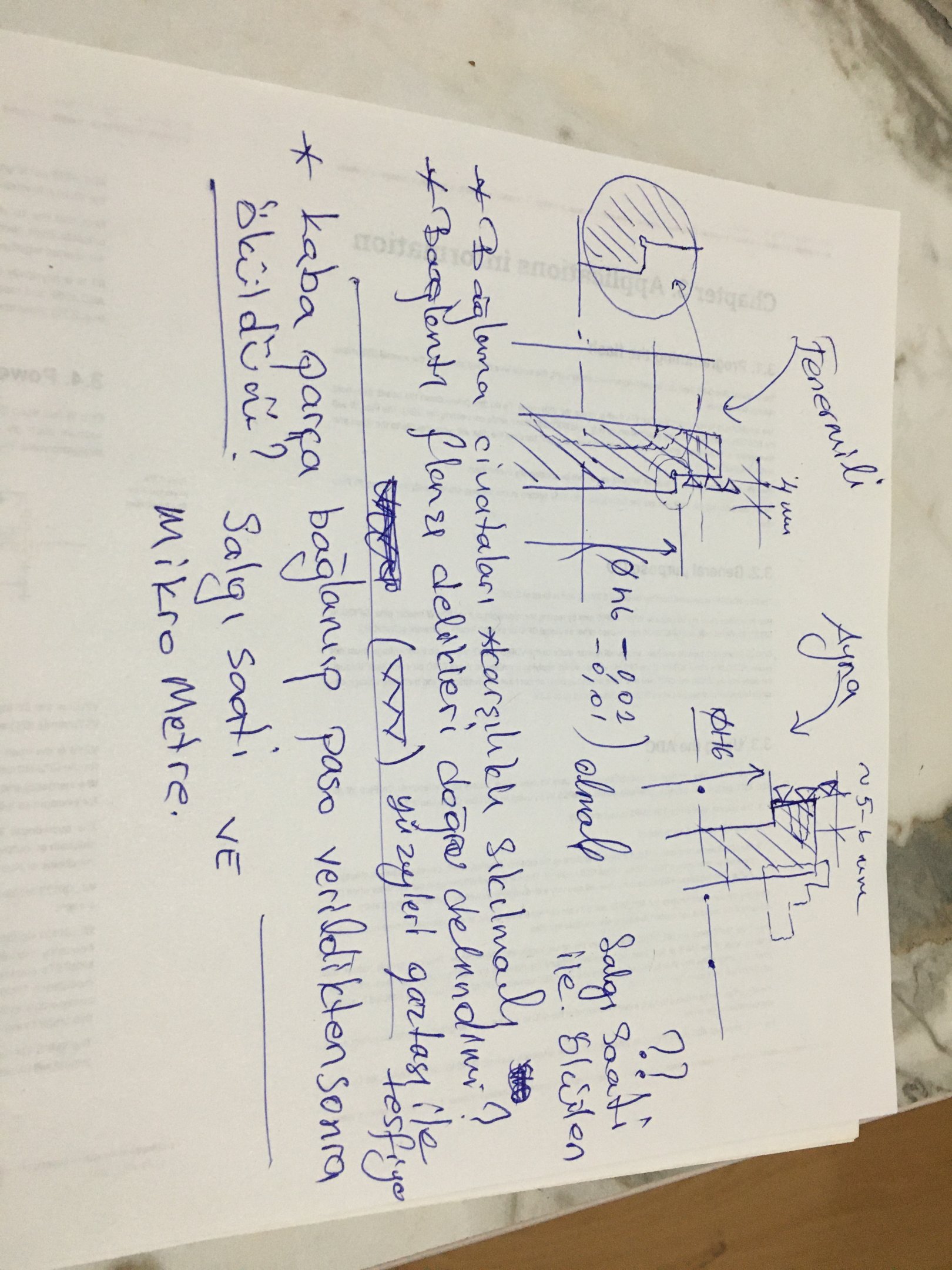

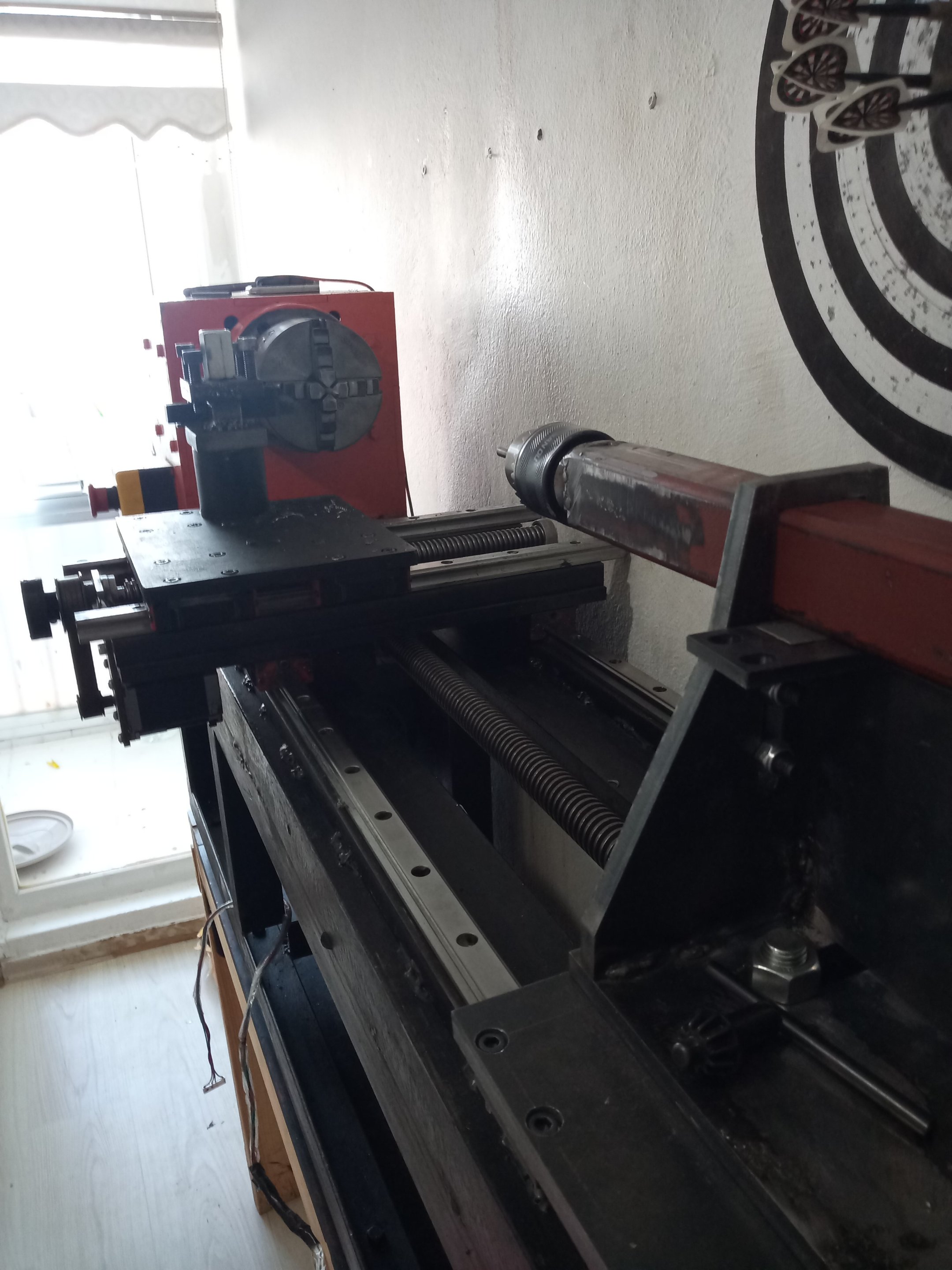

Kendi yaptığım bir torna var ,125mm çapta 50 mikron hata var.
Aslında daha öncede sıfırlama yaptım.
Onlar 100 mikrondu bu sefer 50um oldu.
Bu arada aynanın oturduğu flanşı kaynakla dolduruk tornalıyorum.
Sorun şu piyasa veya sizin torna kaçıklık kaç um?

50 mikron hata büyük bir değer.
Bu değerin en az onda biri 5 mikron filan olmalı.
Komparatörü koyunca ibre sabit kalmalı.
Kaçıklık tek bir yerdemi birden fazla mı?
Flanşta kaçıklık yoksa torna aynasını bağlayan vidalardan dolayıda kaçıklık olabilir.
Birde ayna eski ise ayaklar merkezden kaçık birleşebilir.
Ölçümü tam olarak nasıl yaptığını bütün ayrıntıları ile belirtmen lazım karşılaştırabilmek için.
