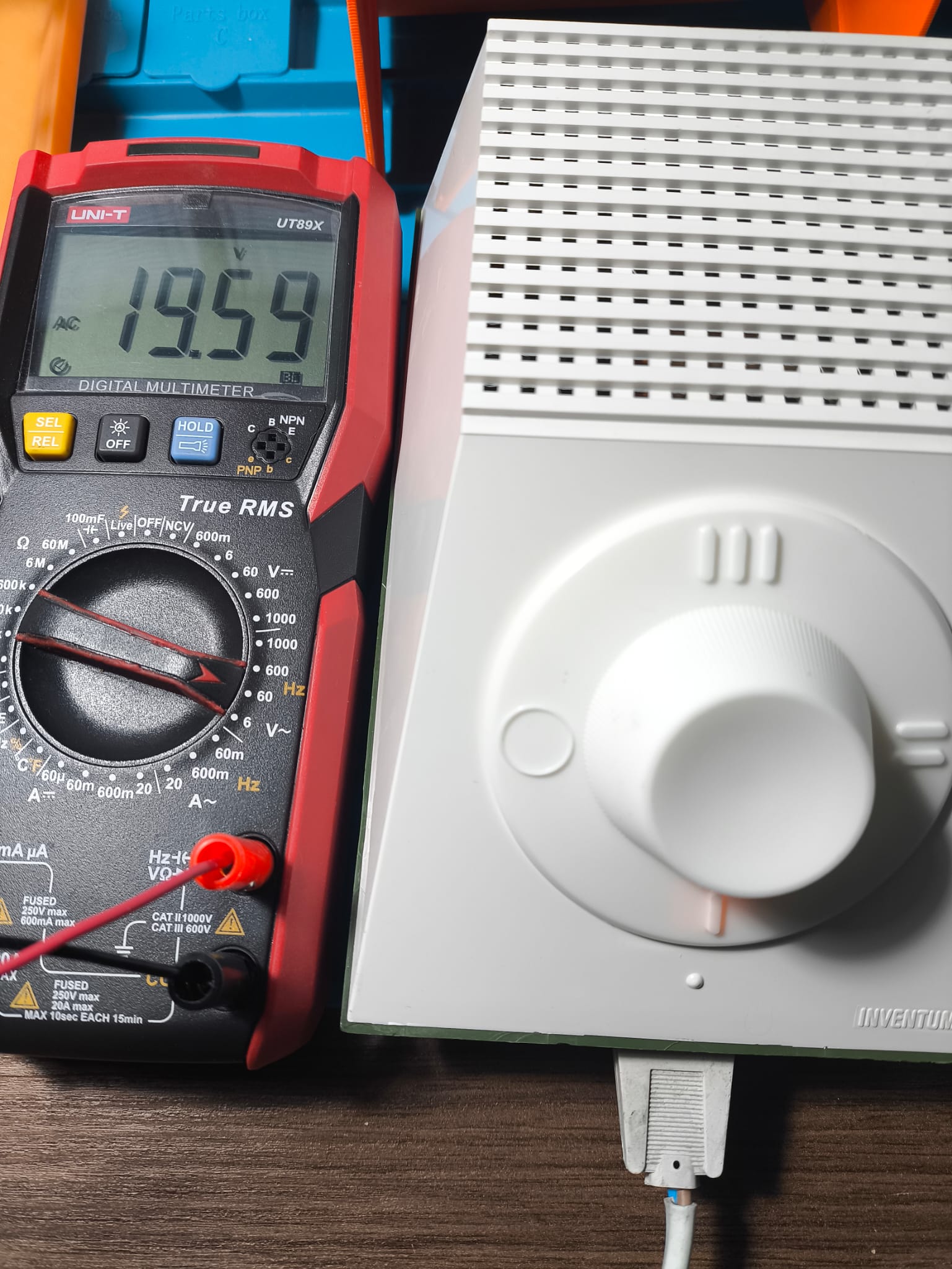

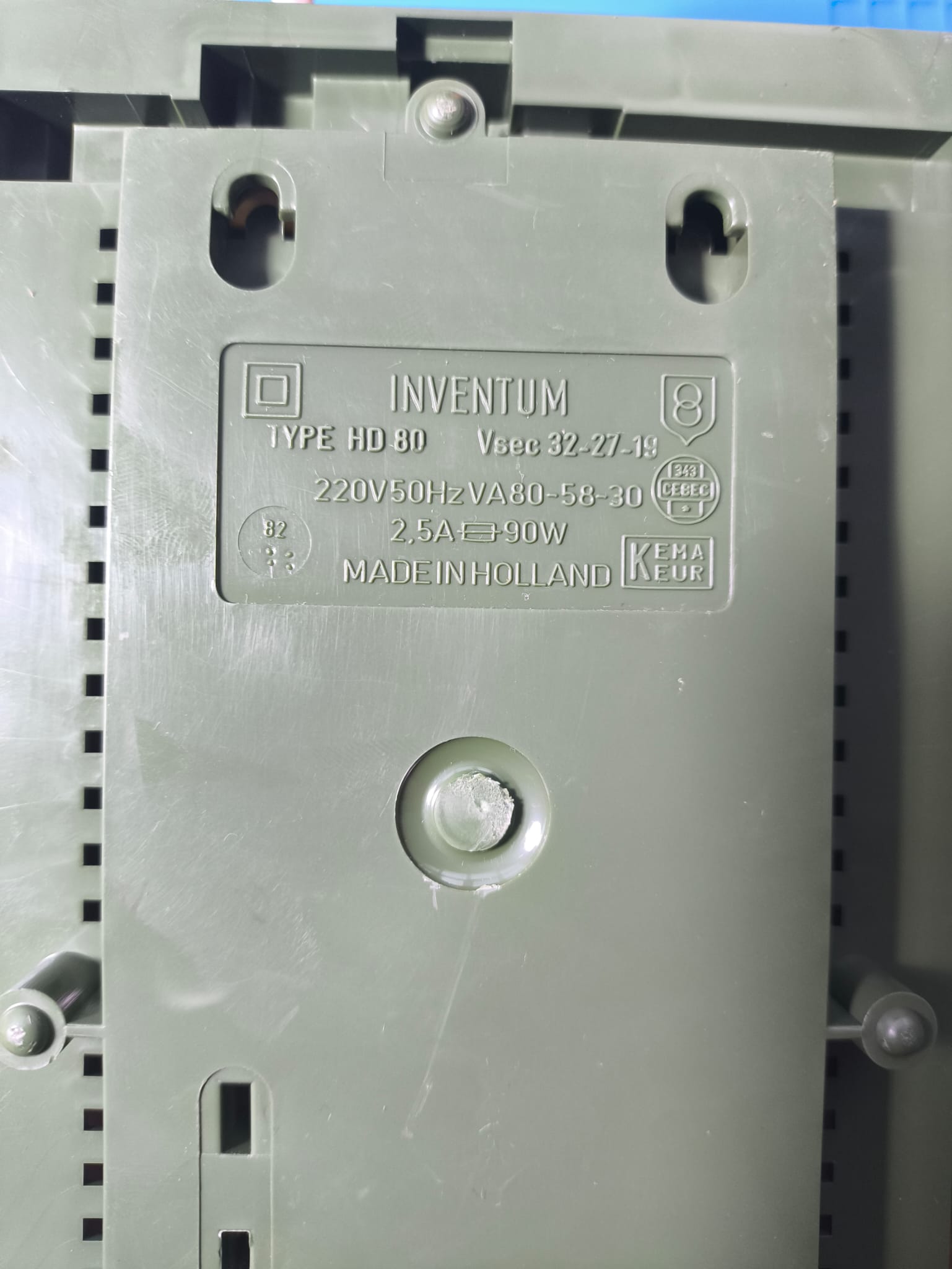

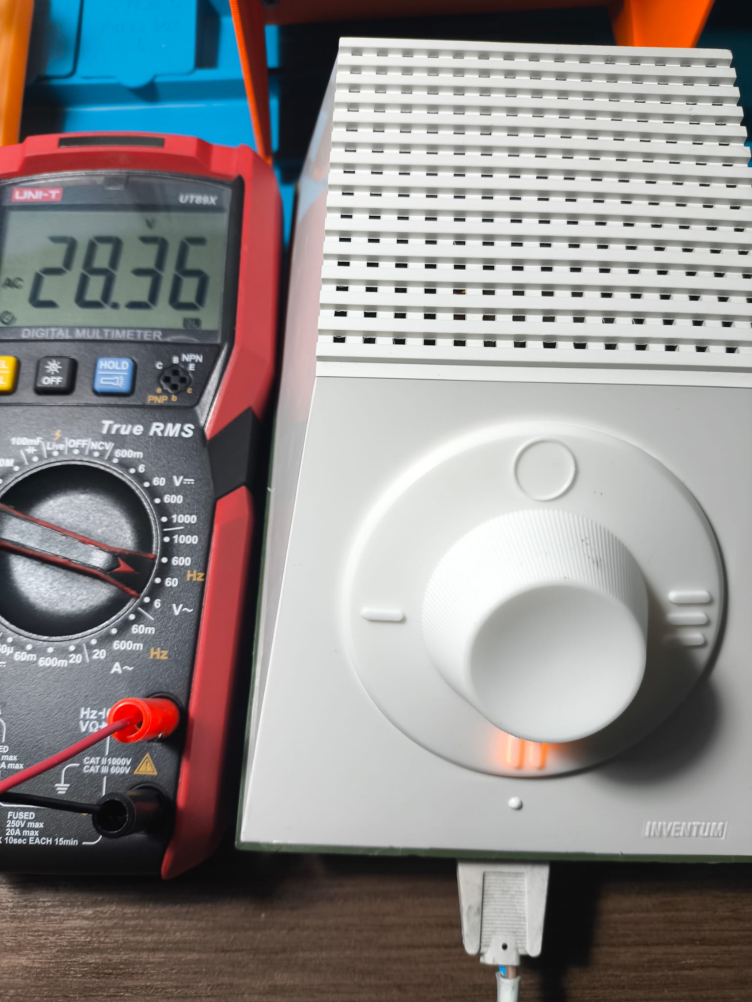

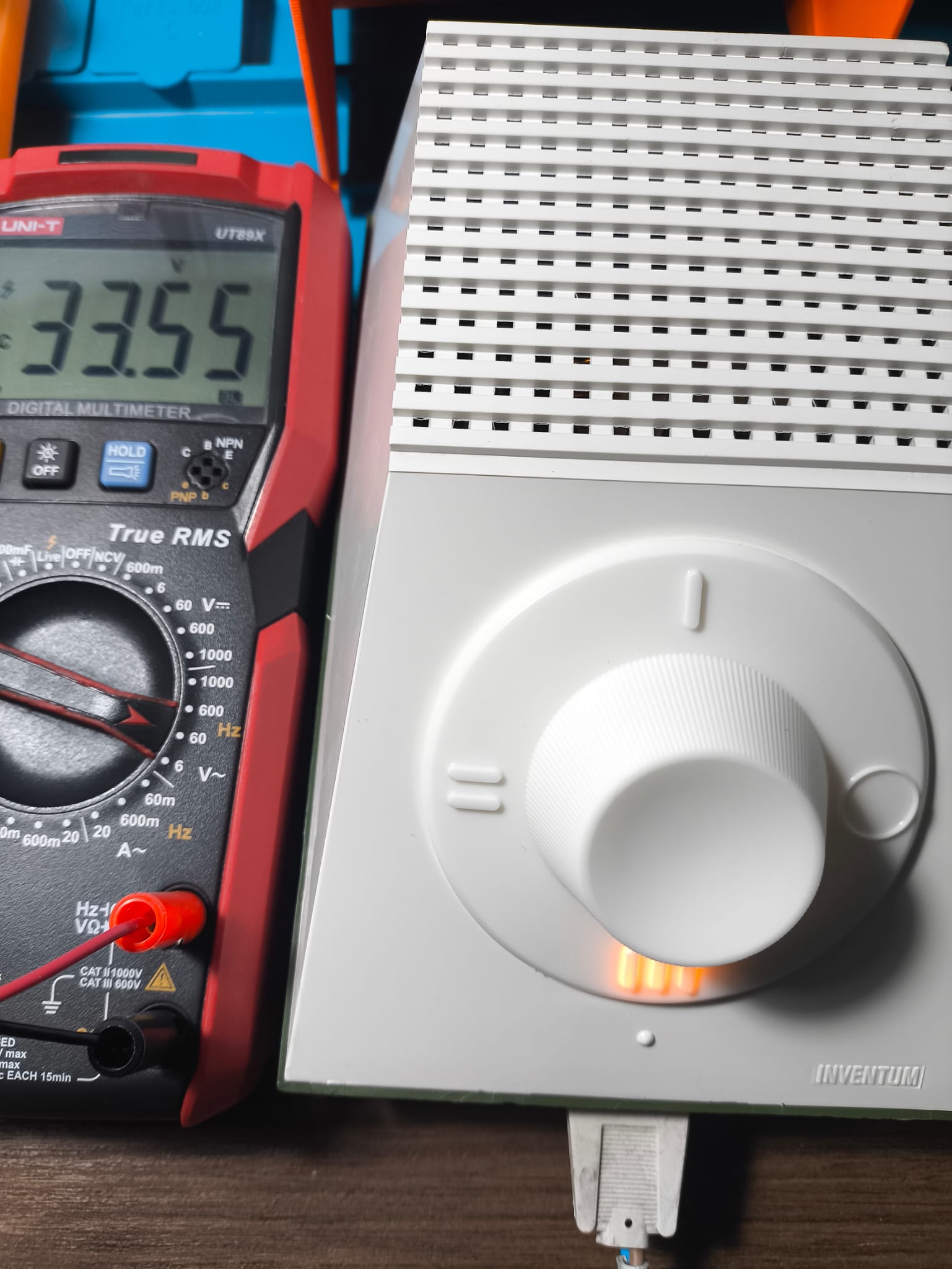

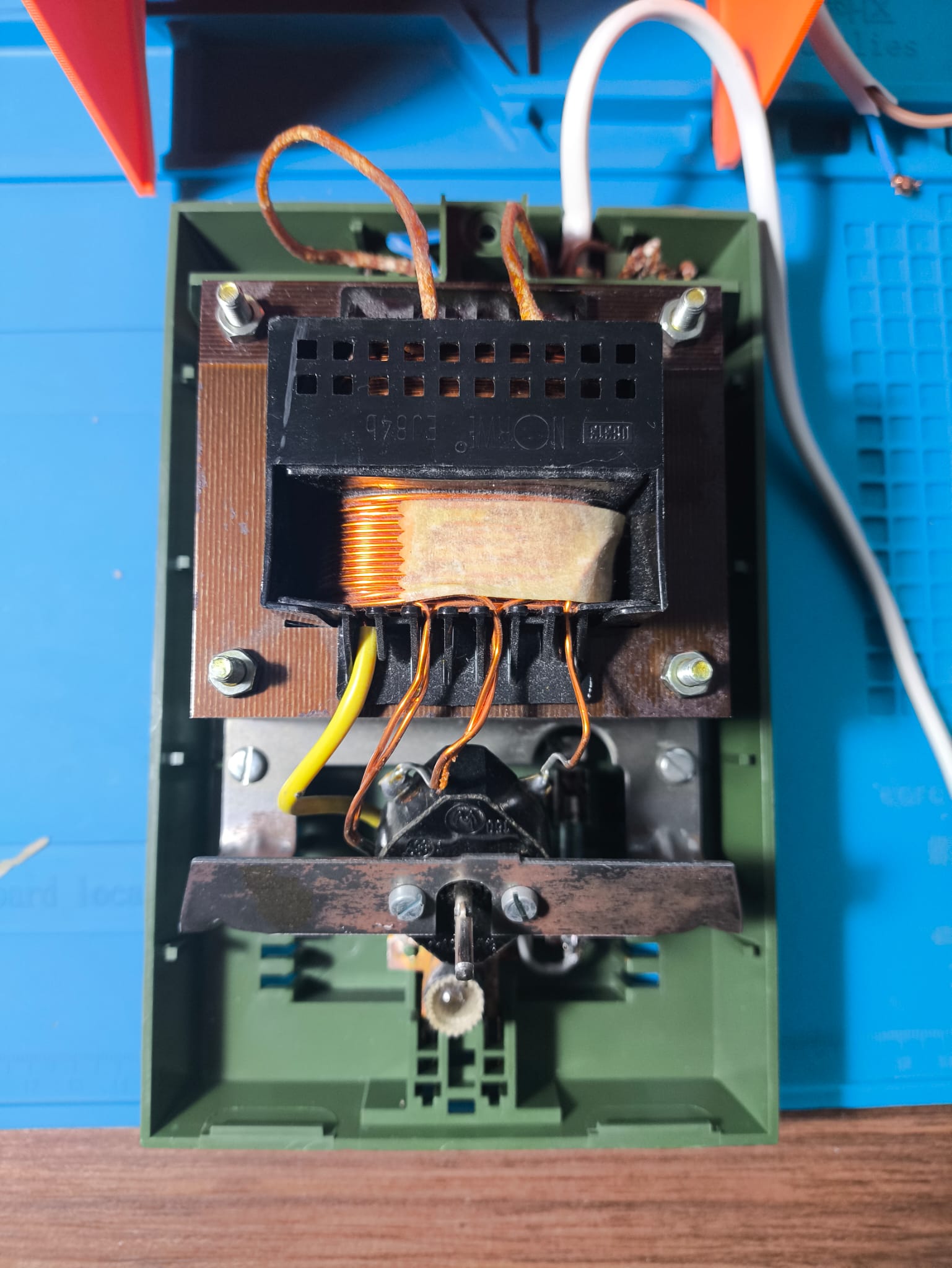

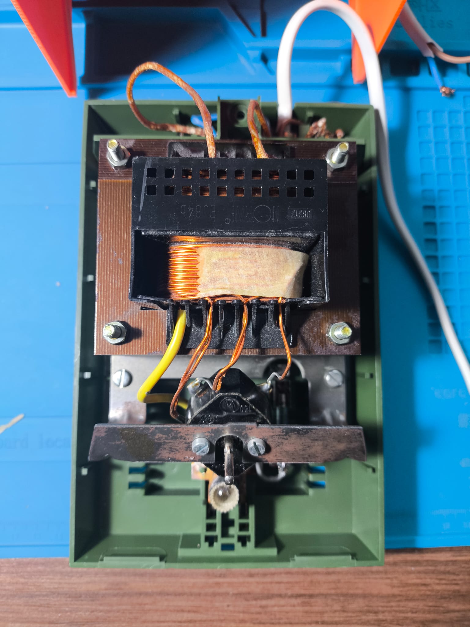

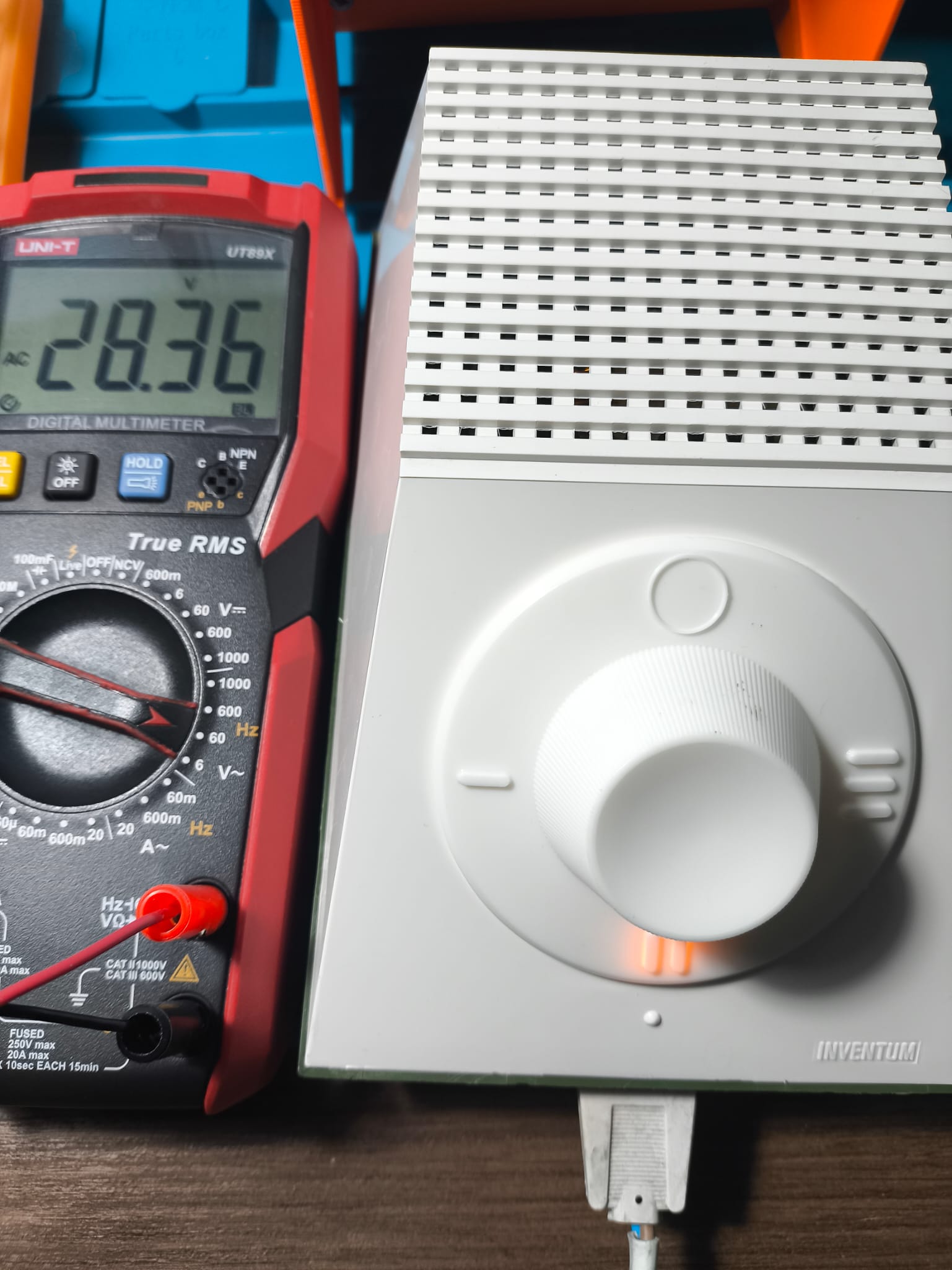

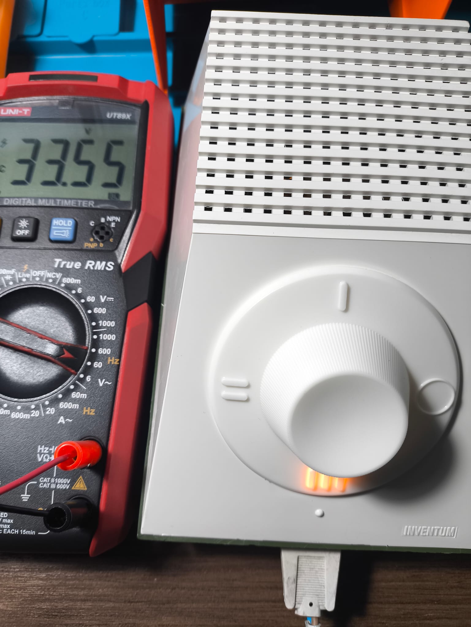

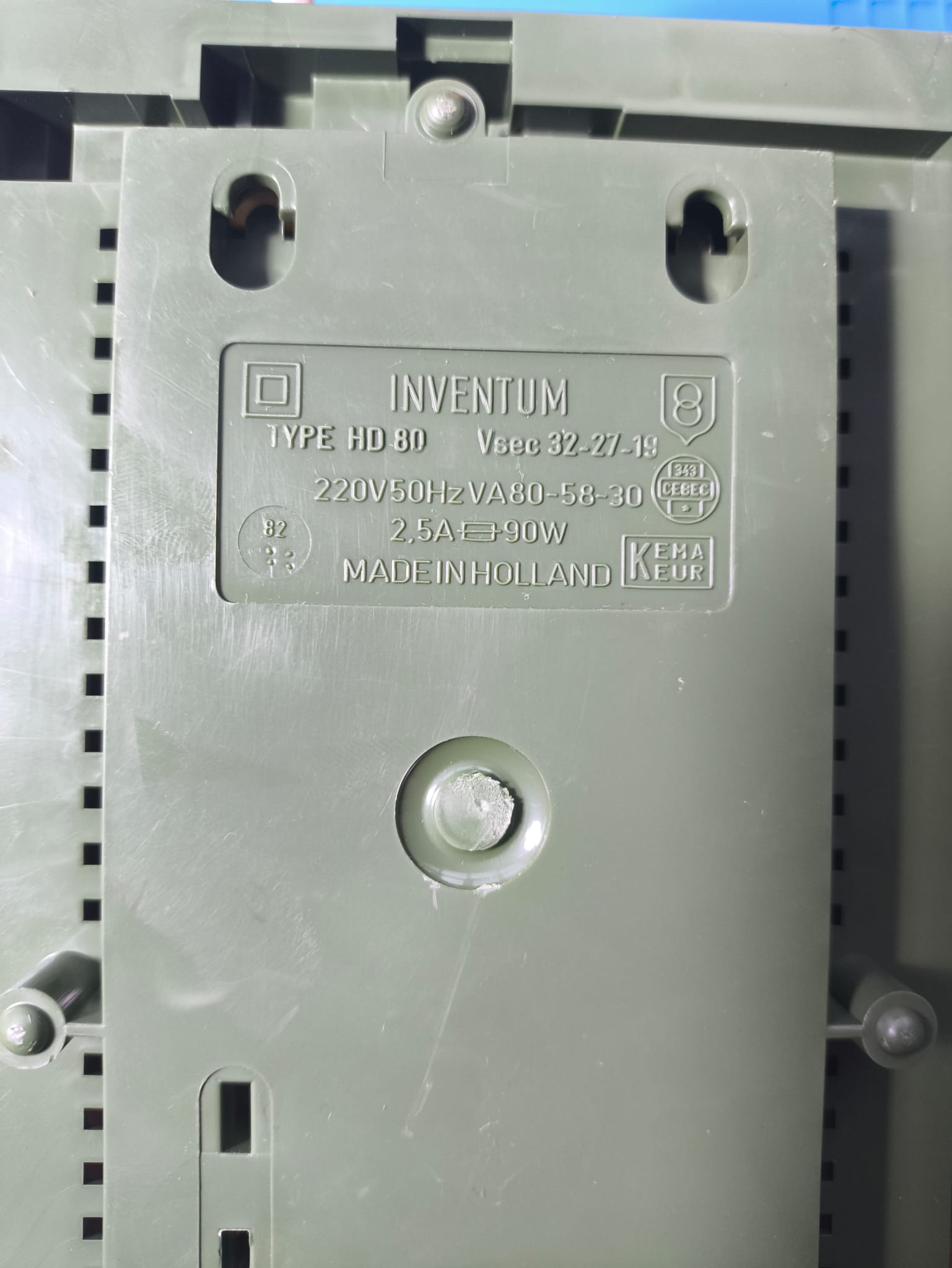

Merhaba, Bugün elime kademeli bir trafo geçti (model tren güç kaynağı olduğunu düşünüyorum) 32v (80va) 27v (58va) 19v (30) olmak üzere 3 ucu var 32v ucu doğrulttuğunda 46,5 dcv ye sahip trafo ağırlığı 2,250 gr 46,5v çalışabilecek lineer bir güç kaynağı düşünüyorum ama hangi komponentleri kullanacağımı bulamadım güç kaynağı yada farklı bir önerisi olan var mı?

Trafo uzun kullanımda fırın kıvamına gelecek gibi. Ya soğutma ya da uzun kullanımdan sakınma lazım. Uğraşmaya değer mi meçhul. Dış kabıda plastik. Ayrı dezavantaj.
Google a da şunu yazsanız dolu devre çıkıyor.
0-30 v linear power supply circuit
27 volt çıkış DC doğrultulup küçük ayarlı güç kaynağı modullerinden birine girilebilir. hatta kutuya sığarsa komutatörü söküp direkt yerleştirilebilir.
