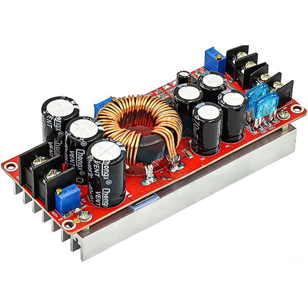

Bu modülü ve trafoyu kullanarak yüksek voltaj ve yüksek güç çıkışlı bir güç kaynağı yapmaya karar verdim. Konu aşağıda var sadece SMPS yerine bu trafonun sekonderini aynı voltajı verecek şekilde daha ince bir tel ile yeniden sarmam gerekecek. Bilmiyorum becerebilir miyim?
Sekonder sarımı yapmak nispeten daha kolaydır.
Sarımın üstte olması ve sipir sayısının da primere göre düşük olması avantaj sağlıyor.
soruyu doğru anladığımdan emin değilim ama anladığımı söyleyeyim; ekteki step-up devresinin bobinini söküp primer ve sekonderi olan bir smps trafoya çevirip bunu smps devresi ile kullanmayı düşünüyorsanız iyi sonuç vermeyebilir. farklı kullanımlardaki ferrit nüvelerin karakteristikleri farklı diye biliyorum. eski bir atx güç kaynağını modifiye etmek çok daha kolay ve ucuz olabilir
Normal trafo ile 2 tane galvanik izolasyonlu çıkış elde edip bu çıkışlarla iki farklı boost converterı besleyip çıkışlarını seri bağlamak istiyor
Bana sıkıntı olmaz gibi geldi ama düşünmek gerek sargılar arası kaçak kapasite bir sıkıntı yaratabilir mi ?
Bir de sabit kademe için boost converer a gerek var mı ? Bu converterkar pahalı diye hatırlıyorum sabit kademe kopru diyot ve kondansator ile doğrultulup dc elde edilse boost converterın feedback devresi bu sargı devreye girdiğinde toplam gerilime gore çalişacak şekilde modifiye edilse nasıl olur ?
Trafo sekonderini söküp bağımsız iki tane sekonder sarıcam.
İki çıkışı da doğrultup iki ayrı boost ve ayrı bir buck konertere girip 0-180V arasında ayarlı bir güç kaynağı elde edeceğim. Biraz alengirli bir proje olacak.
voltajı çok düşürmek gerekmeyecekse iki dc çıkışın birini doğrudan, diğerini ona seri bağlayıp 90-180v arası bir regüle hem daha ucuz hem de daha az kayıplı olur buck converterin geri beslemesini kendi çıkışı yerine toplam voltaj çıkışından alacak şekilde değiştirmek lazım sadece
