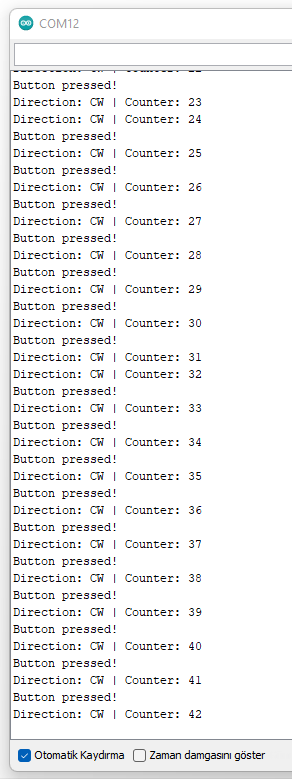

Serial.println kodunu adım artış döngüsünün içine aldığımda aşağıdaki gibi elle simüle ettiğim bounce durumunda adım artışının kaydedilmediği daha kolay görülüyor.
Bu kodlara tekrar bakınca kayar kapıda tutarsız çalışmasına sebep olan bir hatamı da farketmiş oldum. adım kaçırmayı düzeltmesini umduğum kısım bozukmuş.
düzeltme : " case 0b00:adimBayrak=1; break; " break eklememişim.

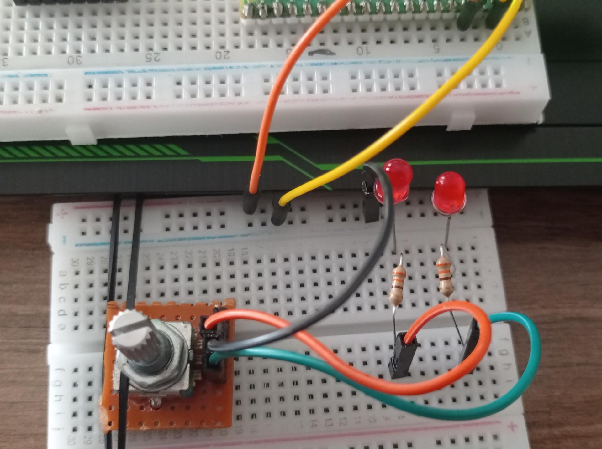

Enkoderi oto-teyp'den söküp delikli plakete adaptör yaptım.
Çok çok yavaş şekilde 1 tık dönecek kadar çevirip ledlerle test yaptım puls kaçırma göremedim sağlam sanırım bir test programı bulalım.
16597 eklentisine bak
Serial monitörden de bak ve hızlı çevirmede yap.
Bir bende sıkıntı demekki. Bu gün gidip hazır modül alıcam.

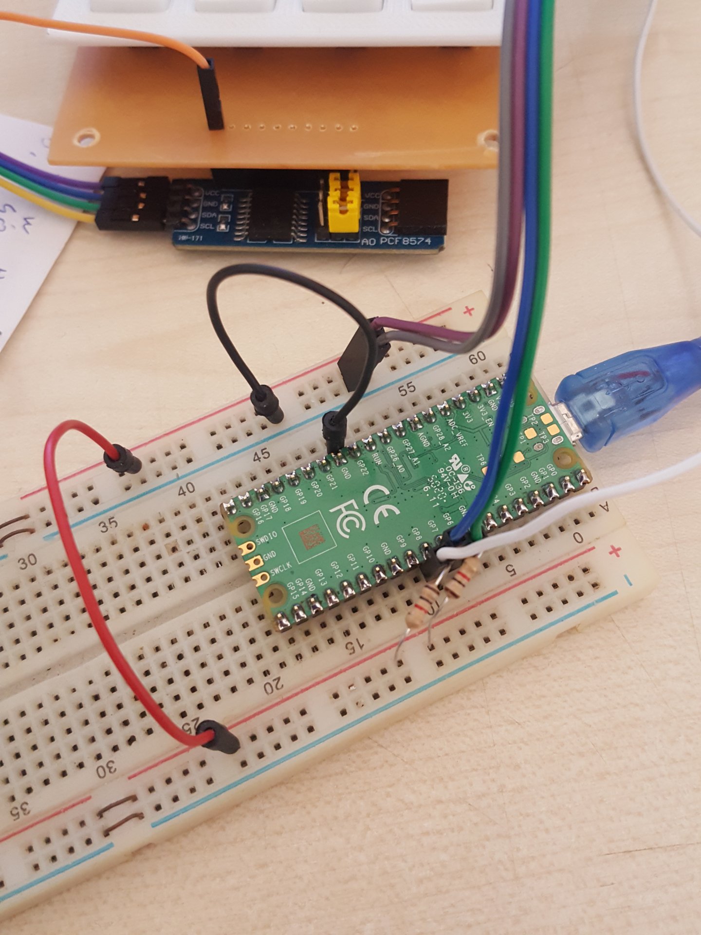

Şuanlık kararlı çalışıyor programı biraz dolduralım bakalım neler olucak interup falan yok direkt digital read ile okuma last minute enginner sitesinin enkoder test programı
programa gp25'e bağlı lede pwm ekledim sapıtmaya başladık
sürekli aynı yöne çevirdiğimde aldığım çıktı bir yandan da pwm yapıyor lede
piconun içindeki dirençler dandik @Gokrtl abi kendim 1k pull-up yaptım programdan direkt input seçtim led'e pwm yaparken hiçbir puls kaçırmadan ters yön okumadan 150ye kadar saydırdım

Böyle bir tasarım yaptım ama ne kadar etkili olur denemek lazım

Senin kodları hiç değişiklik yapmadan boş picoya yükledim.
Sağada çevirsem, solada çevirsem hep sola sayıyor.
Sizin kodlar bende hata veriyor.
