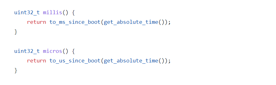

ben millis komutundan şüphelendim ama earlephilhower abi şu şekilde yazmış bunları.
Enkoder kodlarını fonksiyon içine alıp kursor adımına göre işlem yaptırmak istedim.
Ama hem doğru atlamıyor, hem ilk haneyi 30v'u aşmaması için 3 ile sınırlandırmama rağmen 4-5-6 diye gidiyor, hemde yan rakama atladığımda ilk rakamı sıfırlıyor. Böyle parça parça uğraşınca odaklanamıyorum. Kodda benim görmediğim bir sıkıntı var mı?
