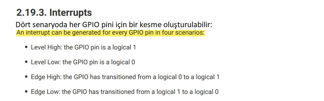

Abi bakıyorum da bir lise bulamuyorum hangi pinler interupt destekliyor
interrupt şart gibi duruyor. O işi çözmemiz lazım.
Olmazsa phytonda nasıl yapıldığına bakıp oradan birşeyler çıkarabiliriz belki.
Burda'da istediğim gibi yok ben datasheet'e gidiyorum

Elindeki kodu, herhangi bir pinde dene. Belki hangi pini kullanırsan onda kesmeye müsade ediyordur. Yada elşndeki kodun çalıştığına emin olabiliyorsan. Pinleri tek tek dene. Basit bir butonla led yakma devresi kurarak ve sadece pinler arası jumper kablo atlatarak hızlıca test edebilirsin.
Bak abi ne diyor
Hepsi olur usta kafana göre diyor

çalışıyorum abi ama bu earlephilhower abimiz tırcı mı gemici mi bilmiyorum buraya yazdığı
attachInterrupt(pin_size_t interruptNum, voidTemplateFuncPtrParam<T> userFunc, PinStatus mode, T& param)
şu en sondaki "T& param" bunun etiketlendiği yere bakınca "struct __container__ " böyle yazmış bunun ne olduğunu anlasam çalıştırcam
Benim anladığım bu bir kütüphane. Bunu include etmek lazım. Dışarıda yazılan kod bu kadar uzun olmamalı. Bir example olsa iyi olurdu. Dosyalar arasına bakar mısın keyword gibi bir txt dosyası filan var mı?
abi bunlar core'ye include olmuş şekilde geliyor.
örnek kullanım olarak emin olmamak birlikte şöyle kullanıyoruz
attachInterrupt(0, kesme , LOW, T&?????????? param)
ŞU T& param yerine ne yazıcaz bulsam çalıştırdım da bulamıyom
Anladım. Yinede dosyalar arasına bir bak. Keyword dosyası varsa oradan örnek kullanım çıkabilir.
