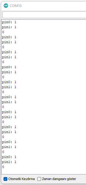

Keypade kesme ekleyeyim diye uğraşıyorum ama biliyorsun keypad i2c ile bağlı.
Bağlı olduğu pinleri okuyorum 1 çıkıyor. Sonra tuşlara basıyorum ama hiç 0'a düşmüyorlar.
Böyle oluncada kesmeyi devreye sokamıyorum. Var mı bir fikrin?

16559 eklentisine bak
Abi keypad butonları fiziksel pinlere bağlı değil ona bizim yöntem ile kesme yapamazssın eğer fikri varsa büyük ustamızın vardır
Senin yöntem ile encoderin butonuna kesme ekliyim dedim ama beceremedim.
Butona basınca normalde "Butona basıldı" yazması lazım ama onun yerine ekrana bin tane "KESME" yazıyor
