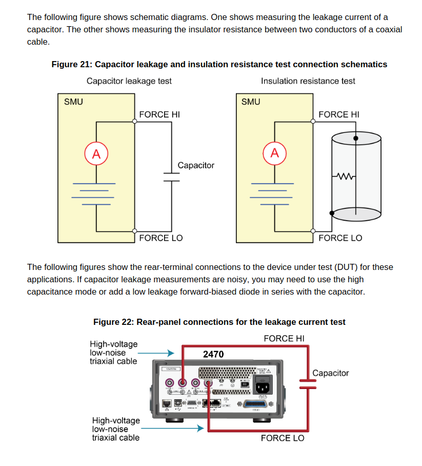

Keithley 2470 SMU önerecektim ama hadi önermeyeyim :katil2:
Ama oradaki şema olayı anlatıyor. 325 VDC kaynak, seri ampermetre, sonra da kapasitör var. Önce ampermetreyi 10 A kademesine alıyorsun, sonra 325 VDC açıyorsun, sonra da ampermetreyi mikroamper kademesine alıyorsun. Sızıntı akımının giderek azalması lazım. Bir dakika sonra birkaç mikroampter seviyesine inmesi lazım.
