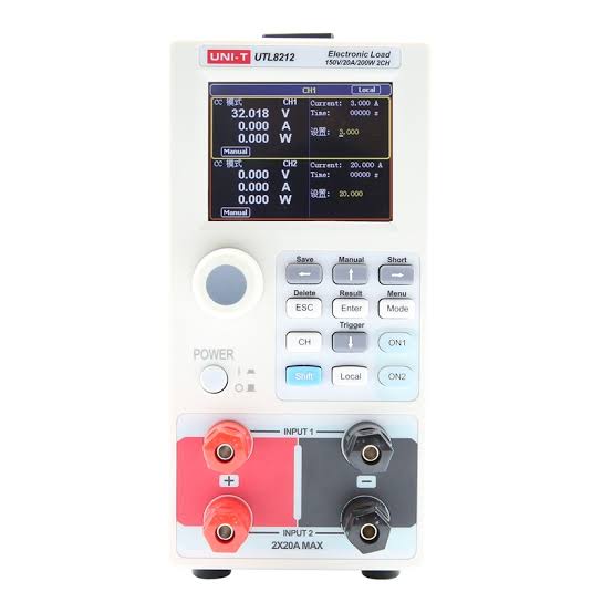

Aslında cihaz bakarken UTL8212 çift kanal olması sebebiyle daha çok hoşuma gitmişti. %20 civarında bu cihazdan daha ucuzdu.
Ama voltaj ve akım değerlerinin bu cihazda daha iyi olmasından dolayı bu cihazı tercih ettim.
UTL8212 1mA ve 1mV çözünürlük sunarken bu cihazda bu değerler 0.1mV ve 0.1mA.

Cihazın 8512 ve 8512+ olan modelleri ile aynı kutu / kaportaya sahip fakat 8512 modelleri çift kanal iken bu cihaz tek kanal.
Cihazı tekrar inceleyince yukardaki ifadeye biraz açıklık getirme ihtiyacı hissettim. UTL8512+ cihazı tek girişe sahip fakat iç ünite iki kanal ve toplam güç 300W. Yani UTL8511'in iki katı ama giriş kanalı tek. UTL8212 cihazında ise hem iç ünite çift hem de giriş çift. iki ayrı yük bağımsız olarak bağlanabiliyor.

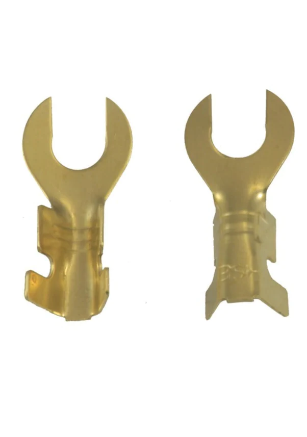

Aklımda C pabuç ile sabit kablo yapmak var. PCB tuşları kapatacağı için biraz sıkıntılı olacak ama şekildeki orjinal olmuş.

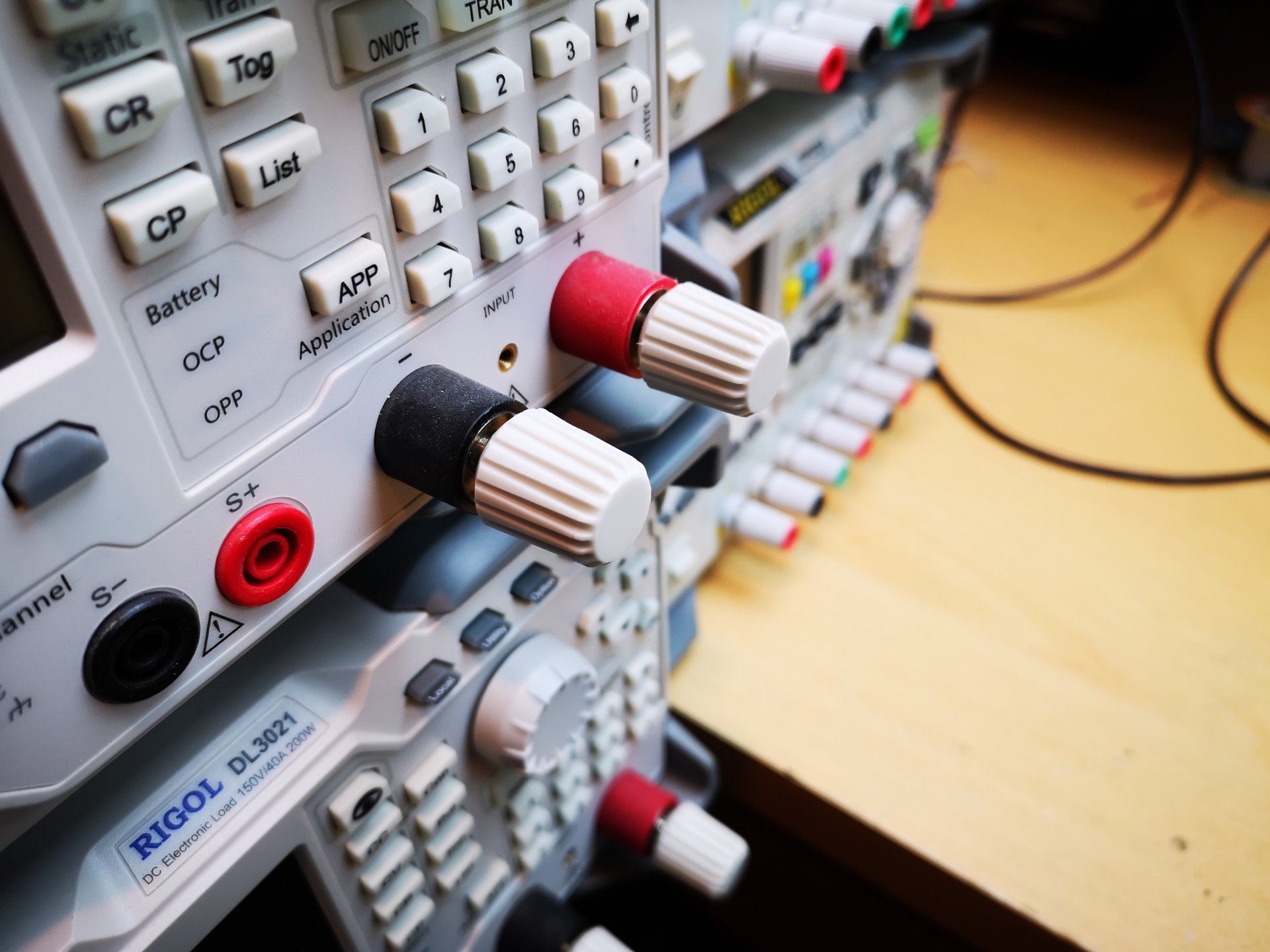

Rigol DL3021 de köşe koruma engel olmasın diye konnektörler yüksek yapılmış

Ben hem açık pabuç hem de kapalı kullanıyorum. İlk resimdeki iki paralel bağlı 2.5 mm[SUP]2[/SUP] yani 5 mm[SUP]2[/SUP] lik kablo. İkinci resimdeki 6 mm[SUP]2[/SUP] kablo.

Köşe koruması yumuşak plastikten yapılmış. Neşter ile kablo geçecek yer açarım müsait zamanda. Pabuç olayı oldukça güzel görünüyor. Evde bir dökeyim M6 vidaya geçecek pabuç bulabilir miyim diye.

Fiyat bakımından ve çift kanal olması sebebiyle utl8212 biraz daha mantıklı. Ama hassasiyet bu cihaza göre biraz daha düşük.
iki tane tek kanallı cihaz, çoğu zaman bir tane iki kanallı cihazdan daha kullanışlıdır. İhtiyaç olursa ikinci 8511 alırsın olur biter :)
utl8211 varmis bir de. utl8212 2x200W iken utl8211 1x400W. Fiyatida daha makul. UTL8512B+'in avantaji 500V'a kadar desteklemesi. Tabii hassasiyet. O yuzden UTL8512B+'e modlanabiliyorsa mukemmel olur.
