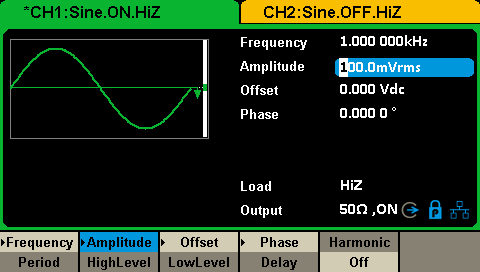

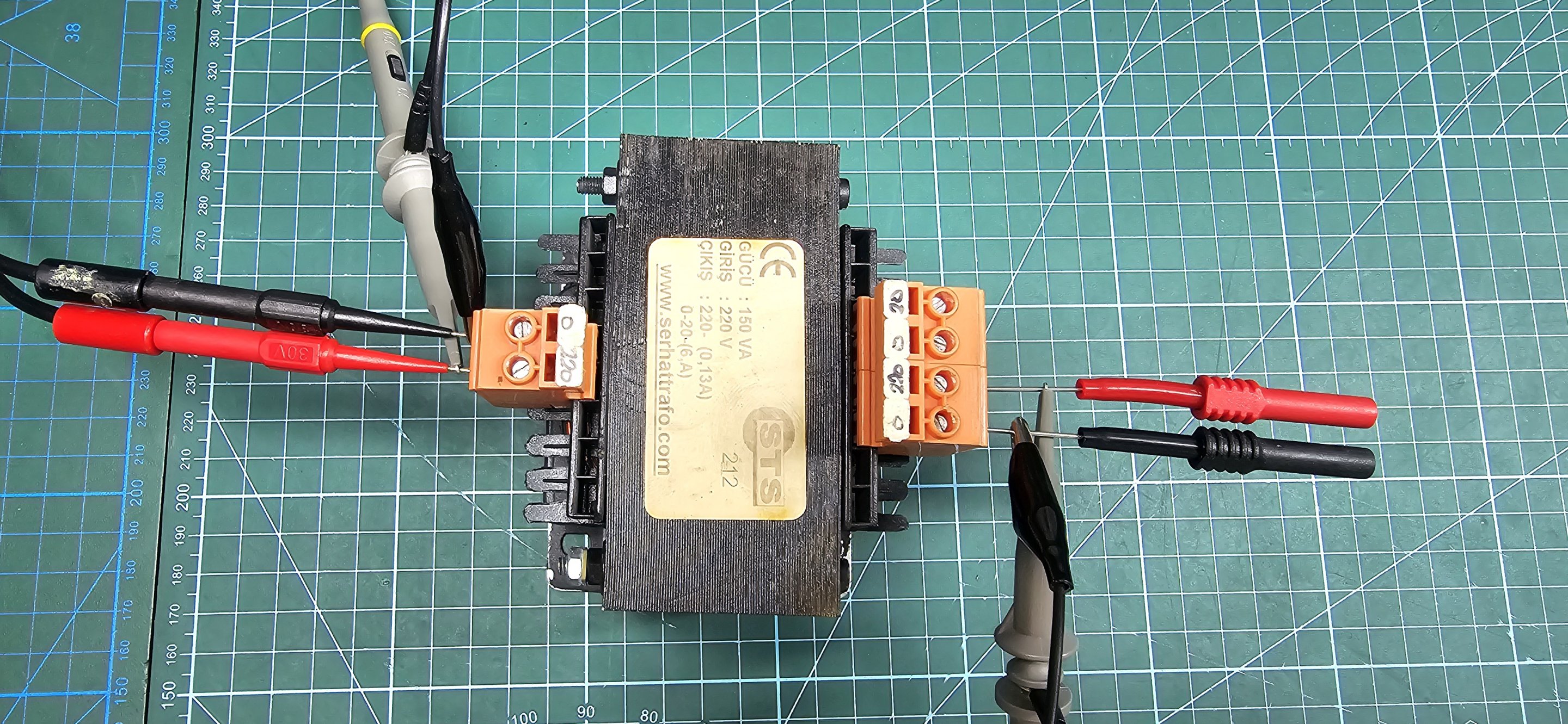

Az önce bu düzeneği kuruyordum. Bu kadar küçük bir trafo ne işime yarar diyordum ama yarıyormuş. 220-220 (0.13A) izalasyon kısmı olan aşağıdaki trafoyu benim Siglent SDG2042X'e bağladım. Giriş ve çıkış uçlarını da osiloskopun birinci ve ikinci kanallarına bağladım.
1kHz 100mVrms giriş sinyali uyguladım ve çıkışı osiloskop ile gözlemledim. Tahmin ettiğim gibi fazda bir kayma var ama sinyal birebir aynı geçiyor.
Şimdi birde bu sinyali hangi frekans aralığında geçirdiğini öğrenmem lazım. İhtiyacım olan ses bandında geçirir diye tahmin ediyorum.
En önemli konu, BODE çizerken bu faz farklı bir sorun oluşturur mu, ya da bunu düzeltebilir miyim? Neyse adım adım ona da bakacağız.

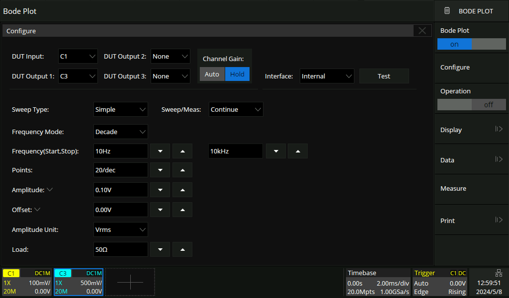

10 Hz ile 1 kHz aralığında trafonun BODE çizimini çıkarttım. Şimdi bunu 10Hz - 22kHz için de çıkartıyorum.

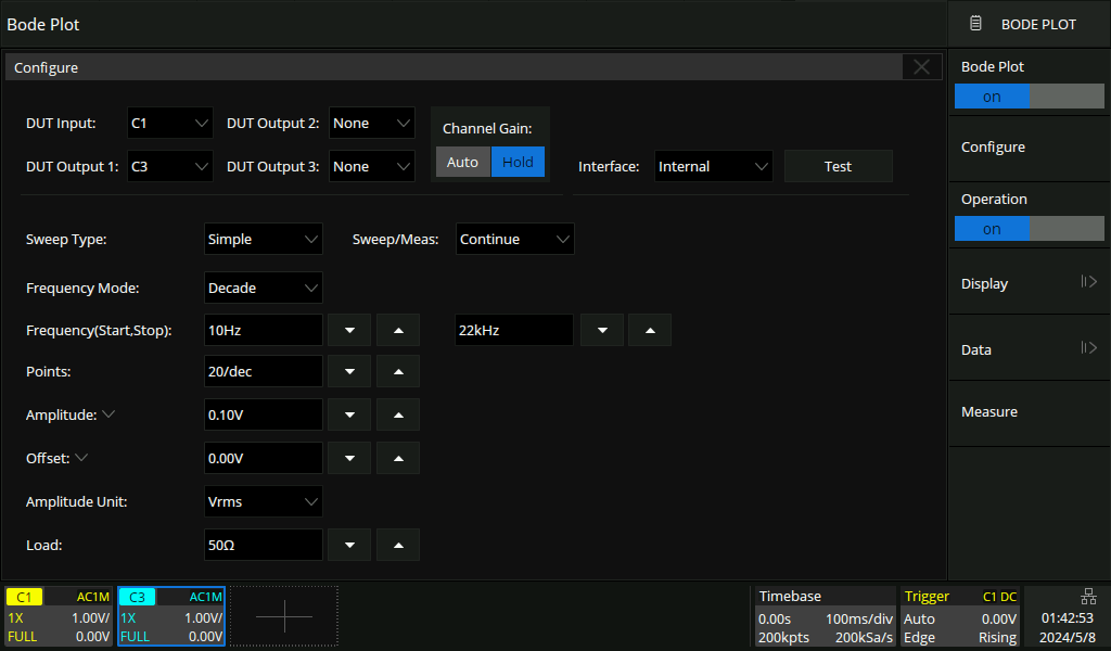

Bu da 10Hz ile 22kHz aralığı. Trafo işimi görecek gibi okuyorum ben bu sonuçları.

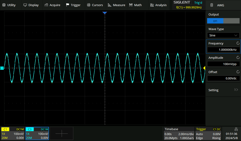

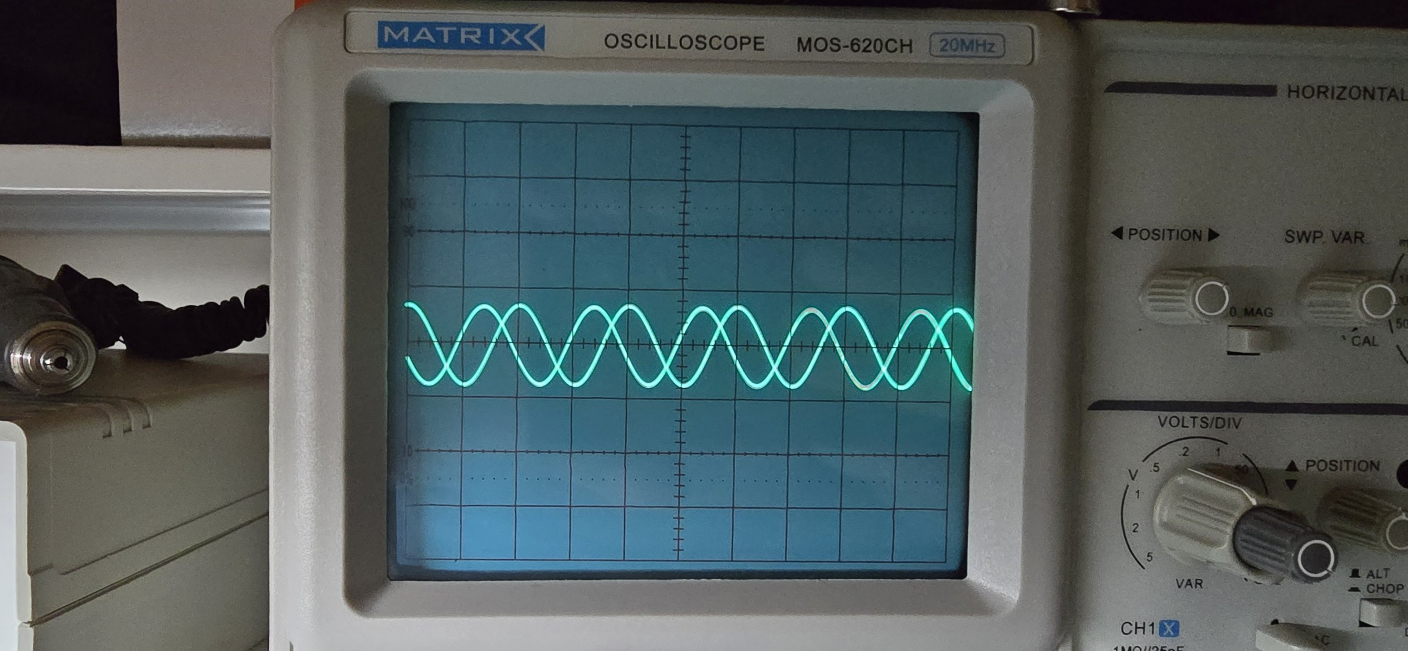

Bu arada şölye bir şey fark ettim. Benim analog osiloskopun gösterdiği faz kayması doğru olmayabilir. Dijital osiloskopta manzara aşağıdaki gibi. İki kanalın sinyali tam olarak üst üste oturuyor. Sanıyorum analog osiloskop triger ayarı filan hatalıydı.
Hımm şimdi gördüm, ikinci kanalın inv tuşuna basmışım hemde ayaları doğru yapamamışım. Aşağıdaki fotoğraftaki ikinci kanalı kasten hafif aşağı kaydırdım. Burada da sinyaller üst üste biniyormuş.
