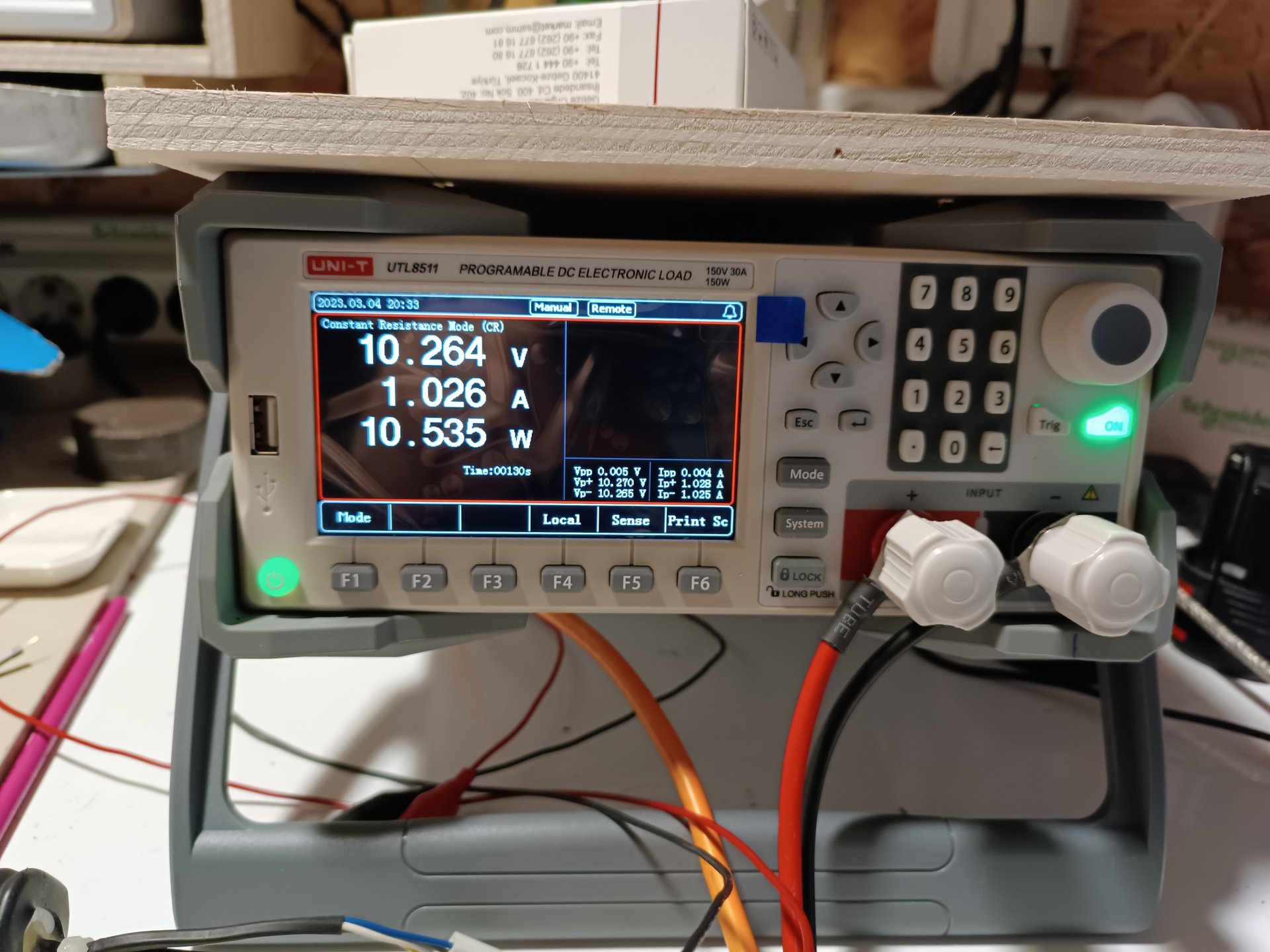

UNI-T UTL8511 Elektronik Yük
22631 eklentisine bak
22632 eklentisine bak

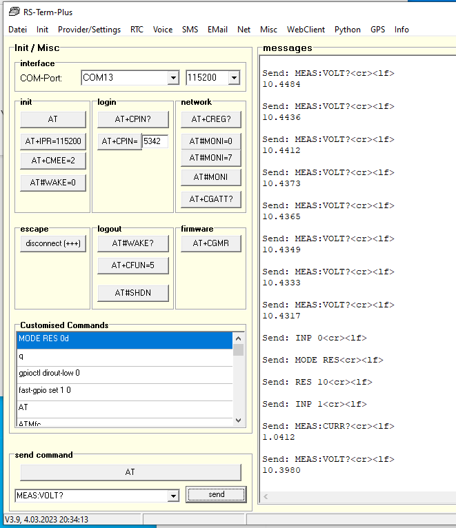

Elektronik yük bugün benim için bambaşka bir anlam kazandı.
SCPI komutları sayesinde seri port üzerinden elektronik yüke parametre verme / aç-kapa / ölçüm değerlerini alabbilmeye başladım. Bu işin bu kadar keyifli ve verimli olabileceğini tahmin etmemiştim.
Görsel bir arayüz yazabilirsem elektronik yükü tam anlamıyla hem yük hem de uzaktan kontrol edebileceğim bir direnç yada veri toplama aracı gibi kullanabilirim. Bu da bana oldukça esnek uygulama geliştirme şansı verir.
Biraz bişey bildiğimi sanıyordum ama bilmiyormuşum". Yeni ekipmanlar ve ölçüm kapasitesi ile tanışınca farkettim.
:dusun1::dusun1::dusun2::dusun2::bilmem1::bilmem1:
@Ahmet bu arada özür dilerim. Umarım affedersin.
Merhabalar, SCPI komutları ile bir çalışma yaptınız mı cihaz üzerinde. bir tez projesi için uzaktan kontrollü dc yüke ve güç kaynağına ihtiyacım var. bu cihazın örnekleme hızı 10khz gözüküyor rs232 portu üzerinden en fazla ne kadar hızda veri örneklemesi yapabiliyorsunuz bu konuda bir çalışmanız bilginiz var mı?
115200 baud ile haberleştim ama menü içinde ayar vardı. Sanırım bu hızı 2~4 katına çıkabilir.
