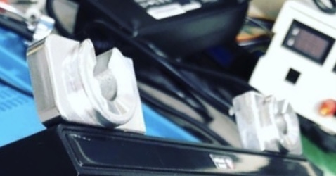

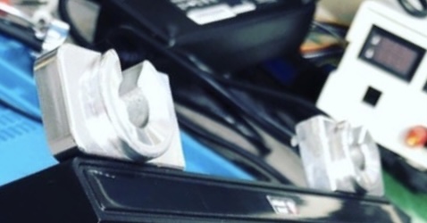

Şunun güzelliğine bak. Kullanmasan da masanda dursun istersin. Ekranı da çok iyi. Kutıyu işlevselliğin ötesinde şık yapmak lazım. Üretmesi zahmetsiz ama mühendis değil de mimar yapmış gibi olsun.

Tornada rahat işlenebilir bir parça gibi duruyor.
Tanıdık tornacıya 1 öğün yemek ısmarlasam yapar bunu.
Ta öyle diyon içine koyulacak dalga nasıl olur eğer alüminyumsa bende yaptırabilirim boşuna standa para vermem bide uç çıkarıp takma yeri yaparım devamke :D bide benim bu standda şöyle bi olay keşfettim uç değiştirme yerine ucu koyunca derin uykuya geçiyo sapın yerine koyunca normal uyku :D
@taydin abi veya sen elinizdeki JBC'nin yatağı nasıl kumpas ile kabaca bir teknik resim çıkarırsanız yapabilir tornacı arkadaşım çok büyük birşey olmadığı için hurda metallerden bir küp bulsak tamamdır ama, hepimize yapması için zamana ve metale ihtiyacı var onuda ayarlarım bi şekilde.
