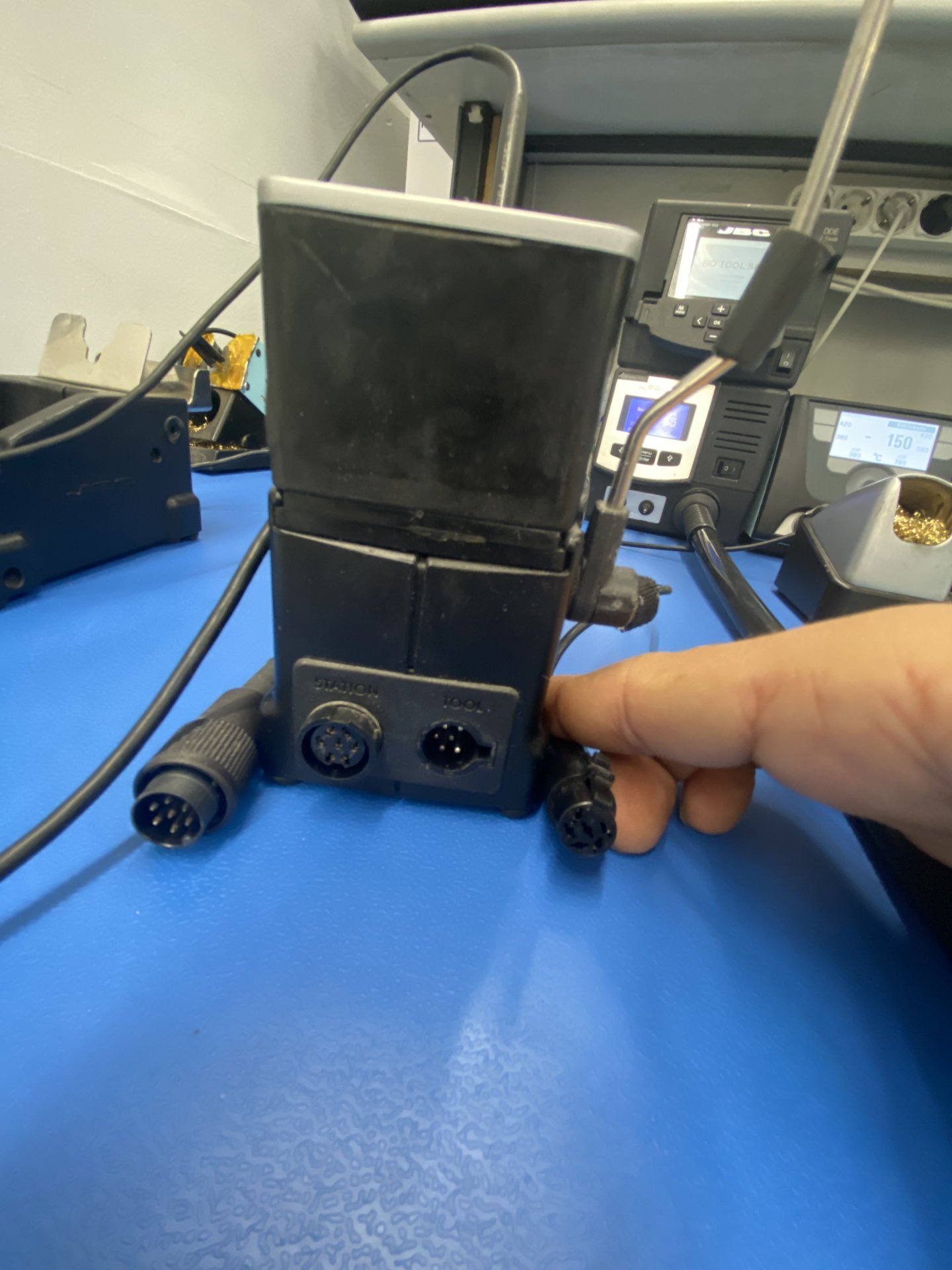

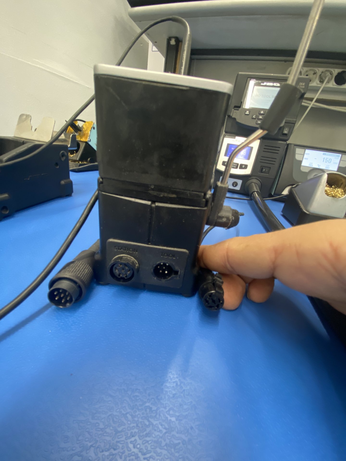

Burası mıknatıslı ve sanırım sapın buraya giren kısmı bu yüzden metal ben stand almayı düşünüyorum çinden 2 tane böyle standlar pahalı ama sadece bekleme modunu aktifleştirecek kablosu olan standlar ucuz ona göre bişey tasarlamak lazım bence sapın şeklini biliyosunuz zaten

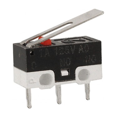

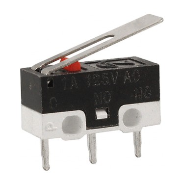

1 pin fazla var istasyon soketinde.
buda büyük ihtimal REED röle veya başka bir algılayıcının pini.
Biz bu algılama işini universal yapmalıyız ki herkesin taktığı havya'da uykuya geçirebilielim
Havyada sabit bir algılayıcı varsa en universal yöntem onu kullanmaktır.

O fazla pin farklı sap takmak için fazla bence standın orayı burda sökme şansım yok ama muhtemelen orda mıknatıs var ve sapı koyunca devreye giriyo şurda 3 tane stand var ucuz olana bak ondada uyku modu var sen istasyonda bunun için bi kablo soket yeri bırakırsan çıkışada bir pin fazla atarsan o kabloyu orayada verirsen o iş çözülür onun içinde timur abi orayı söküp bakabilir ayar yerinin orda kablosu var onun timur abi anlıcaktır kullandığı için
Genel amacımız JBC havya üstüne olsa da belki NoName 24V bir havyada böyle birşey olmayabilir
bu yüzden bizim standımız algılamalı bana havya taktılar diye.
Onuda şöyle yapabilirsin ahmet çünkü noname 24v bi havyada böyle özellik yoksa bile programda ekstra aktifleştirilebilen bi menü olup orda şu süre sonunda beklemeye geç denilebilir ama geri nasıl tetiklenip çalıştırılır onu bilmiyorum.
