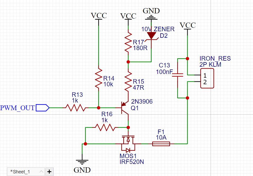

Bu devreyi kurdum ve mosfet 2ye ayrıldı.
Sorunun nerde olduğunu anlamak için datahseet'e en son baktım ve mosfet GATE voltajı max 19V'muş ben 24V uygyuluyorum sanırım patlama sebebi bu.
Şimdi 10V bir zener ile deneyeceğim.

R14'ün vcc bağlı bacağını 10 volta zenere bağlamak lazım. Bir de pnp beyzini bir npn ile sürmek lazım.
Bu halde pwm out 10 volta çıkmıyorsa mosfet kapanmıyor.
yük olarak 2 tane 1W gün ışığı bağladım herkesin kendi 2W 2K direnci vardı.
3906 üstünden 500Hz uyguladım en fazla 1 saniye çalıştı çalışmadı mosfetın sırtı bordun üstünde kaldı siyah çantası nereye gitti bilmiyorum.
N kanal mosfet kullanip yuku de Drain Vdd arasina baglarsan bu kez de sensor olcumunde sikinti yasarsin.
P kanal Mosfet kullanirsan isin bayagi bir kolaylasir.
Böyle yaptım abı.
Bunu böyle işlemciye bağladığım an işlemci de duman olur.
işlemciye 10V vermiş oluyorum az önceki gibide 24 gidecekti.
OWONA birsey olmadı ama bazdan frekans bastım.
birde npn eklemeliyim.
veya frekasnımız yüksek değil opto'da olur.

Esasen isitici kullanan havya gibi sistemlerin termal ataleti cok yuksek. Yani siz isiticinin voltajinda bir degisim yaptiginizda bunun sicaklik artisinda cok buyuk gecikme var. Ustelik isiticiya uygulanan voltajdaki ufak bir degisimin etkisi de cok kucuk.
Bu nedenle MOSfet PWM islerine girmeye hic gerek yok.
Cycle larin sayisi ile oynamak pratik bir islem olacaktir.
Mesela 20 tane yarim alternans yolla 1 tane yollama. Sonra 20 tane daha yolla gibi.
Eger isitici icin 50Hz transformator kullanacaksaniz triac kullanin gitsin.

DC24 havyamız.
PWM yazmamın sebebi kare dalgamızın olması.
benim görüşüm projedeki max frekansımız 70Hz civarında olacaktır.
PID'yi biraz şekillendirip elime bir sap geçince max frekansa öyle karar vereceğim.
