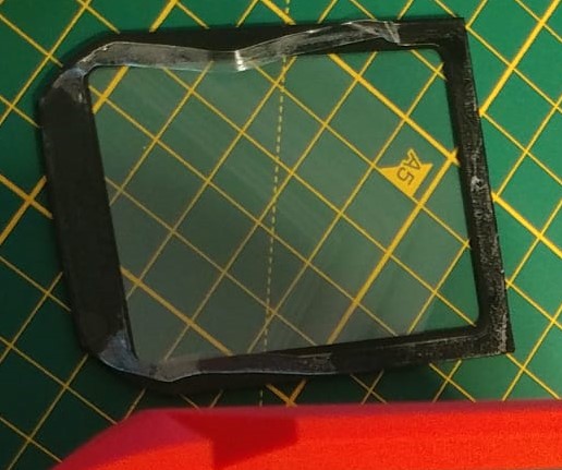

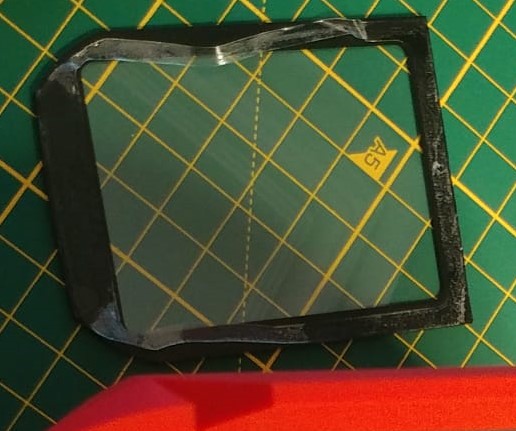

Böyle bir çift taraflı bantı nereden bulurum ?
Şu tarz ürünler var. Cep telefonu ekran veya arka kapağı yapıştırmak için kullanılıyor. Bally yapıştırıcıya benziyor ama tam olarak onun gibi de değil. Kürlenmesi biraz uzun sürüyor.
Bantın kalınlığı önemli. Linkini paylaştığınız bant biraz kalın olabilir. Yapıştırılan kapak biraz yüksek atabilir.
Elinizde kumpas varsa çıkan bantın kalınlığını ölçebilirsiniz
Birde tekrar lazım olduğunda (umarım olmaz) sökülebilir kıvamda yapıştırmak lazım. 3M in bazı bantları çok iyi şekilde yapıştırır.
