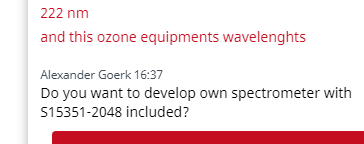

Gıda analizimi için dedi bende UV led ölçümü 222 nm ve şu 555 nm civarı olan dedim.adam satış mühendisi e-mailimide verdim bana tavsiyede bulunacak LED ölçümü için
Gıda analizimi için dedi bende UV led ölçümü 222 nm ve şu 55 nm civarı olan dedim.adam satış mühendisi e-mailimide vardim bana tavsiyede bulunacak LED ölçümü için
Doğru olmamış. 55 nm artık X ışınları, orada işimiz yok. 222 nm de UVC nin alt sınırları. UVC ölçümü için 200 - 300 nm aralığı olması lazım, ama 200 - 1000 nm olunca herşeyi kapsıyor işte.

O ampulün dalgaboyu 254 nm. Ama adama ben 254 nm lik sensör istiyorum desen o da olmaz. Onu anlatmaya çalışıyorum. Bize 200 nm - 300 nm arasındaki BÜTÜN dalgaboylarını gösteren sensör lazım. Benim fiyat aldığım sensör 200 nn - 1000 nm arasındaki BÜTÜN dalgaboylarını algılıyor, ama fiyat pahalı.
Bak adamla konuşurken ne yazmışım (Kırmızı yazı benim)
