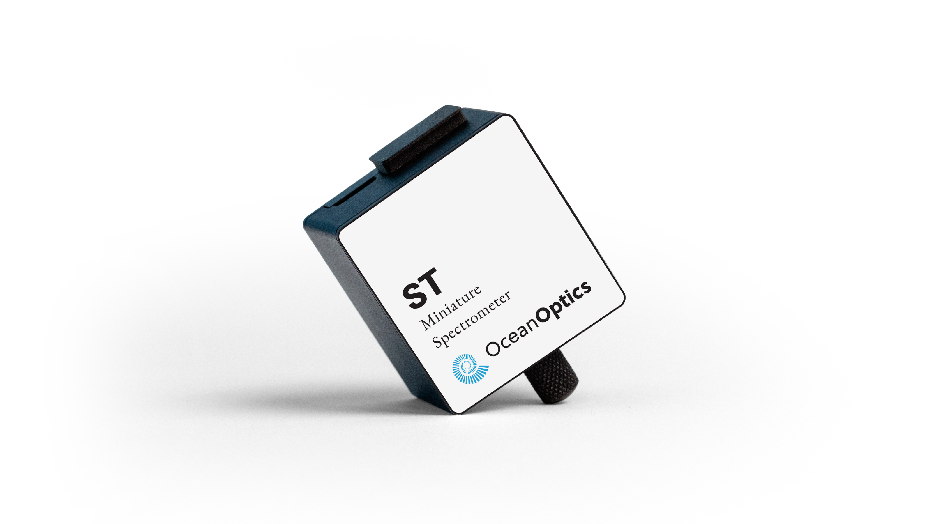

Ocean insight'ın STS-UV cihazı için teklif istedim bakalım.
Bunun FLAME-UV den farkı, çözünürlük daha düşük (3648 piksel yerine 1024 piksel, 200-850 nm yerine 190-650 nm). Ama yapısı gereği STS-UV çok daha yüksek ışık şiddetlerinde satürasyona gitmeden ölçüm yapabiliyor.

Bu tip malzeme analizi yapan cihazın içinde spektrometre ve ışık kaynağı var, ama tam olarak birbirlerine uyumlu olarak yerleştirilmiş durumda. Tek başına spektrometreyi kullansan, UVC LED den gelen ışığı uygun bir şekilde bunun sensörüne kanalize etmen lazım. Ve yaptığın işin doğru olup olmadığını anlamak için de yeni düzenekle çalışabilecek kalibrasyonlu ışık kaynağına ihtiyaç var.
Bir de bu malzeme analizi yapan spektrometrelerin ikinci el fiyatı bile korkunç yüksek. STS-UV 1800 dolar gibi bir fiyata alınabiliyor (belki iskonto ile daha da düşecek).
