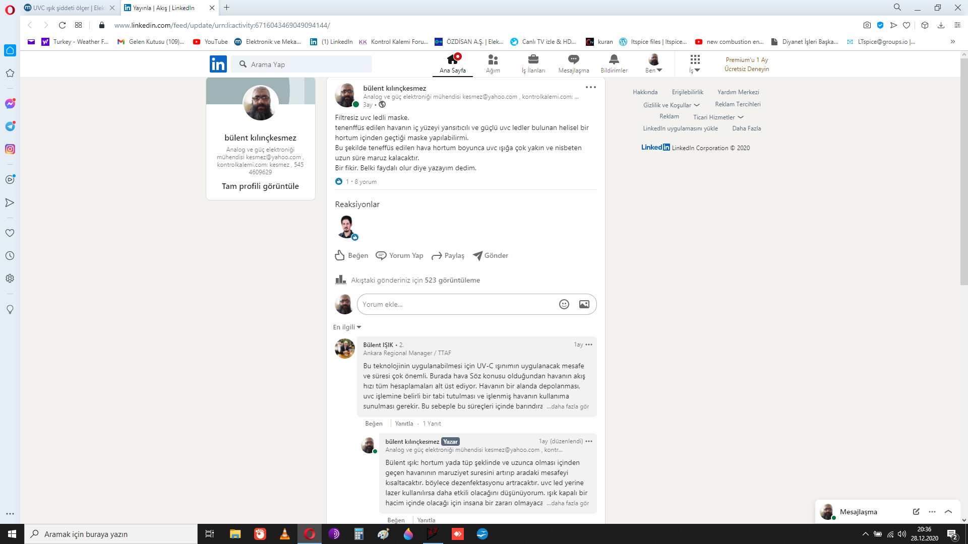

Burada açıklamaya çalıştığım gibi , nefes alıp vermedeki direnci sıfıra yaklaştıran bir ağız maskesi düşündüm.
Amaç solunan havayı içinde uvc led ve lazer lde bulunan dar bir tübün içinden geçerken dezenfekte etmek. tübün veya borunun içi yansıtıcı yüzey (aynalı vb.) olacağı için solunan hava tüp boyunca uvc ışığa çok yakın geçecek. bu şekilde içindeki virüsler ölecek. tübün uzunluğu yaklaşık 50cm , çapı yaklaşık 1cm olabilir. havadaki mikrobu kırmak için hava ile uvc ışığı birbirine en yakın mesafede ve en uzun süre temas ettirmek gerekir. bu da ancak yukarıda açıkladığım gibi havayı dar bir hortum/tüp içinden geçirerek sağlanabilir.
salyangoz şeklinde dairesel tasarlanabilir. ne düşünüyorsunuz.

Linki ben açınca hata sayfası çıkıyor.

Oradaki yoruma ben de katılıyorum. Süre çok kritik. 15 W lık devasa civalı lamba bile 3 dakika içinde virüse darbe vuruyor ve 9 dakika içinde öldürüyor. Portatif ve muhtemelen UVC LED'lerle yapılan bir sistemde bu süreler katlanacaktır. Bak yukarıdaki portatif dezenfektana, 40 kat daha zayıf. Eğer bir şekilde civalı lambayı portatif de yapsan gene 50 cm borudan havanın geçerkenki süresi yeterli olmuyor.
UVC armatürleri, batı dünyasında maske krizi yaşanıyorken, kullanılmış maskeleri tekrar kullanılabilir hale getirmek için çok yaygın olarak hizmet verdi. Tabi artık maske krizi kalmadı, çok da önemli değil.
Ama eve giren ürünleri, kargoları vs temizlemek için bence çok faydalı ve etkili birşey bu civalı lambalar. Şimdi keşke 30 W olanı alsaydım diyorum.
fakat 15 w lamba etki mesafesi yüksek dolayısıyla mesafenin karesi ile etkisi azalıyor. üstelik lamba tek yönden etki ediyor . düşündüğüm sistemde her yönden ve çok kısa mesafeden.
Her yönden olması için her yönde ışık kaynağı olması lazım. UVC ışık neredeyse hiç yansımıyor. Mesela alt/üst UVC LED matrisi olacak, hava da aradan geçecek. Gene de süre yeterli olur mu bilemiyorum. Bunu doğrulamak çok zor birşey, koronavirüs ile deneyler yapmak lazım.
