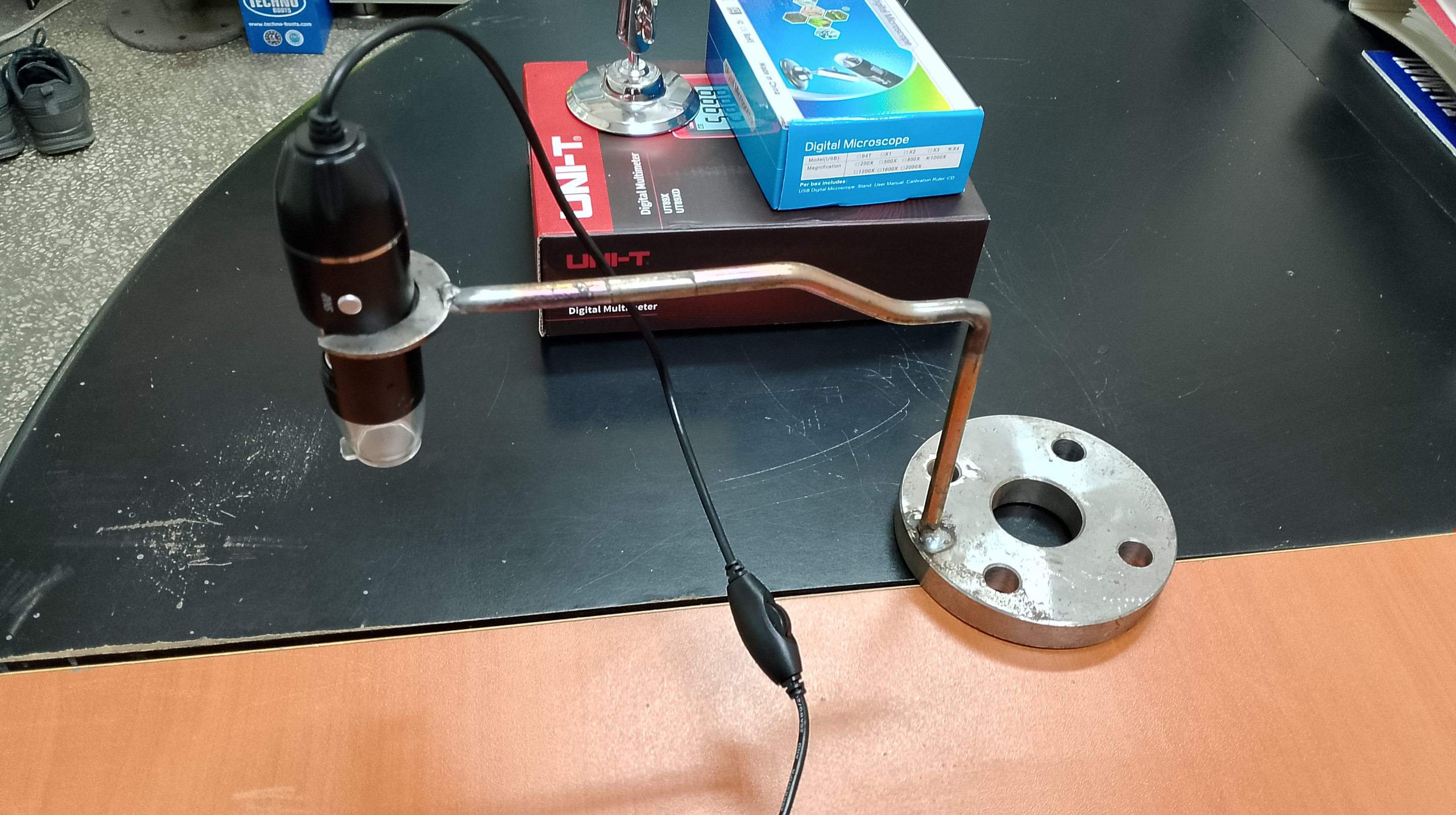

Kaynakçı ustalara rica etmiştim şuna bir ayak yapar mısınız diye. Yükseklik ayarlı değil ama en azından çalışma alanı genişledi.
