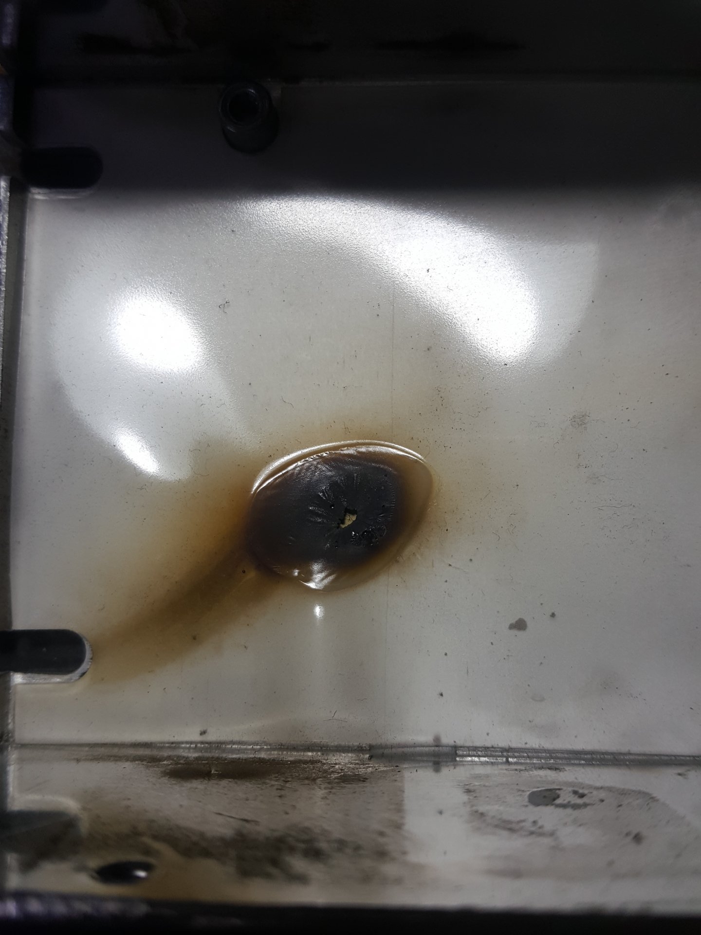

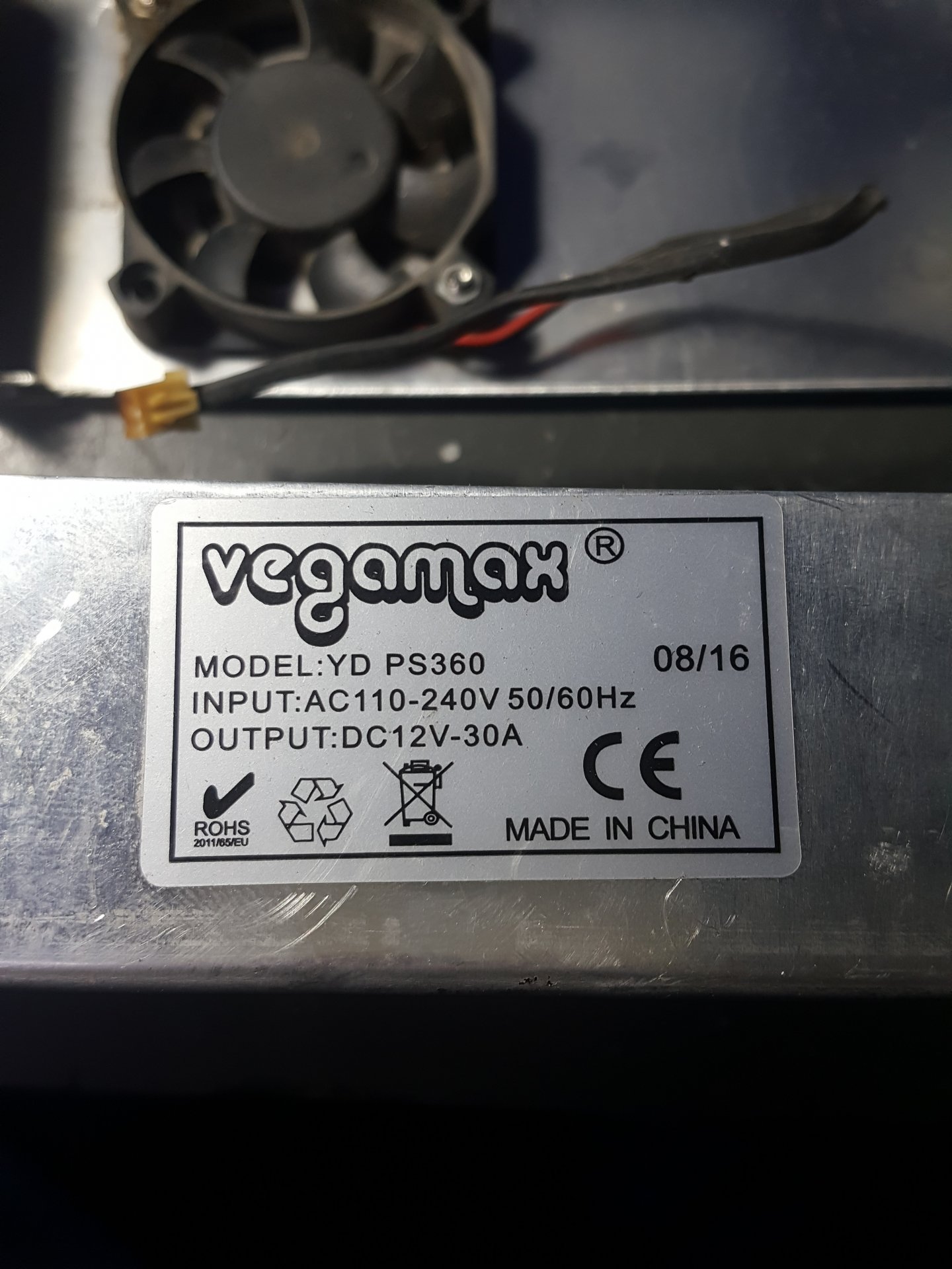

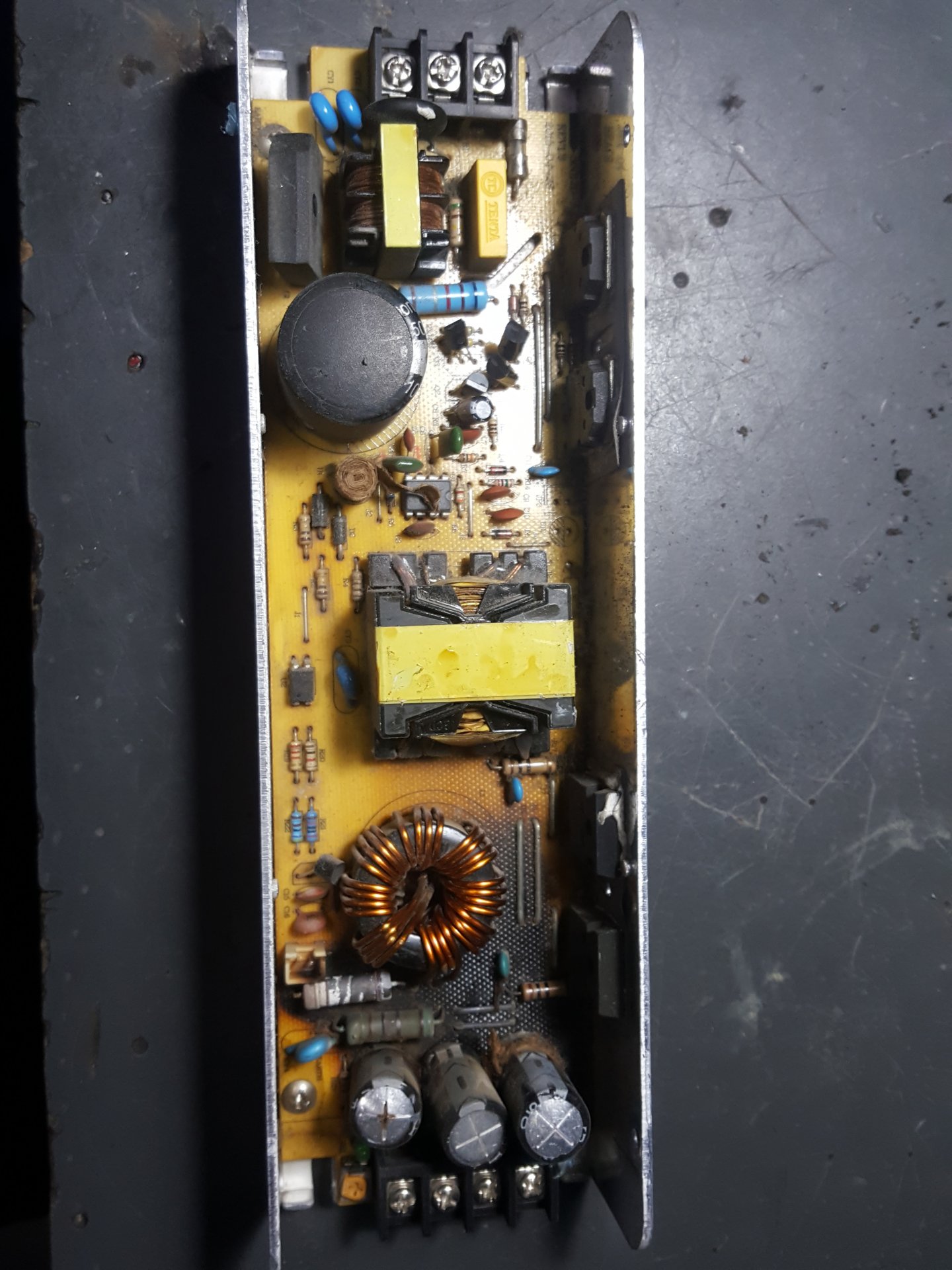

İş yerimdeki hurdalar arasında duran arızalı bir smps. Sırf boş vaktimi değerlendirmek için bunu tamir etmeye çalışacağım. Tabi astarı yüzünü geçmezse.
Kondansatör fena patlamış. Temizleyelim bakalım ne durumda.
Mosfetler ve diyotlar sağlam görünüyor.

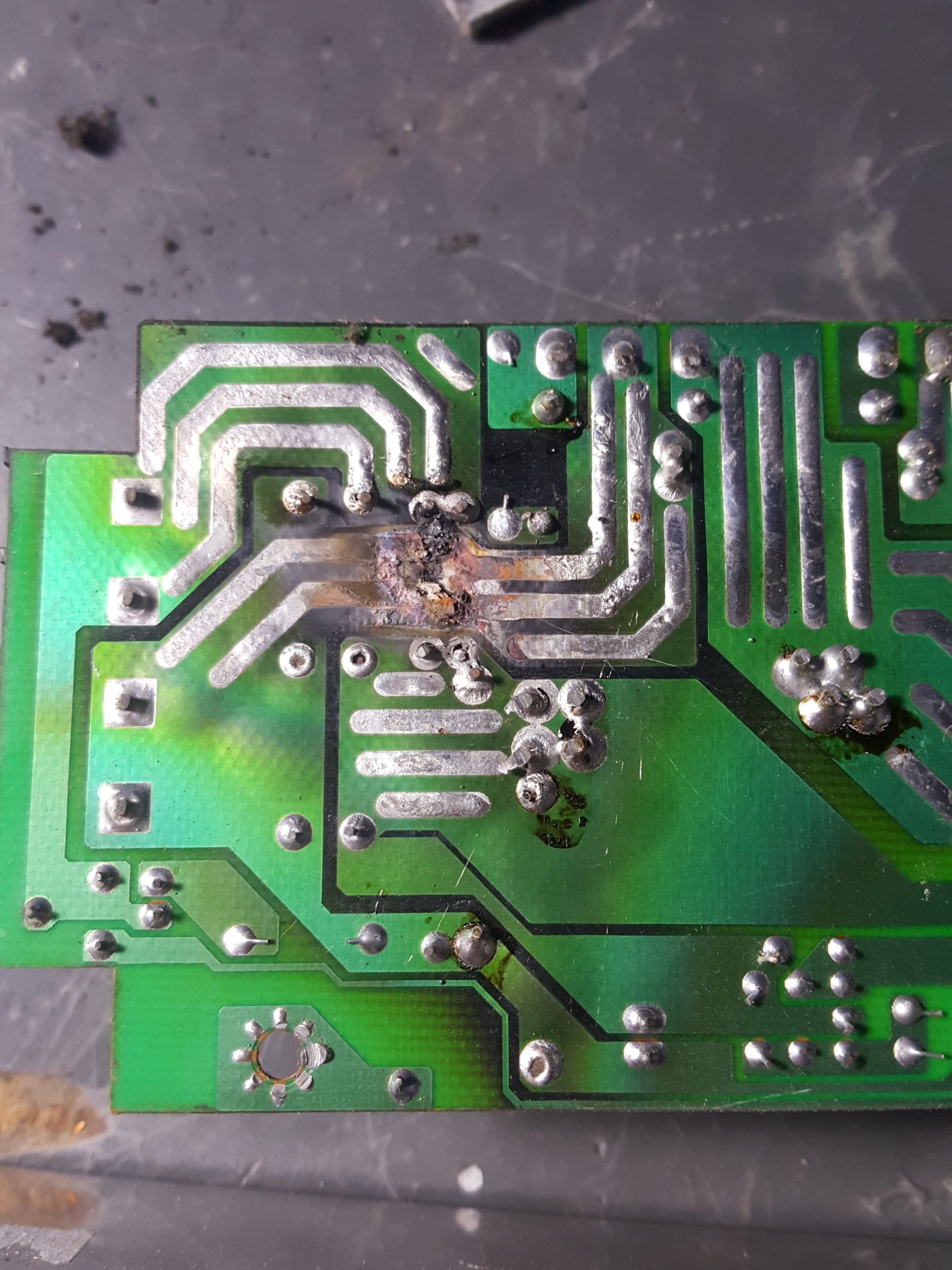

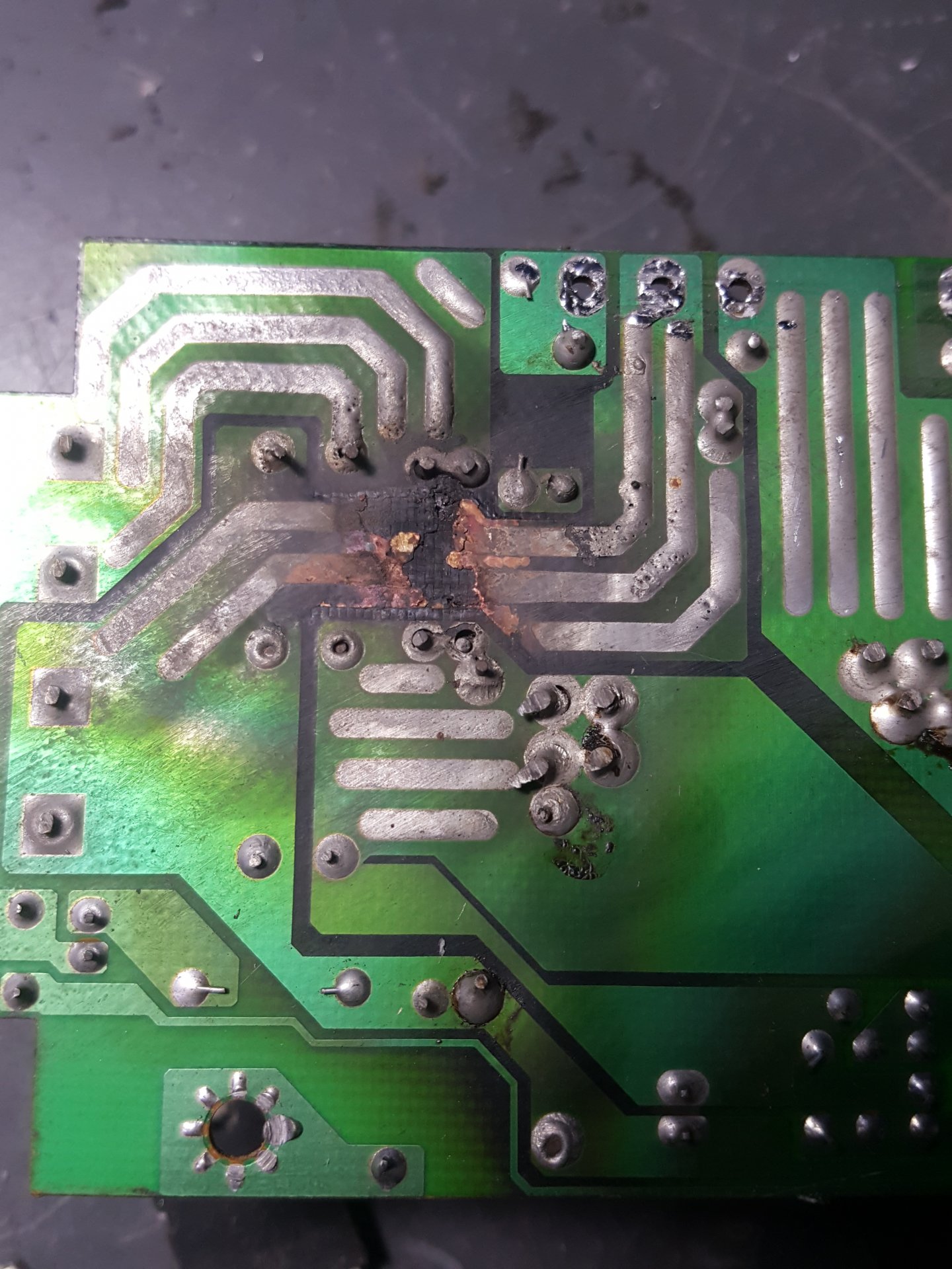

Kondansatörleri değişip kopan yolları bağlasak çalışır gibi. Ama kopan yollar ve GND bir birine kaynamış gibi görünüyor. İşin garibi girişte sigorta ve ntc koruması var ve onlar da sapasağlam duruyor. Smps bu hale gelmesine rağmen atmamışlar. Devam etsem mi ne yapsam bilemedim.

o giriş korumaları AC-DC dönüşümde olacak sorunlarda atıyor genelde çıkışta olan olaylar onları hiç etkilemiyor
Asitleri ve kömürleri temizlemen lazım, baya zor iş. Şebeke tarafındaki blok kondansatör de şişik duruyor o da değişecek muhtemelen.
Yedek parça varsa uğraşmaya değer, parça yoksa masrafı çok.
Sekonder kat fena,
Schottyler ve sigorta direnci (kavrulmuş) ölçersiniz.

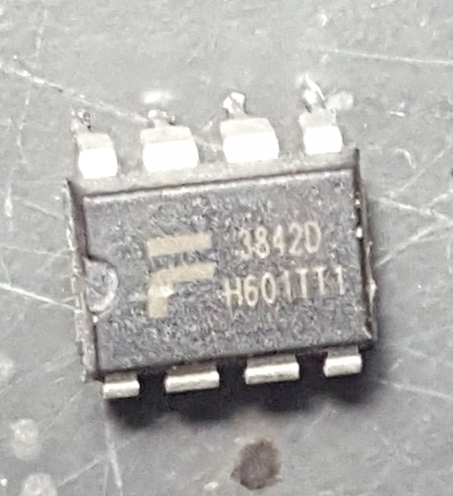

Primer katta da kondansatör patlatmış, pwm çipin numarası ne?

Aynısından 4-5 tane daha buldum bir kolide. Bunu parça yapıp onlardan ikisini onardım. Diğerlerine de bakıyorum sırayla.
Pwm çipi şu
