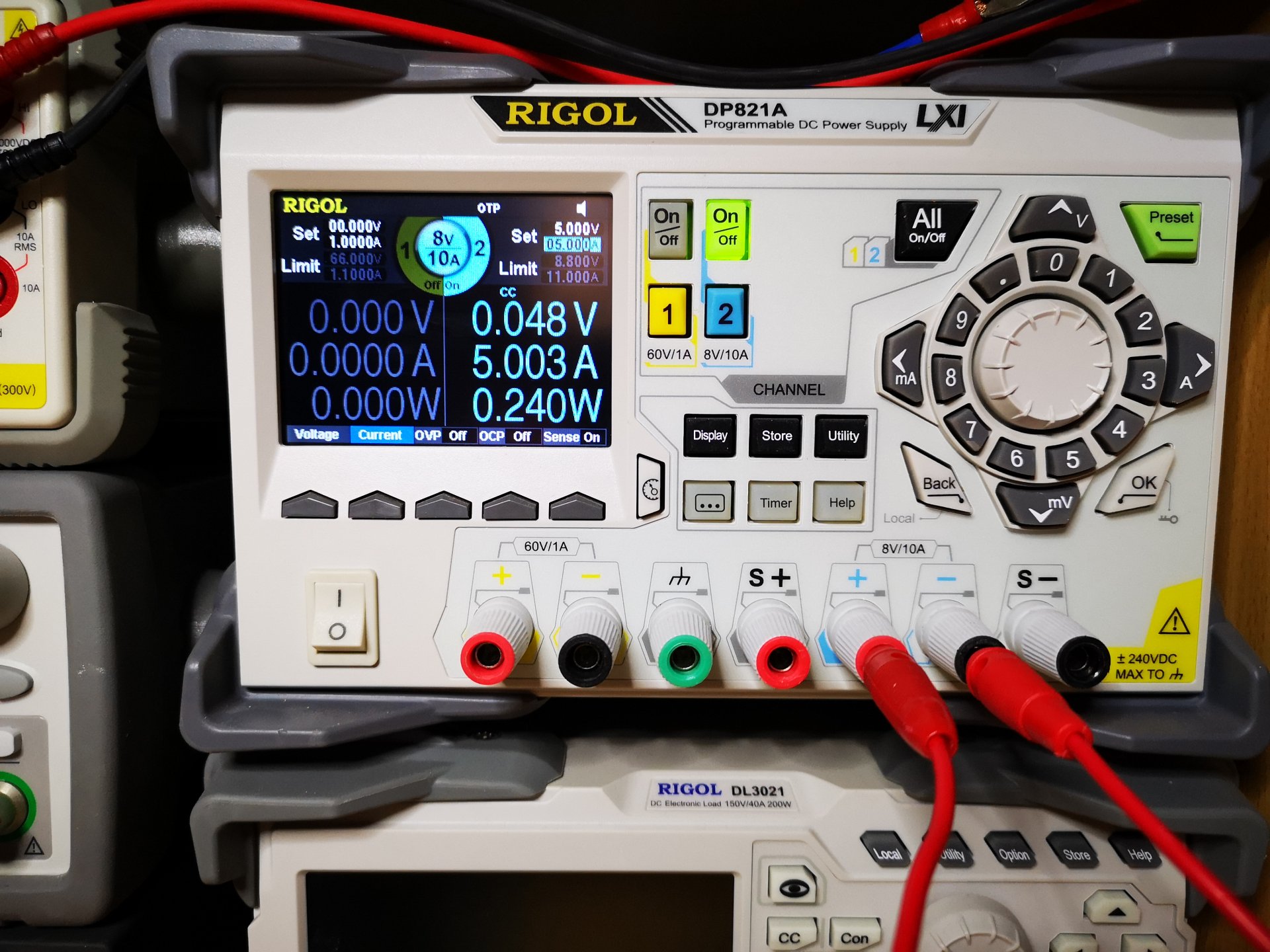

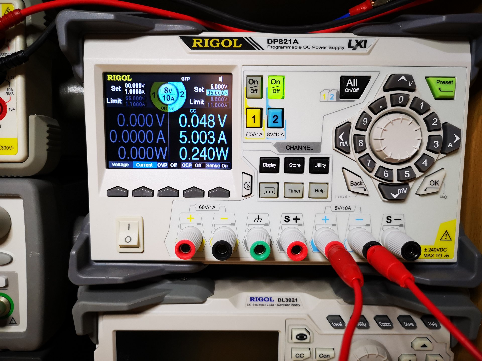

Bu devre akım sınırı geçildiğinde nasıl tepki veriyor? Örneğin güç kaynağına 1A sınır getirdik, yük 1.5 A istediğinde (ya da kısa devre yaptığımızda) 1A'den fazla vermiyor mu yoksa gerilimi mi kesip güç kaynağını korumaya mı geçiyor.

Modern laboratuvar güç kaynakları, ayarlanan akımdan daha fazla akım çekmeye teşebbüs edersen voltajı düşürür. Ayarlanan sınır akımı için gereken voltaj neyse tam olarak o voltaj çıkışı verir.
Mesela çıkış voltajı 5 V, çıkış akımı 5 A değerine ayarlı. Çıkışı kısa devre ediyorsun ve kısa devre eden kablonun direnci 0.1 [CHAR]Omega[/CHAR]. Bu durumda güç kaynağı hemen voltajı 0.5 V değerine düşürür ve böylece kablodan 5 A akar.

Profesyonel laboratuvar güç kaynağı olan Rigol DP821A da çıkışı 5 V yapıyorum ve akımı da 5 A ile sınırlandırıyorum. Sonra da çıkışı kısa devre ediyorum:
Gördüğün gibi voltaj 48 mV seviyesine düşmüş ve akım da 5 A. Yani güç kaynağı, akım sınırlama moduna girdiğinde voltajı düşürmesi gerekir, beklenen de budur zaten. Eğer voltajı düşürmezse akımı nasıl sınırlayacak?
