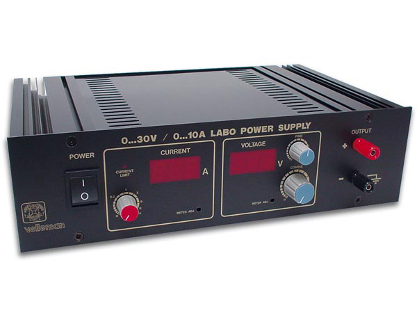

Velleman K7200 laboratuvar tipi ayarlı güç kaynağı 0 - 30 volt 0 - 10 amper ( şema pcb kaynaklar )

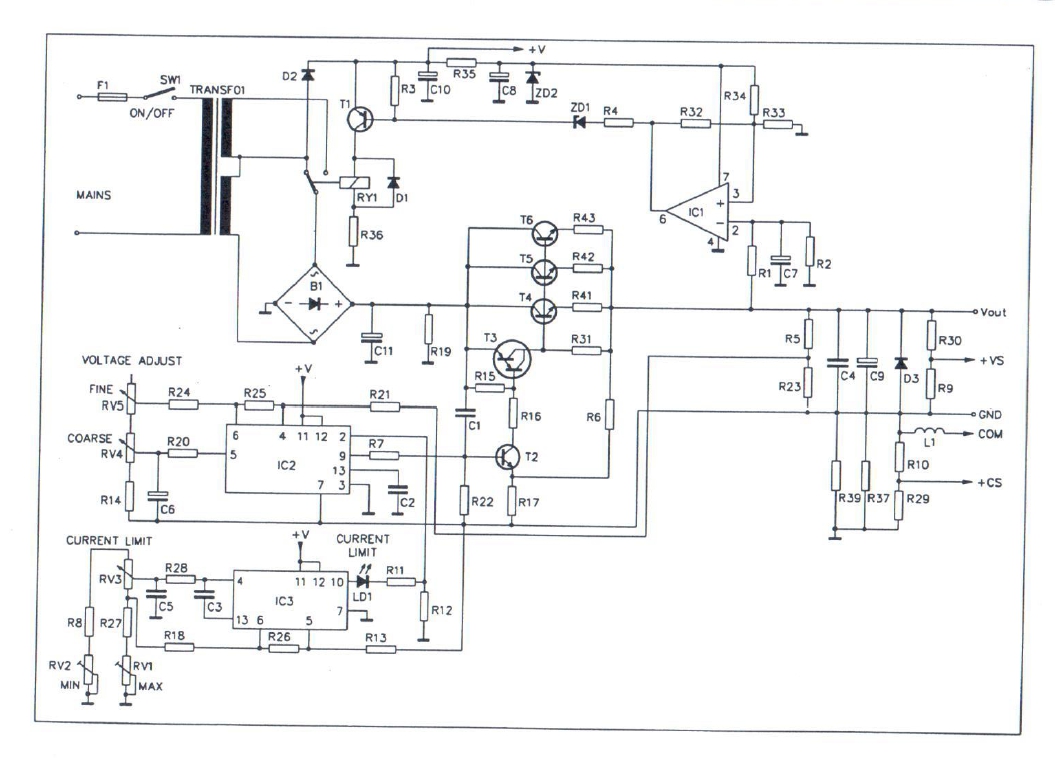

Diğer kafama takılan ise dijital ampermetrenin nereye takılacağı. Ben yıllar önce gnd ye takılır diye öğrendim ve uyguladım. Doğrusu da buydu sanırım. Fakat bazı semalarda canlı uca bağlanmış görünüyor.
Hazır voltaj/akım göstergeleri kullanacaksan, bunların belli şekillerde bağlanması lazım. Bununla ilgili bir inceleme konusu açmıştım. Bunların ucuz olanlarının etkili şekilde kullanılabilmesi için ayrı bir besleme kaynağına ihtiyaçları var.
Ama işi olabilecek en iyi şekilde yapmak istiyorsan, akım ölçüm şöntünün canlı uç tarafında olması lazım, regülatör devresi de voltaj geri bildirimini bu şöntten sonra alması lazım. Böylece şönt üzerinde düşen voltaj, kesinlikle çıkış voltajını etkilemeyecektir. Tabi bu şekilde yapmak için o hazır voltaj/akım göstergelerini kullanamayacaksın. Kendin özel devre yapman lazım.

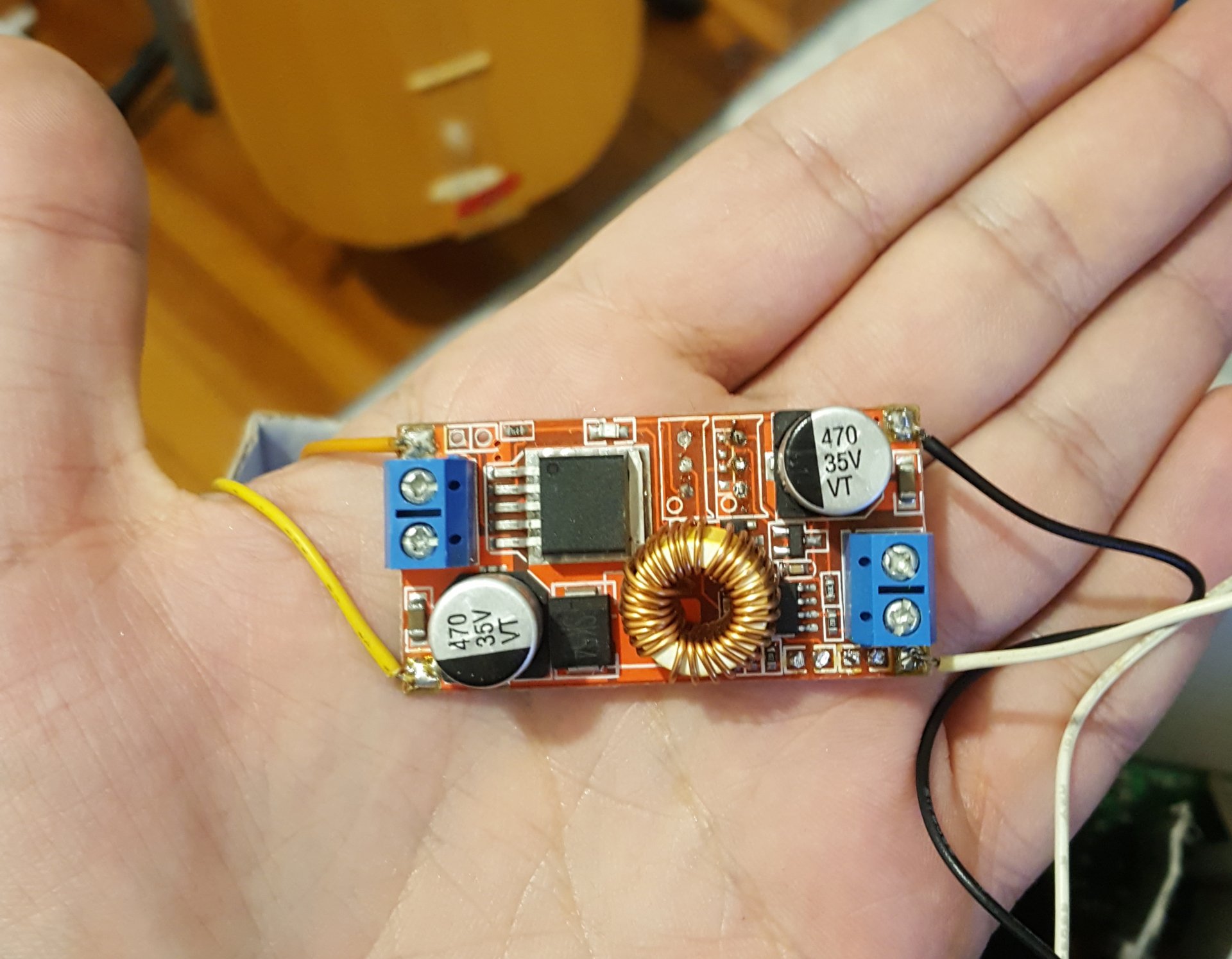

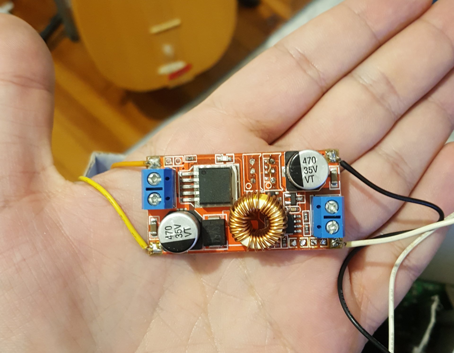

Bende bu var mesela. XL4015E1 entegre ile yapılmış.
30v 5A dc to dc.
Voltaj ve akım ayarlanabiliyor.
Buncağız da bile akımı sınırladın mı voltaj otomatik düşüyor. Ben bunu bir süre kullandım sonra voltaj göstergesi bozulunca kaldırdım. Kendisi hala çalışıyor. Birde entegrede soğutucu olmadığından pek güvenemedim.

Akım ayarlı özellikli bir güç kaynağından tabii ki Akım sınırlandırıldığında, voltajı düşürmesi beklenir.Başka yolu yok sanırım.

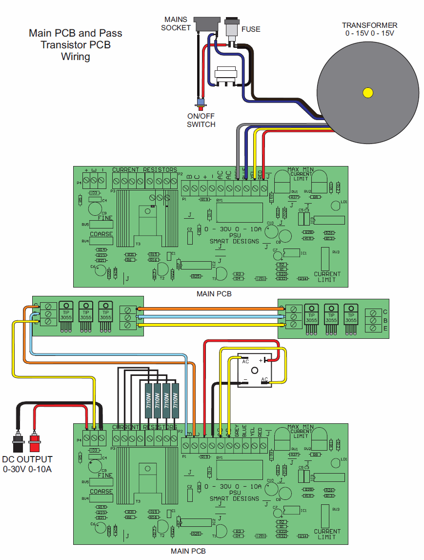

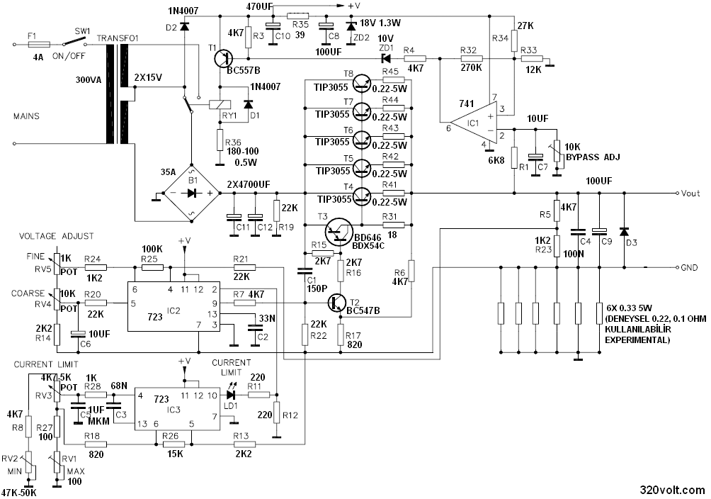

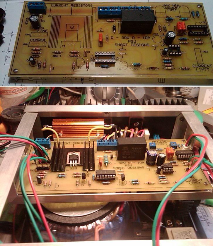

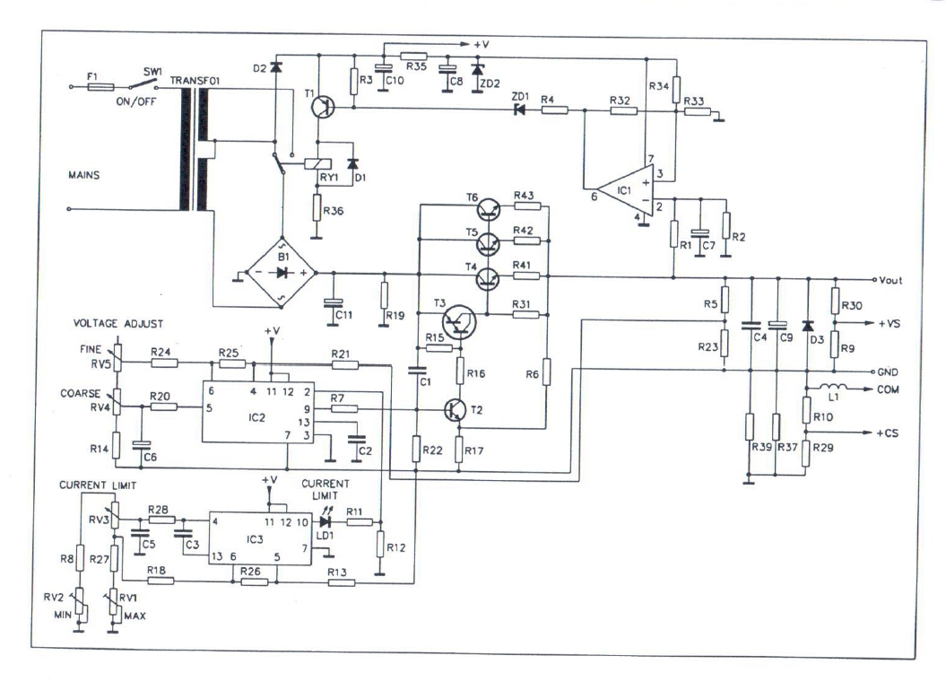

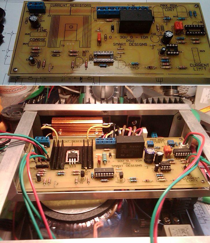

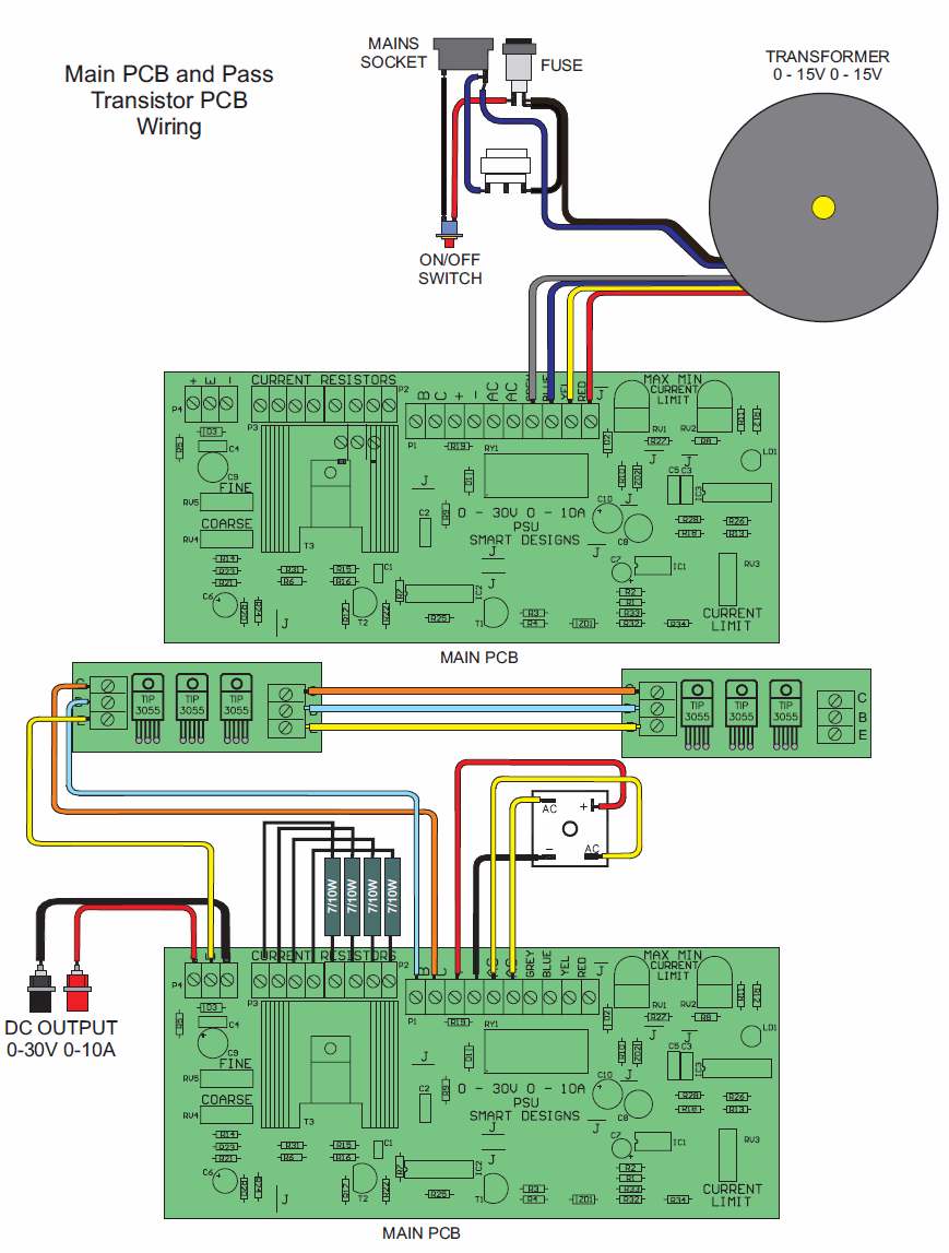

Aşağıda paylaştığım resim döküman ve şemalar velleman'ın ürettiği bir güç kaynağına aitttir. Kaliteli lineer tip bir güç kaynağıdır. Yapmak isteyenlere. PDF dökümanların içinde farklı dillerde orjinal ve aşağıdaki şemalarda modifiye bilgiler bulunmakta.

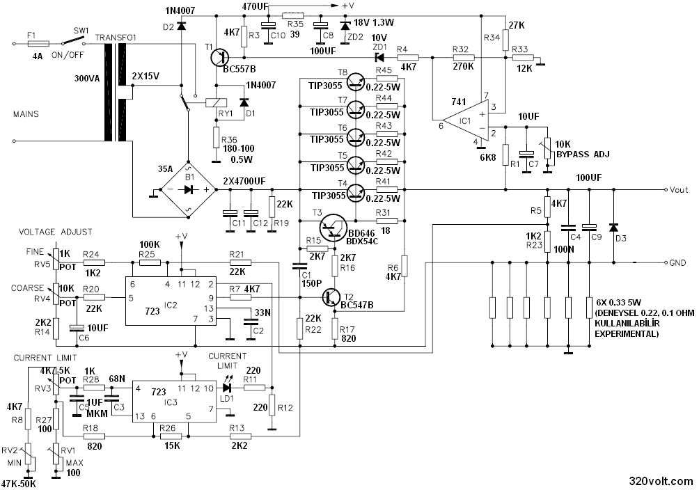

Bu devredeki dirençler için 1/2w mı 1/4w mı nasıl bir şey kullanacağız yardımcı olursanız sevinirim abiler ödev olarak verildide. İyi forumlar
Şema üzerinde yanında watt değeri yazmayan bütün dirençler 1/4w, diğerleri ise yanında yazan değere göre seçilmelidir. Mesela devrede bir kaç tane 0.22r direnç var. Bu dirençler 5W taş direnç.

toroidal transformatör dışında kullanabileceğimiz alternatif var mıdır? İyi hafta sonları,iyi forumlar.
Timur abi bu devreye gire trafo dolar 6 TL iken 250 tutuyordu. Şimdi fiyat değişti muhtemelen. Elimdeki devre güzel aslında. Bir tek akım ayarı yok. Çıkış trafim 5 amper. Akü şarj ederken Allah ne verdiyse çekiyor amperi. Bu durum akü için sağlıksız deniyor... Ama akü her daim yüksek akım çekmiyor. Yarım saat sonra 1.- 1.5 ampere düşüyor. Sonra iyice azalıyor akım zaten akü doldukça. Mesela to4056 4 adet lipo devresi 4 adet pil koydugumda 4 amper yük alıyor. Bunu 5 voltta alabiliyorsun pnp transistörlü 317 regule devresinde. Bu iyi benim için. Hep merak ettim. Akımı sinirlayinca voltajı düşmeyen devre var mı diye. Mesela sizin elinizde bulunan ve kurulumunu yapmadığınız devreyi yapıp defalarca test ettim akım sinirlamasinda voltaj bildiğin yerin dibine giriyor.
Yine bendeki pnp transistoru devreyi npn transistore cevirdigimde voltaj kaybı yukarıdaki testte 4 volta düşüyor. Halbuki pnp tasariminda voltmetre de oynama yok fakat avometre ölçümünde 0.1- 0.2 volt oynama oluyor.
Pnp tasarım daha yüksek verimli sonuç olarak. Amatör band ta istediğim çok mu bilmiyorum ama hayalim bir gün profesyonel bir devre yapmak
. Bunun gibi.. bu devre de bile akım düşünce voltajin dibe vurma ihtimali nedir..
İkincisi sizde olan devre.. velleman olan...
BU çizimler bana ait :D
