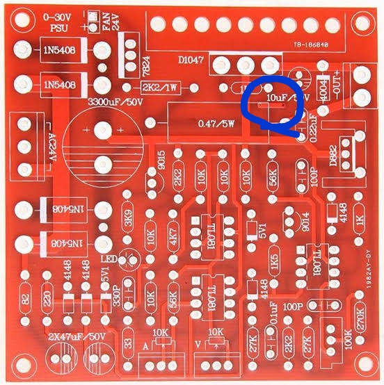

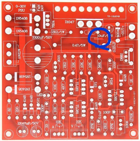

Hocan daha evel bu devreden yaptım Daha evel yaptığım devreden aynı trafoyla Yan 24 volt ac trafoyla 30 ile 31 volt alıyordum şimdiki devre çif taraflı ve az yer kaplıyor diye alım bu devrede malesef 21 vol çıkış alıyorum sorun ise neden aynı deve olduğu halde yeni devre 24 volt alıyorum ve Biaz araştırdım Bir çok kişide aynı sorunu yaşıyor kimsede yanıt vermemiş

Aynı devreyi ben de aldım bir fırsat bulsam yapacağım ben de. Çıkışı yüksüz mü ölçüyorsun?
Her ikisindende denedim değişen bir şey yok tek sıkıntı voltaşın 21 volt olması amper potansı ve voltaj normal çalışıyor
Şurada bir atlama var ve tel takılmamış sanki?
devredeki bazı dirençlerin değeri kritik, paketten yanlış direnç çıkmış olabilir, bende oldu. akım potuna seri bir direnç, tam hatırlamıyorum 33k yerine 20k konmuş, montajı yapınca max gerilime ulaşamamıştım. doğrusunu takınca düzelmişti.

Evet dediğiniz doğru almadan öncede biraz araştırma yaptım dediğiniz sorun baya kişilerde vardı onu için bende dirençleri teker teker ölçerek koydum
Hmm bendeki PCB sendekinden biraz farklı. Acaba yeni revizyonda birşey mi düzelttiler?
Bu resimde sağ üst tarafda 7824'ün yeri değişik. Fan konnektörü de öyle.
Haydaa şimdi baktım silk screen'e, orada 24VAC olarak belirtilmiş! 24VAC bunun için kesinlikle yeterli değil. Bu yanlış.

@ayhancan sana sormuştum yüklü mü ölçüyorsun yüksüz mü diye. Eğer 3A gibi bir akım çekerek ölçüyorsan, 30V'a çıkamamasının sebebi trafo voltajının düşük olması. Ama yüksüz iken 30 V a çıkamıyorsa başka bir problem var.

Yani mevcut hali ile ve 24 Vrms vererek bu devredev en fazla 21 - 22 V alınabilir. Bu durumda gözlemlenen problemin sebebi trafonun sadece 24 Vrms olması, ve bunu yükseltmenin de mümkün olmaması (TL081 opamp'ler yanar).
