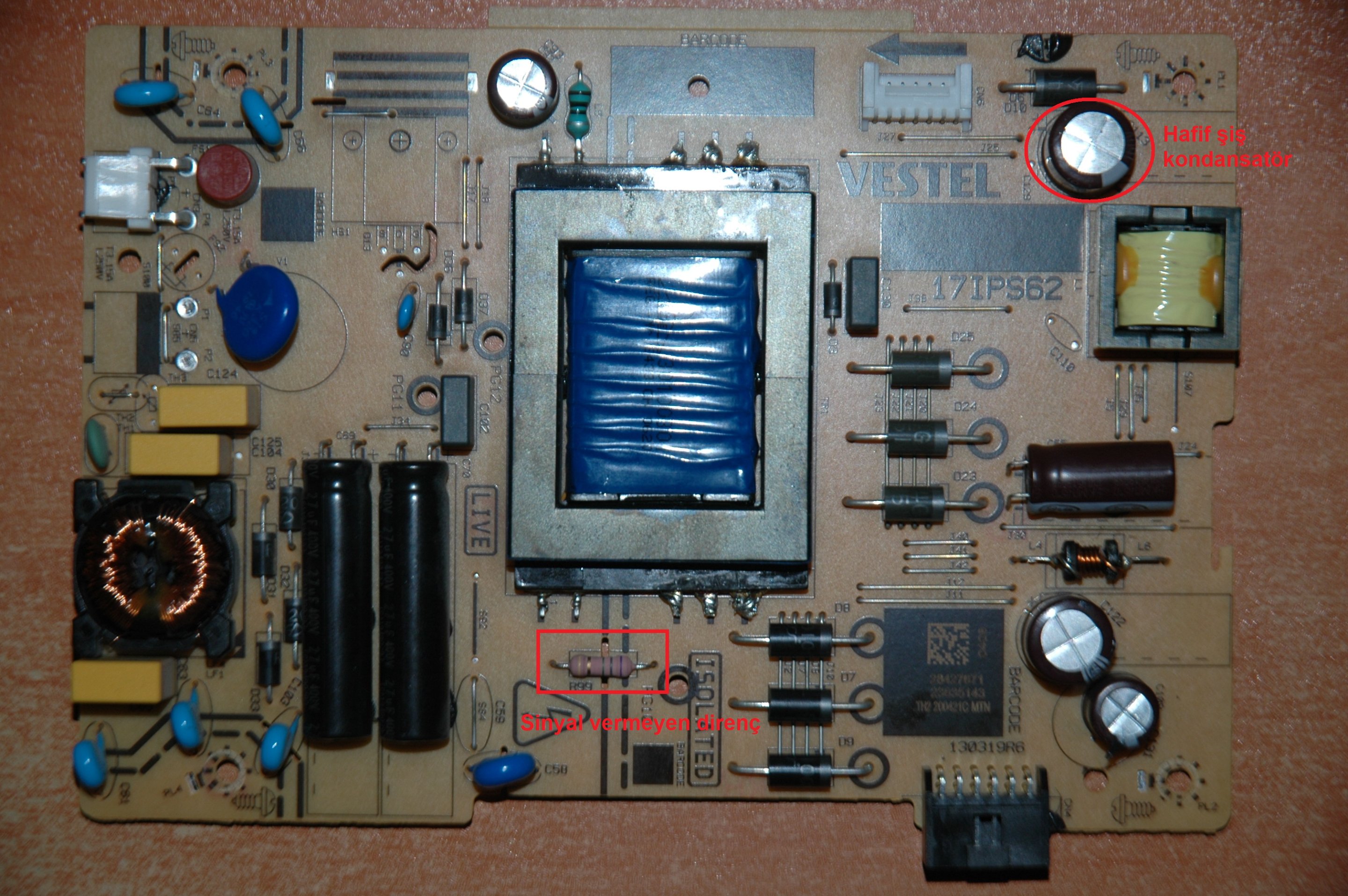

Merhabalar.
Tv ye açma komutu verdiğimde ışık olması gerektiği gibi yanıp sönüyor 4 kere yanıp söndükten sonra açılmak yerine ekrana anlık bir ışık gelip tv kendini kapatıyor. Tekrar tekrar yaptığımda aynı sonucu alıyorum. Önce fişten çekip 2 dakika sonra tekrar denediğimde sonuç değişmedi ben de besleme kartını incelemek istedim.
5 yıllık tv'nin besleme kartında görünen bir şey yok (Bir kondansatörün birazcık şişmesi dışında) Ancak bir direnç kesinlikle cevap vermiyor. Sadece işaretlediğim direnci değiştirirsem sorunum çözülür mü? Ya da direnci etkisiz hale getirebileceğini düşündüğünüz bir parça var mıdır? Teşekkürler.
Ayrıca şemaya baktığmıda bu direnç için 4M7 diyor ve topraklamaya gittiğini gösteriyor. Sanırım bir nevi sigorta görevi görüyor ancak renklerine bakınca 78.5 ohm luk bir direnç olduğunu görüyorum 4M değil.(Mor,Gri,Yeşil,Altın,Sarı)
İşaretlediğiniz direnç 6 Megaohm ve üzeri (renkler fotoğrafta çok anlaşılır değil sanki ilk renk mavi 3. renk yeşil gibi görünüyor). Ölçü aletinin hangi kademesinde ölçtünüz bilmiyorum ama zaten açık devre denecek kadar büyük bir değer. Kolay kolay arızalanacak bir komponent değil.
Dikkat: O direnç izole edilmiş güç katı ile canlı(!) / yüksek gerilim / şebeke arasında. Ne yaptığınızı bilmiyorsanız can ve mal güvenliğiniz açısından dokunmayın.

Ölçü aletinin bütün ohm kademeleri ve buzzer ile kontrol ettim hiçbir kıpırdama yoktu.(max 2M ohm bu arada) Öylseyse Dokunmayayım ve televizyoncunun yolunu tutayım. :)
İlginiz ve yorumlarınız için teşekükürler.
Düzeltme: Biraz şiş dediğim kondansatöre fön makinesiyle ısıttım görüntü bu sefer geldi ama gelip gitmeye başladı. O kondansatörü değiştirip tekrar size rapor edeceğim.
Düzeltme 2: Evet o kondansatörü değiştirince tv çalışıyor. Ancak 47uf 160v yerine 200v luk kondansatör buldum. Karaköye gitmek zor geldi umarım sorun olmaz.
Beni direnç konusundan uyarıp başka yerleye yoğunlaşmama sebep olan frmman çok teşekkürler. :)
