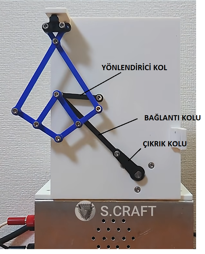

Videodaki makineyi 90 derece yerine 45 derece hareket edecek hale nasil donustururuz?
Tahminen söylüyorum, egzantirik milini mekanizmaya bağlayan kolun boyu kısalırsa mekanizmanın hareket açısı da düşecektir.
Çözdüm :) .

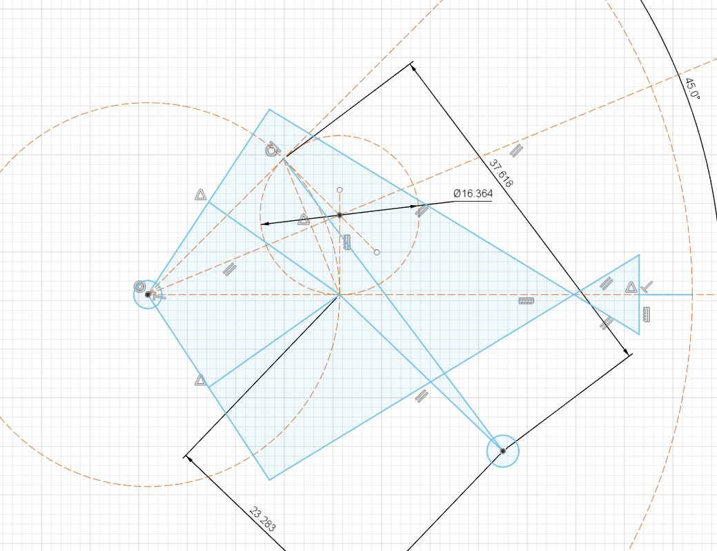

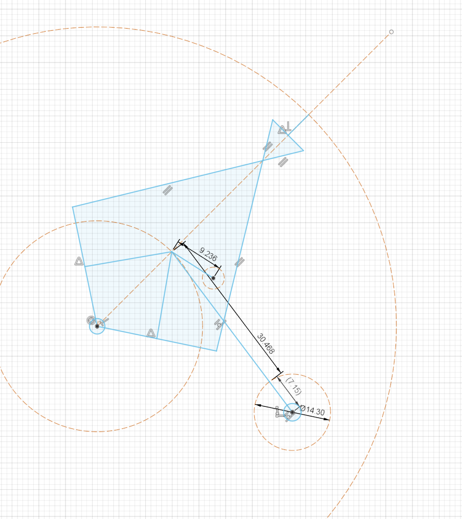

p1 için çizim:

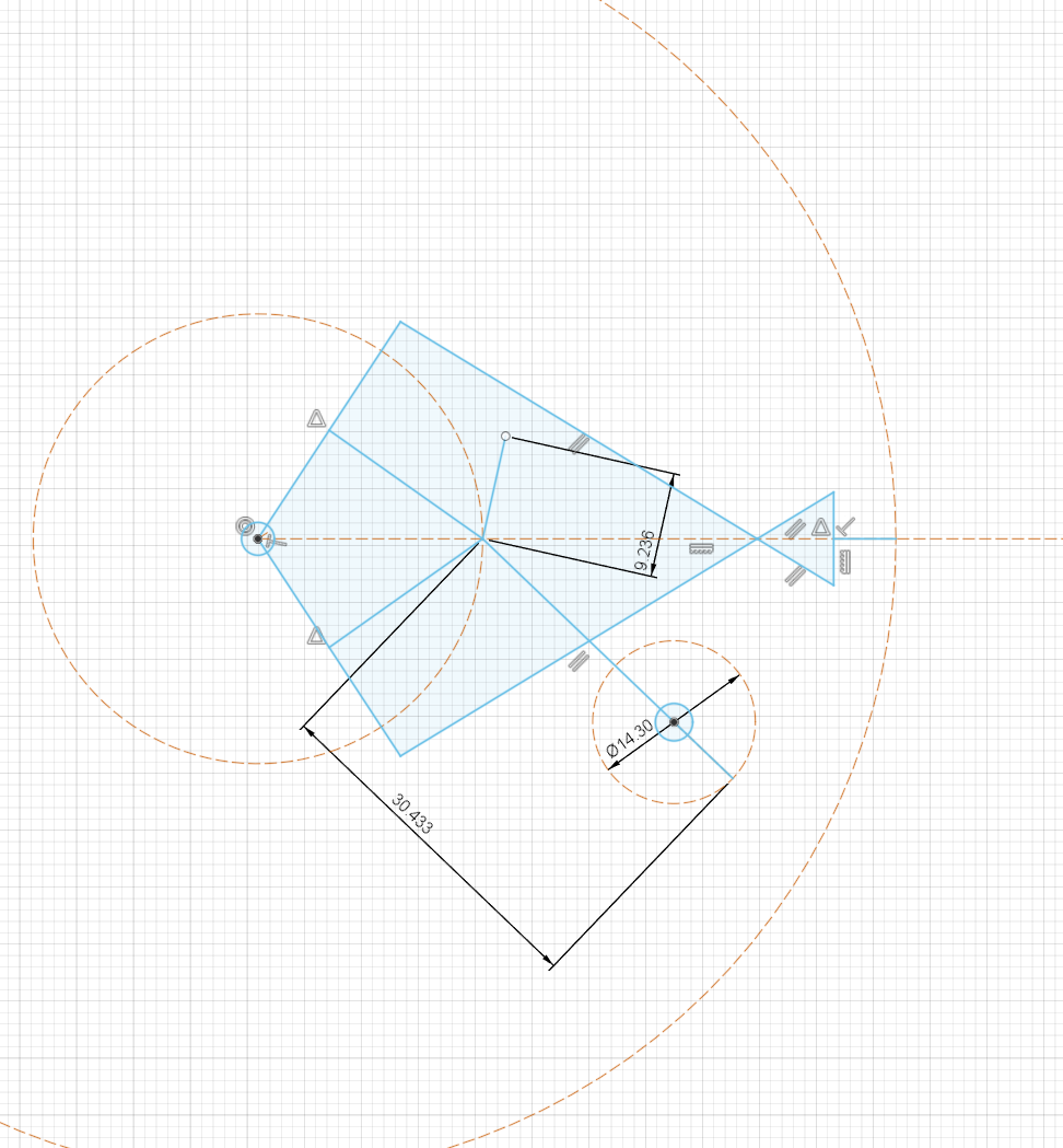

p2 için çizim:

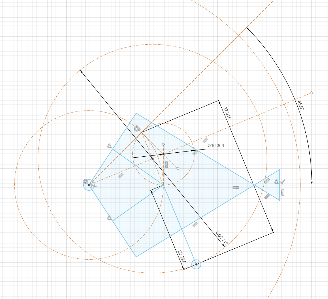

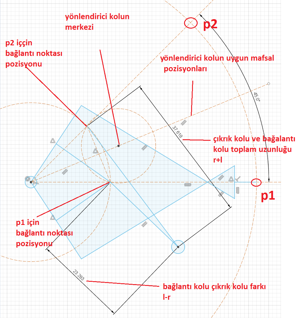

yönlendirici kolun mafsalının pozisyonu aslında serbest seçilebilir değil. nihai pozisyonlarda dik açıyla durmalı ki son konuma yerleşirken temas noktasına mümkün olduğunca doğrusal yaklaşsın.
yönlendirici kolun mafsalını aşağıdaki gibi yerleştirmek gerek:
aslında motorun pozisyonunu da daha optimal seçmek mümkün, aşağıdaki gibi daha iyi sanki:
mesafeyi neye göre seçeceğiz?
Bu tip sistemlerin tasarimini yapabiliyormusunuz?
Hocam bana sorduysanız hayır. Ama yukarıdaki konsept için yaptığım çizimler çalışıyor. Animasyon yapamadım ama video çekebilirim. Başka açılar ve pozisyonlar için düzenleme yapılabilir. Metot da tanımlanabilir.
