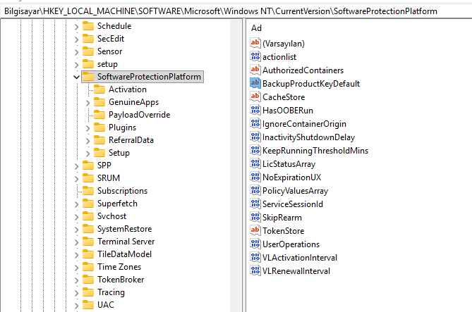

Windows simgesine sağ tıklanıp çalıştıra regedit yazılacak
"HKEY_LOCAL_MACHINE\SOFTWARE\Microsoft\Windows NT\CurrentVersion\SoftwareProtectionPlatform"
Bu yol ile açılan listede "BackupProductKeyDefault"= satırı karşısında ürün numarası yazıyor.

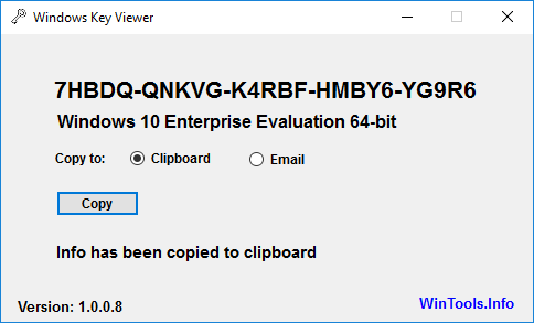

Uygulama ile öğreniyordum ama bazıları virüslü çıkıyor.

Regedit açıp:
altında
çift tıklayınca görmen lazımdı ben görebildim :D
Windows etkinleştirildiyse sorun yoktur.
Linkteki programı dene istersen, güvenli görünüyor ama ben test etmedim!
