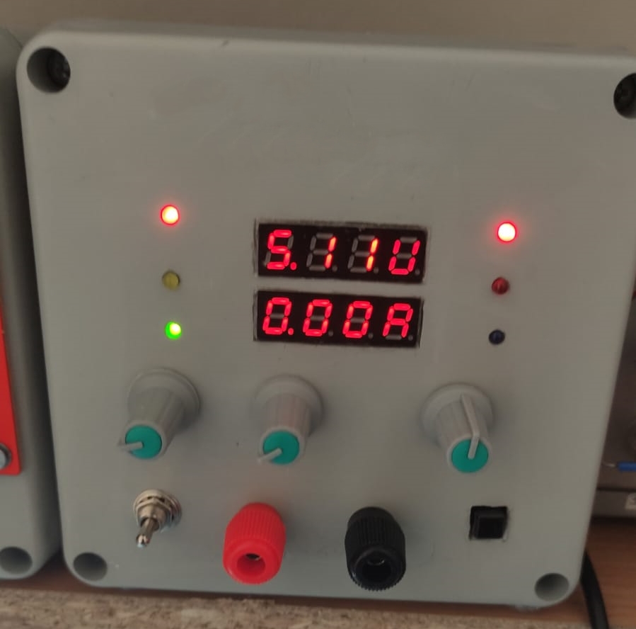

güç kaynağının yapımını bitirdim voltaj ayar kısmını @Atak 'ın dediği gibi 10k ve 1k pot ile yaptım voltajı ayarı başarılı yapım aşamasında aralarda pek fazla fotoğraf çekemedim ama bitmiş hali bu şekilde
üzerinde eksikler olarak işlevlerin isimlendirmeleri kaldı sadece yada böylede sade kalabilir

Hayırlı olsun
