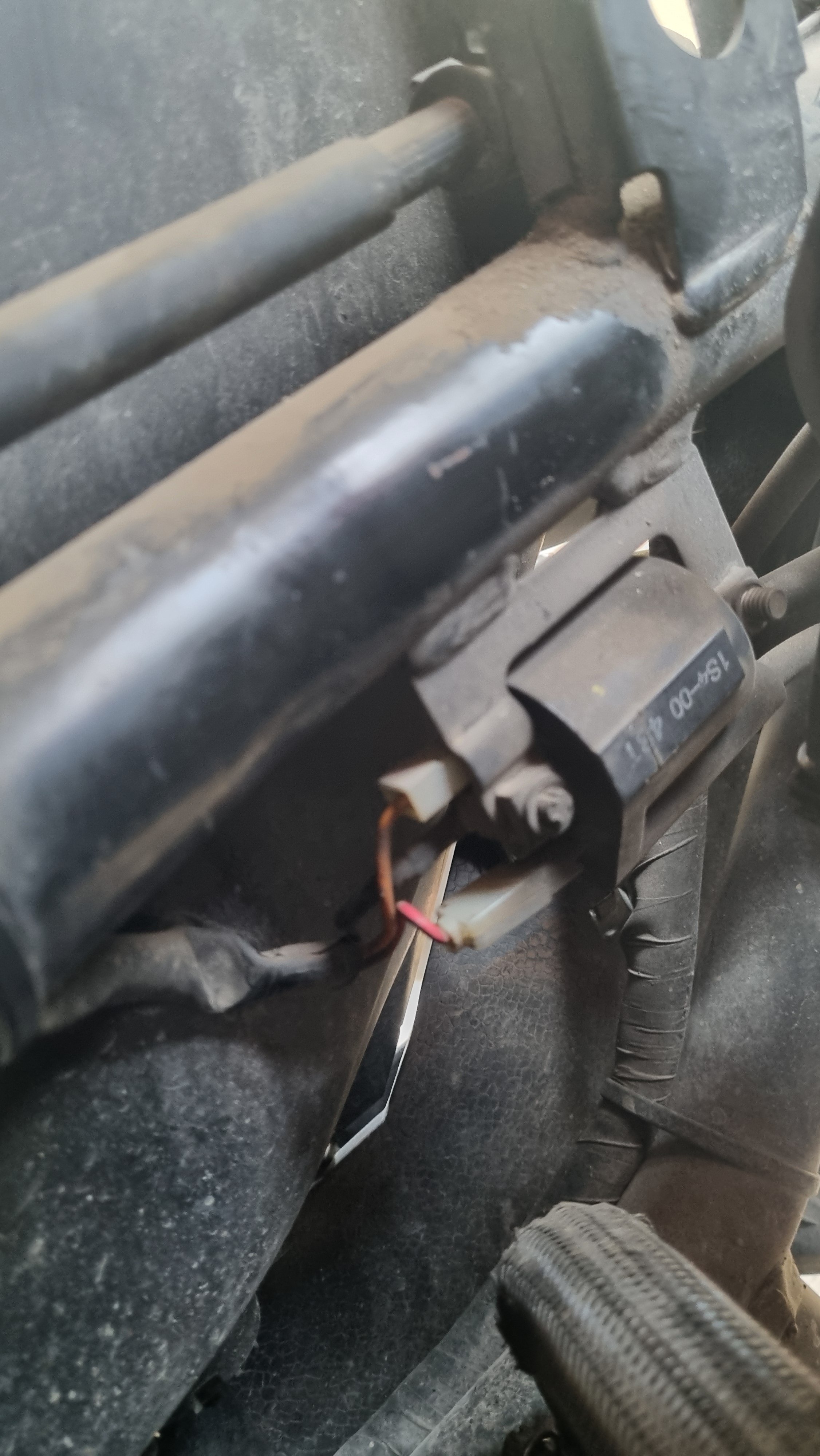

Yamaha XMAX 250 2015 Ateşleme Bobini Sorunu

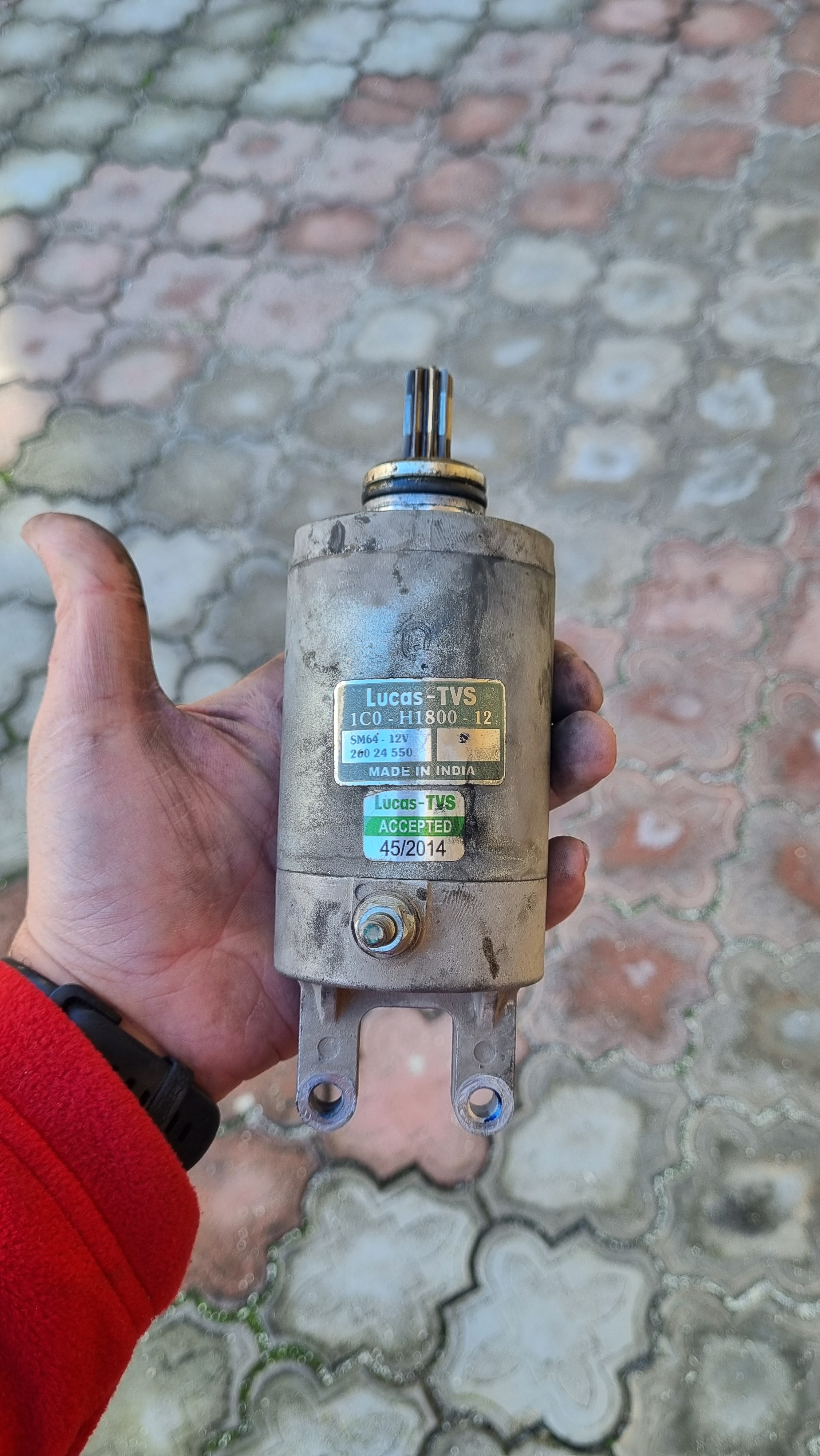

Marş motoru olarak aratınca bir video buldum. Sanki bu iş benim sıkıntıyı çözer gibi.
Şimdi vaktim kalmadı. Yarın söküp deneyeceğim.
Adam marş motorunu açıyor. İçinde kömürün biri sıkışmış. Geride kalmış.
Bu şekilde olması gayet doğal.

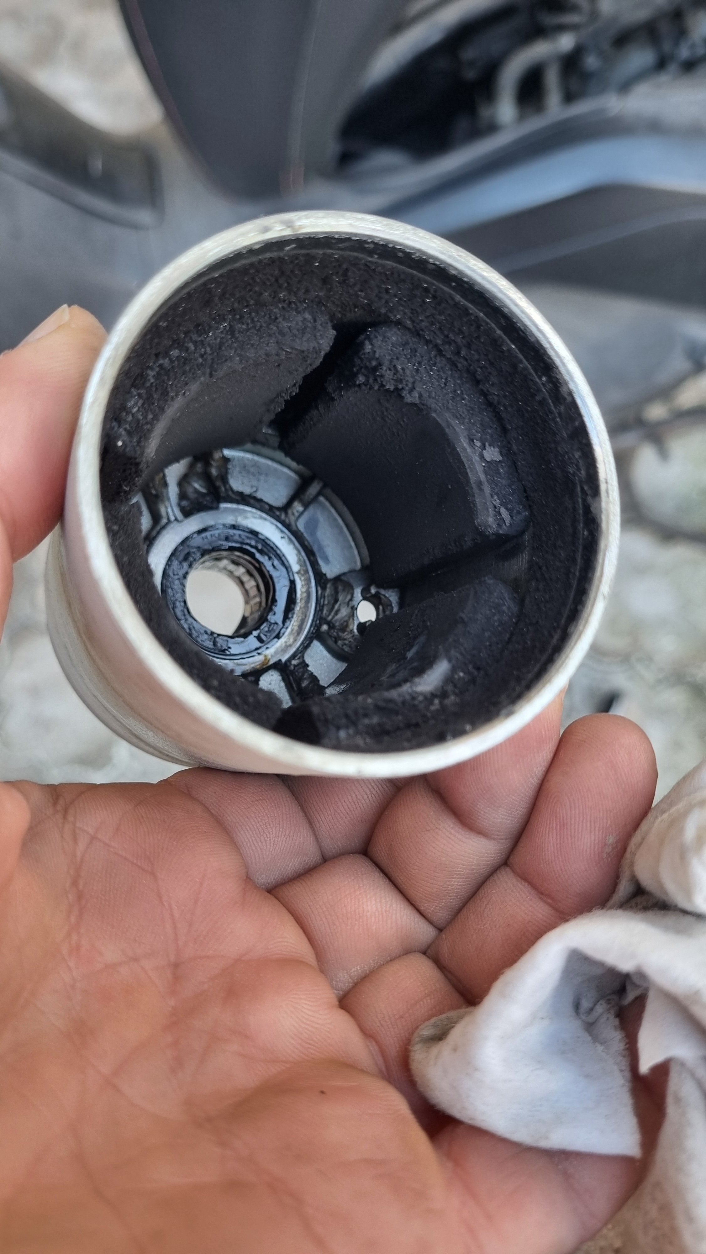

Marş motorunu söktüm temizledim. İçinden bir avuç kurum çıktı nerdeyse. Kömürler gayet iyi. Biri sıkışmıştı. Temizleyince düzeldi. Sorun bundan kaynaklı değilse bile iyi bir temizlik gördü.
Motoru saat 12 gibi çalıştırdım. Nispeten hava sıcak. Videoda göreceğiniz gibi ekran giç gitmeden çalıştı. Yarın sabah erken saatte çalıştırıp bir video daha çekeceğim. Olmazsa akü kablo, şarj tertibatı vs. Ne varsa bakacağım sırayla.
şu an marş sesi çok sağlıklı, tam olması gerektiği gibi. sorunun düzeldiğini düşünüyorum.
Bende sağlıklı ses duyunca içimde düzeldiğine dair bir umut belirdi. Son kararı yarın sabah vericez.
Yani içerideki toz, kömür fırçaların tozu mu? Sabit mıknatıslar ve rulmanlar düzgün müydü temizledikten sonra?
Kömür tozu abi.
Japon yapmış aleti. En ufak bir deformasyon yok. 10 yıldır kömür tozundan başka bir şey yok. Kömürler bile fazla erimemiş. Bir 10 yıl daha götürür herhalde.
