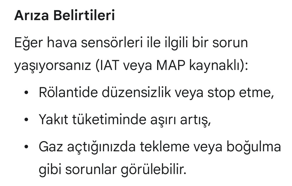

Bence siz teşhisi koymuşsunuz zaten. Şöyle ki; motor enjeksiyonlu ise mutlaka bir ECU'su (engine control unit) vardır. Soğuk havalarda motorun kolay çalışması için enjektörün açık kalma süresi uzatılır, böylece yakıt/hava oranı zenginleştirilir. Bu otomatik jikle işlemidir. Jikle işlemi için ECU motora giren hava sıcaklığını sürekli ölçer. Bu ölçüm için MAF sensörü yada IAT (intake air temperature) sensörü kullanılır. Bu olası 2 sensör motora giren hava sıcaklığını doğru ölçmezse jikle işlemi de düzgün çalışmaz. İnternet ortamında japon araçlara ait servis manuelleri bulunabiliyor. Manuallerde ttüm sensörlerin ölçümleri ve değerleri belirtiliyor. Benim fikrim, sensör hatası nedeniyle motorunuz soğuk havada zor çalışıyor. Sensör hatası tesbiti için konnektör bağlantıları ve ölçümleri yapılmalı.
Bu belirtiler hiç yok.
