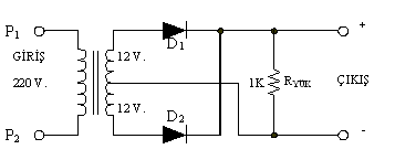

Yaptığım devre doğru mu?
Brekkead
17 Aralık 2022
34
Merhaba, ben görseldeki gibi bir devre yapıyorum ama doğru mu yanlış mı bilmiyorum. Bilgisi olan arkadaşlar yardım edebilirler mi?
Görselleri aşağıya bırakıyorum

Malesef yanlış. İki diyotun uçlarının birleşmiş olması lazim. Sonra dirence bağlanacak. Sizde iki diyot direncin uçlarına ayrı ayrı bağlanmış. Dönüş hattı da 3. Ayrı bir ucu olmali. Trafonun sıfır orta ucuna gitmeli.
Defter doğru Devre yanlış. Trafonun resmini koyar mısın?
Nasıl yani tam anlamadım, ikli diyordun derken hangi tarafı bağlanacak ve 3. Ayrı bir uç olmalı derken nerede olması lazım? Görsellerden çizerek anlatabilirmisinz?
Bunu anlayabiliyor musun?
Şuan böyle yaptım. Üst kısmı komple birleştirdim altı kısmı da dirençler kabloyu birleştirdim. Sırada ne kaldı?

Senin kendi çizdiğin devrede bir orta uçlu trafo var. Ama kurduğun devrede trafo yok. Bunu farketmedin mi?
Google a trafo yazar mısın bi
Mübarek Gokhan bey trafo nerde diye soruyor şu kartın üstten fotosunu bir atta devre elemanlarını bir görelim. Trafoyu görelim.
Trafo yine yok :) Sadece iki diyot bir direnç gözüküyor.
Devrede trafo olmayacak ki zaten osiloskop ile ölçüm yapacağız. Sadece içindeki diyot, direnç, kablo bağlantıları lazım bana.

Anladığın için teşekkür ediyorum. Osiloskop ile ölçüm yapacağımız için sadece devre lazım bende devreyi tam kuramadım.
Aynı ödevi bende yaptım.
evde sen devreyi kuruyorsun, okula götürüyorsun öğretmen elindeki trafoyu bağlıyor devreye yeni başlarken hiçbir öğrenciye trafo aldırılmıyor nisbeten tehlikeki olduğu için.
Siz o 2 kabloyu trafo bağlı gibi düşünün.
