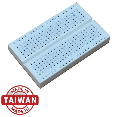

Bu arada kaliteli bread board bulabildin mi?
Aslında şu minik var kaliteli. Daha fazlasına da ihtiyacın olmayabilir.

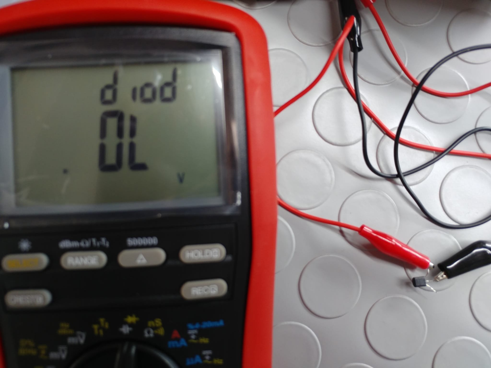

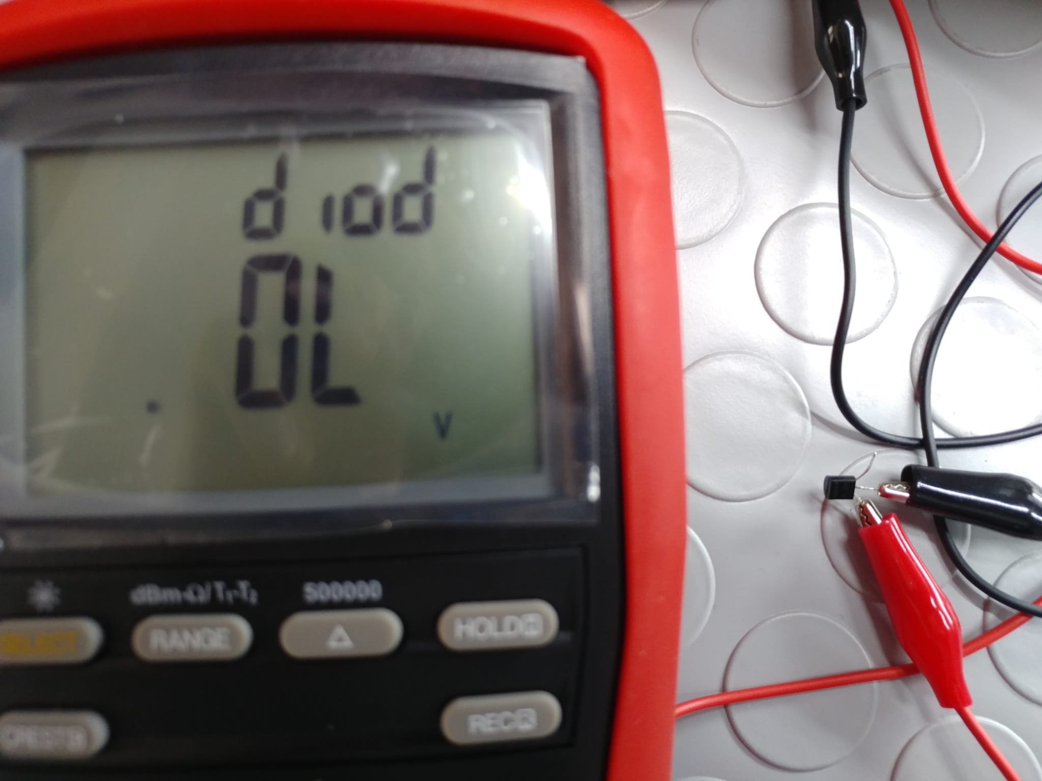

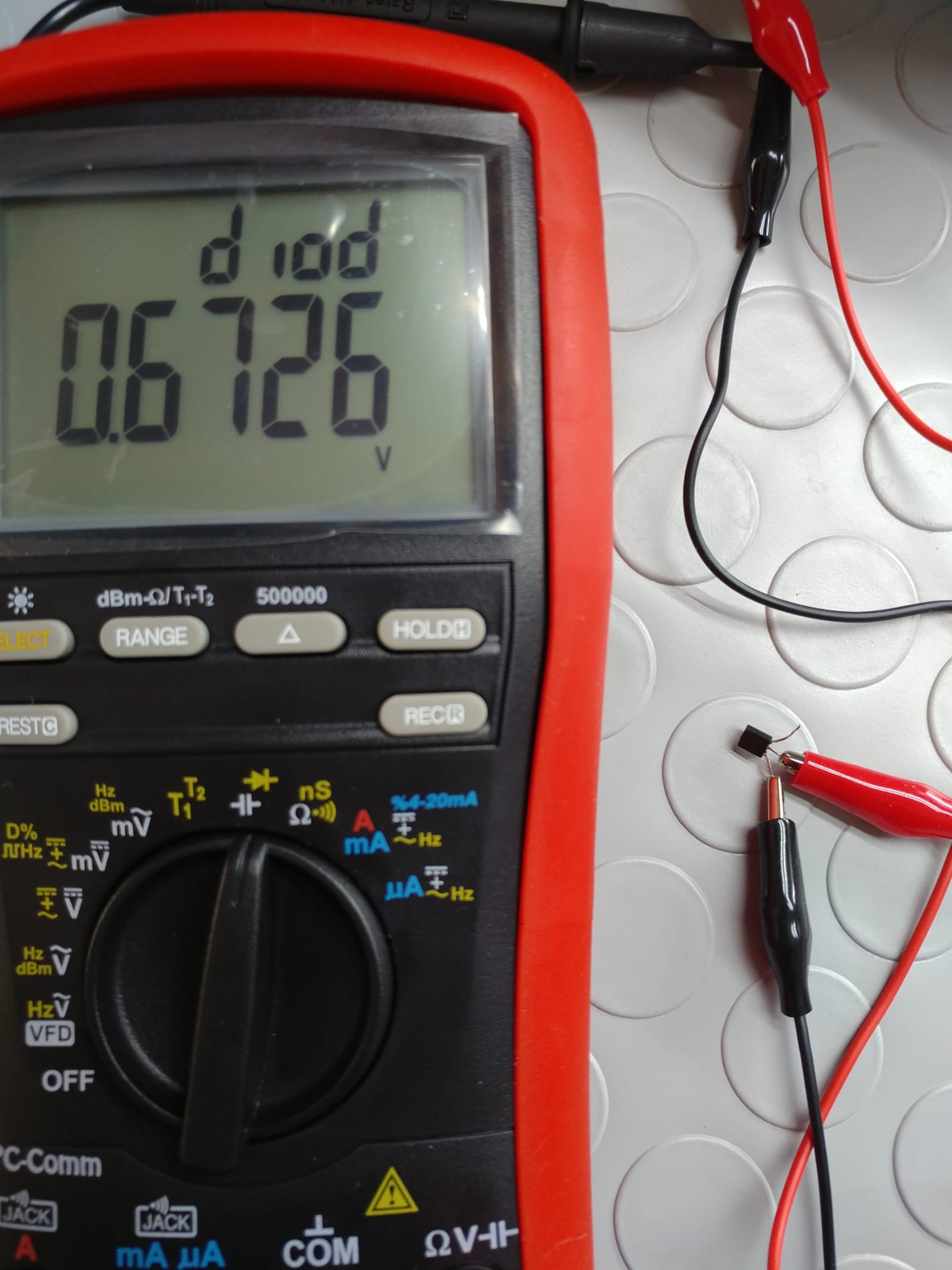

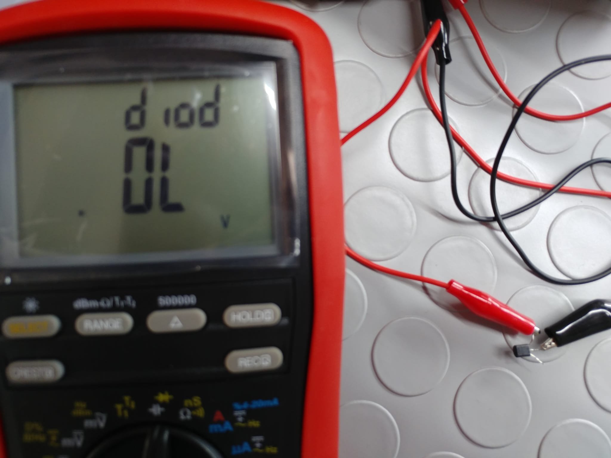

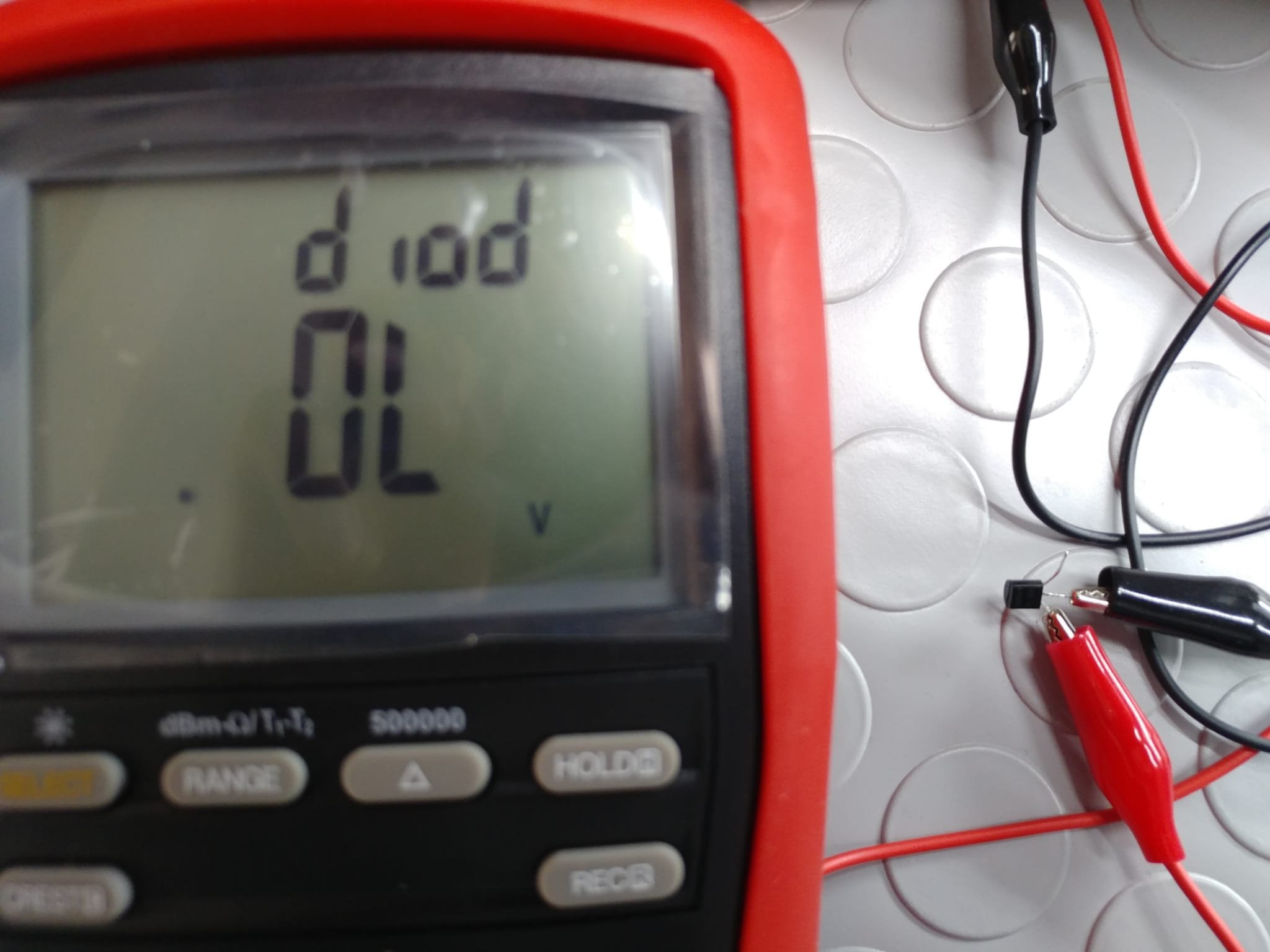

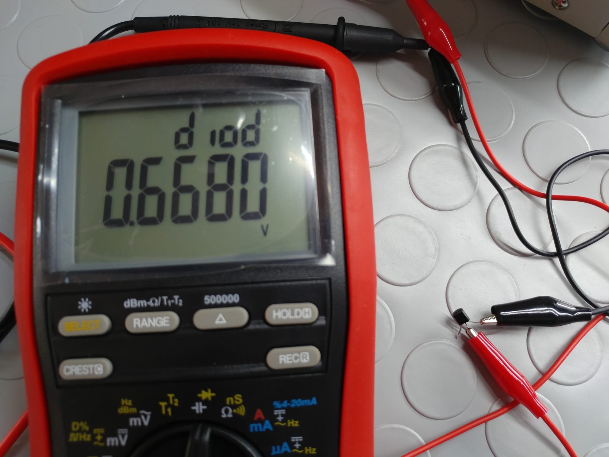

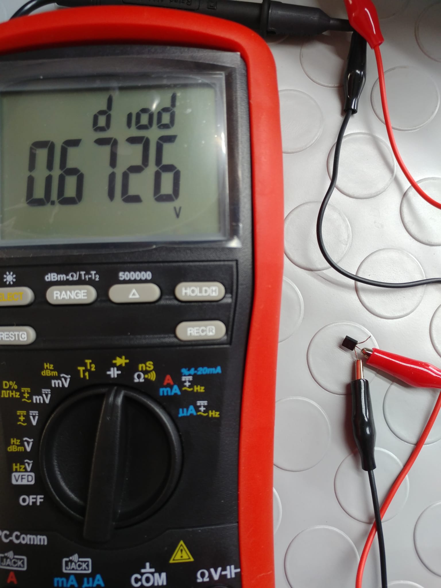

Multimetre ile S9014 ölçtüm. Bu transistör sağlam mı bozuk mu, bence sağlam.
30842 eklentisine bak
30843 eklentisine bak
30844 eklentisine bak
30845 eklentisine bak
Emitter SOL ayak.
NPN bir transistör.
Yukarıdaki resimlerde ölçmediğiniz bir kombinasyon var. Emitör kollektör arası ölçüm almamışsınız. Bence de transistör sağlam çıkacak. Ama sonuçta emitör kollektör arasının ölçümü yok. Bir ihtimal bozuk olabilir.
