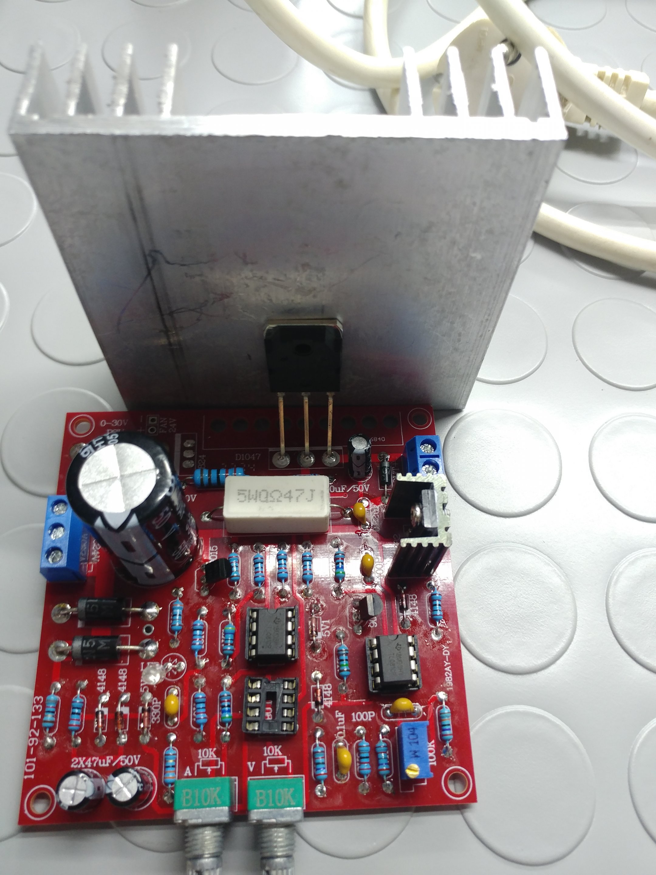

Civata somun ile daha iyi olur. Termal macun da kullan, ama az kullan. Amaç transistör ile soğutucunun temas yerlerinin arasında kalan boşlukları doldurmak.

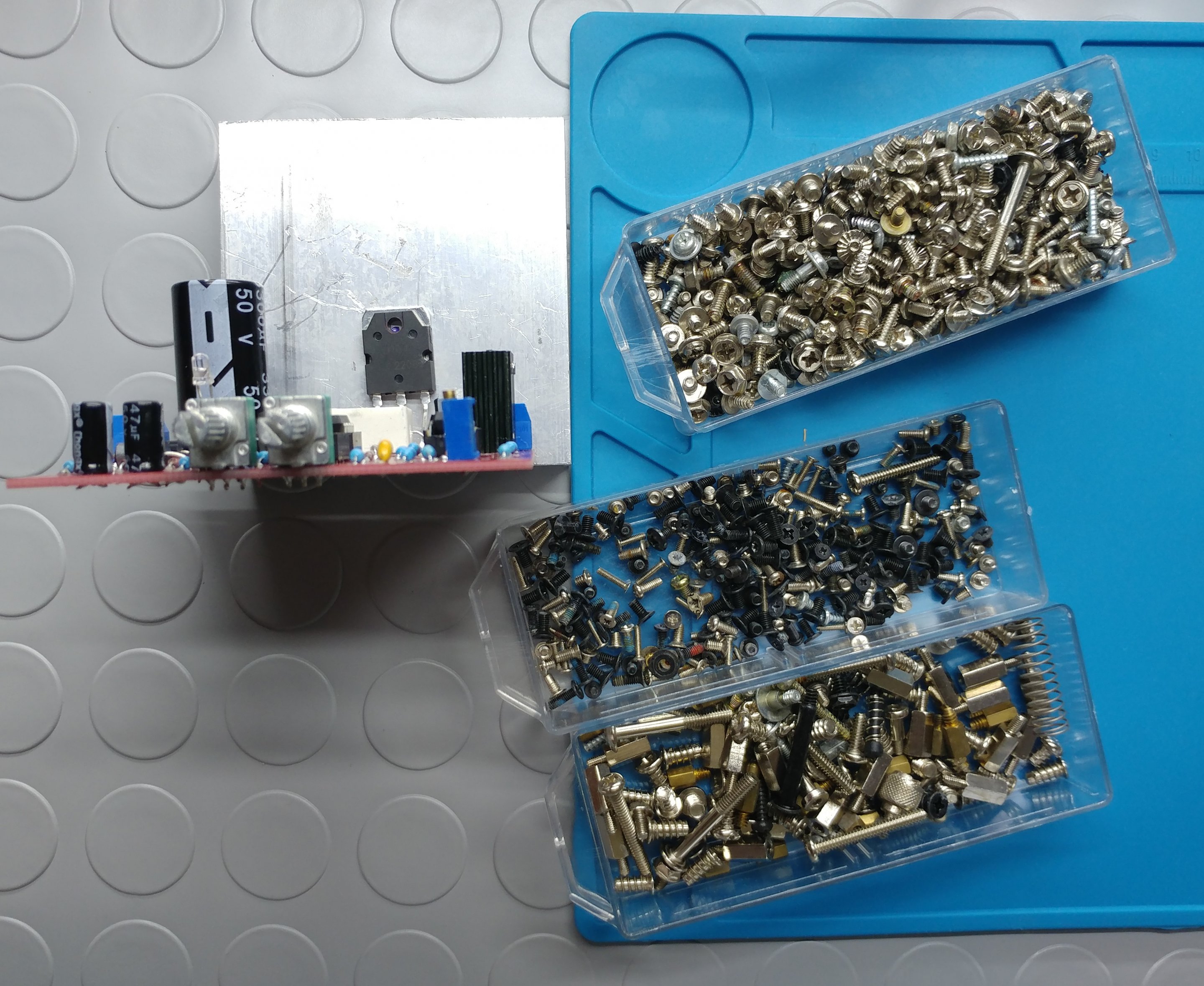

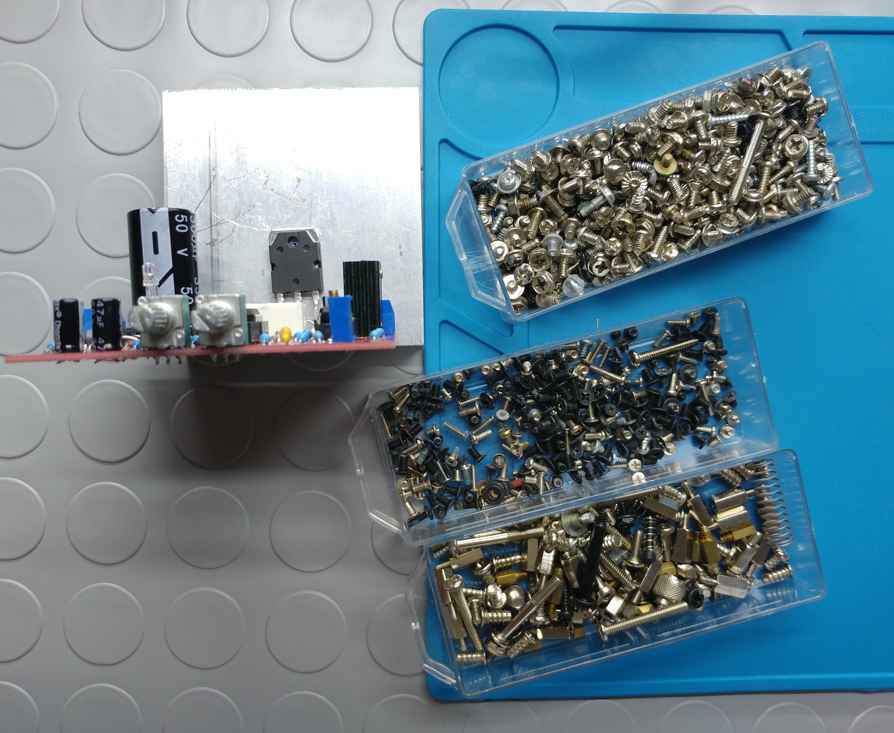

Bu kadar civata arasından bir tane uygun somun çıkmadı, gidip alayım nalburdan.

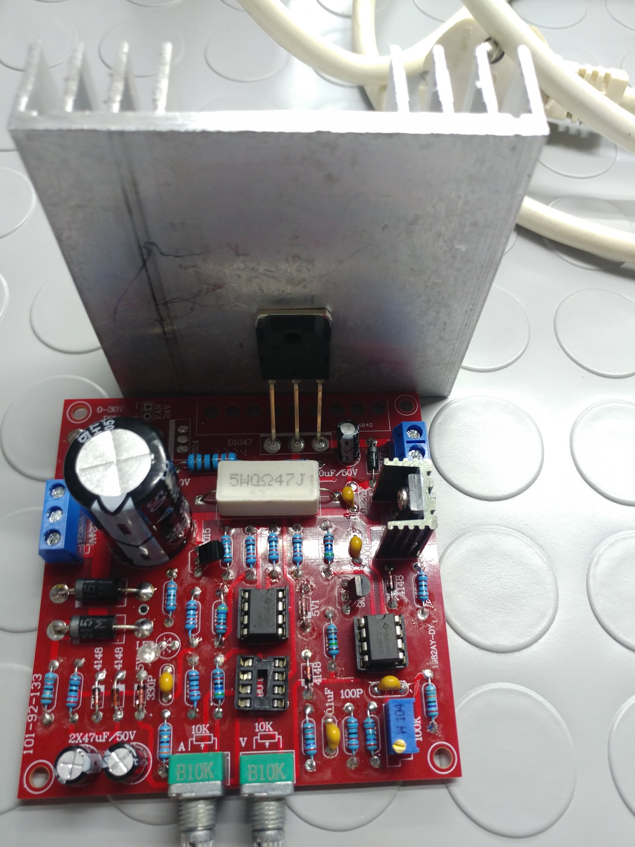

Soğutucuya transistörü böyle takacağım.

Ben soyle paket olarak aliyorum.
https://www.amazon.com.tr/gp/product/B0C71GZXVN/ref=ppx_yo_dt_b_asin_title_o03_s00?ie=UTF8&psc=1
M3 vidalar 3 mm. TO-220 kilifin vida deligide 3.0 - 3.2 mm arasinda. Yalitim gerekmiyorsa kullanilabiliyor. Ama transistorun sogutucudan yalitilmasi gerekiyorsa yalitim boncugu ile birlikte olmaz. M2.5 vida lazim yalitimli olacaksa.
Sogutucuya baska bir sey tutturmuyorsun. Bu durumda gerek yok. Ama metal kutu kullaniyorsan ve 0V'u saseye verirsen sogutucuyu kutudan yalitmak gerekir transistoru yalitmayinca. Onu bilmiyorum. Olcmek lazim.
Soğutucuda voltaj olmadıktan sonra sorun olmaz bence, şase ya orası.
O soğutucu da zaten o transistöre monte olacak sadece.
Bir de o buyuk transistor neydi? TO-220 kiliftan daha buyuk gorunuyor. Deligin ic capini olcmek lazim. Belki boncukla birlikte m3 vida giriyordur. Transsitoru yalitmayinca sogutucuda voltaj olacak iste. O yuzden metal kasada arada Voltaj farki olabilir. Olcmeden kesinlikle bir araya getirmemek lazim.
D1047 altında da 2208 yazıyor.
Soğutucuda voltaj olmayacak şimdilik soğutucu açıkta duracak.
Ama ileride metal kutuya koyunca soğutucuyu belki kasanın metaline monte ederim duruma göre, soğutucu metal gövdesi de toprak hattına bağlı olur, bu durumda transistörü yalıtmaya gerek olmaz belki.
elektronik ile iç içe ve küçük çaplı projeler yapıyorsan abi şöyle bir tavsiye vereyim.
METRİK;
2.5
3
4
Pul civata somun set halinde temin et paranoyaklık veya mekanik şeyler de yapmak istiyordan fiberli somunda dahil edebilirsin. PCB sabitleme, transistör montajı sensör montaj yuvası gibi şeyler m3 m4 gibi oluyor
