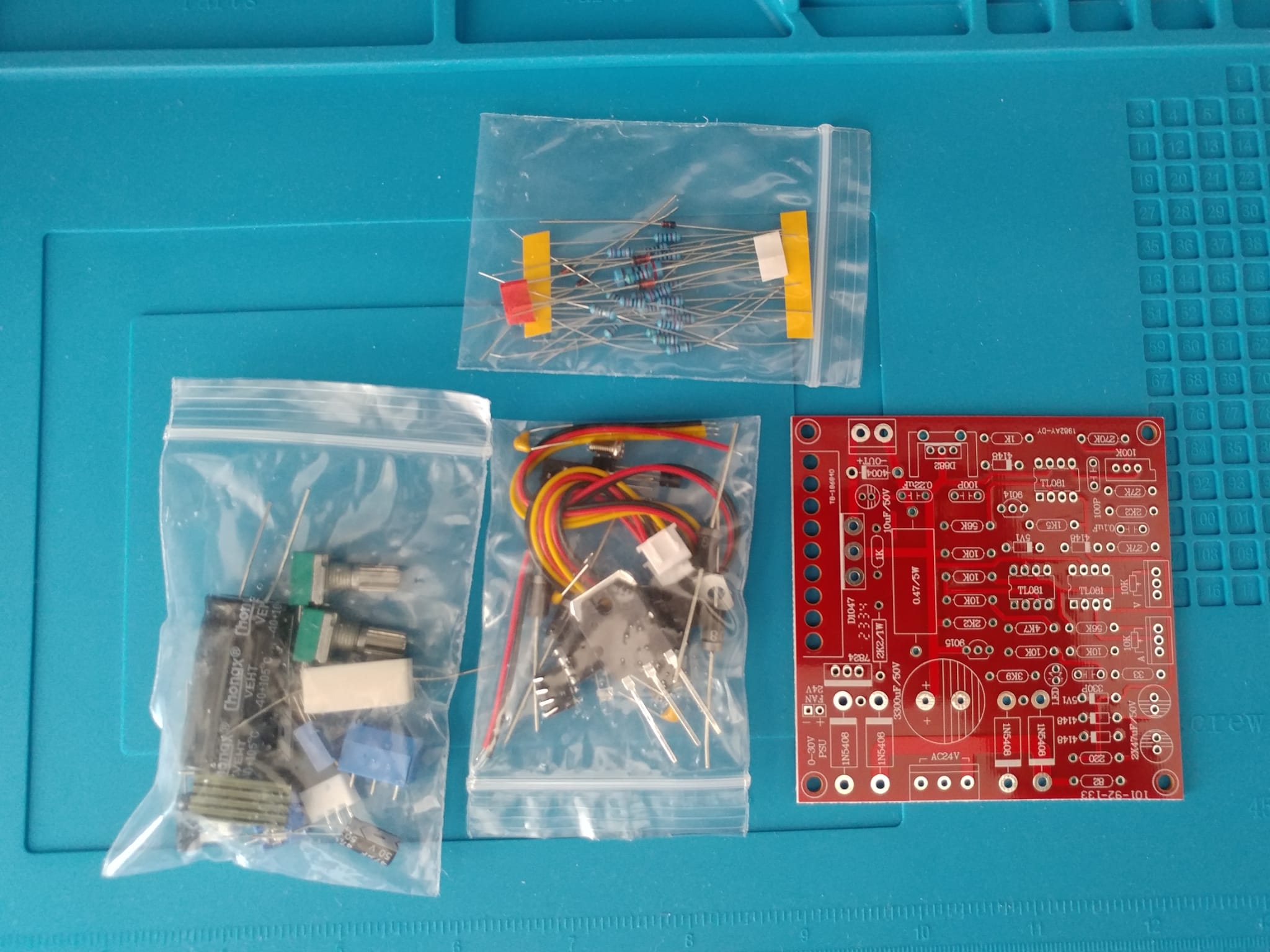

Yeni güç kaynağı projesi.

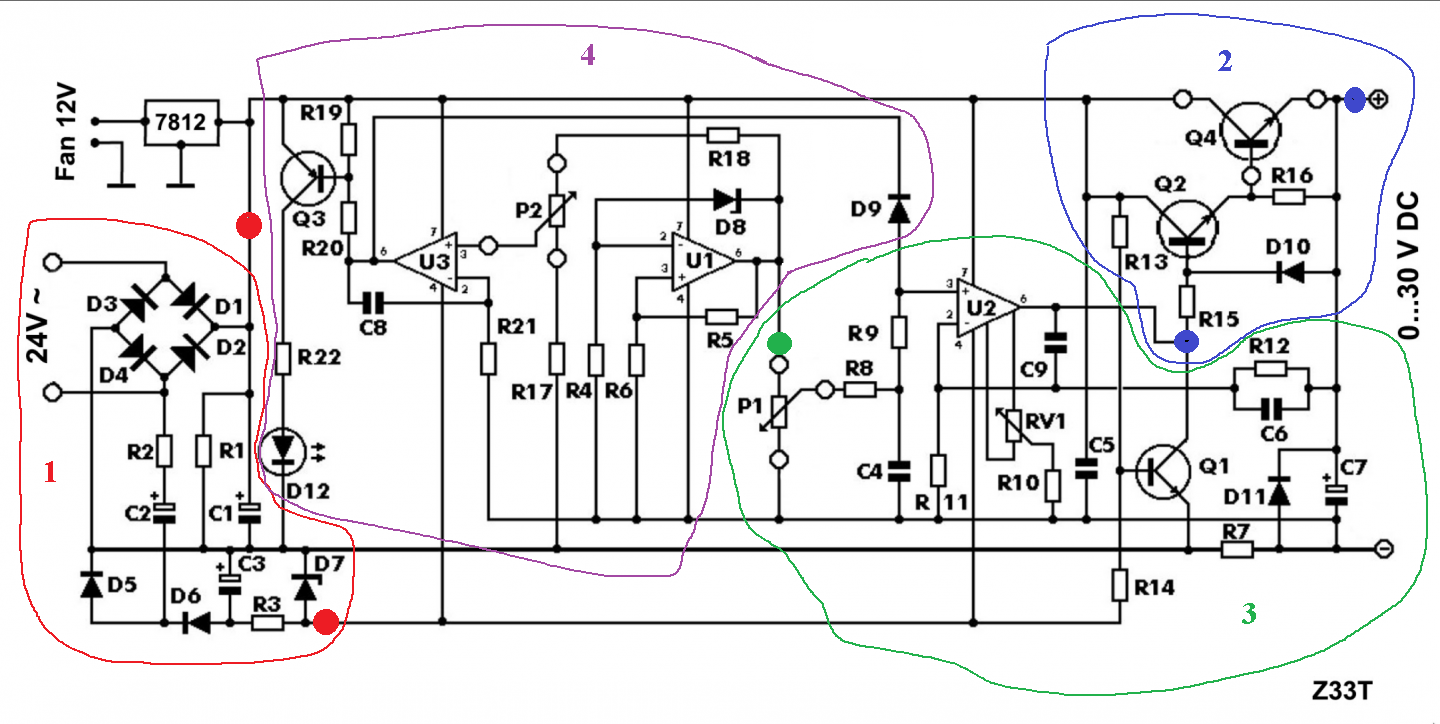

Probun artı ucunu 1N5408 (D1 D2 birleşim yeri) sarı ile işaretli yerine ve Probun eksi ucunu 5v1 zenerin (D7 artı ucu) sarı ile işaretli yerine deydirince +37.2V ölçtüm.
Herşey yolunda ise 2. bölüm montajı ile devam ediyorum.
Aksi belirtilmedikçe C1 in negatifini ŞASE kabul et ve X voltajı nedir? diye sorulunca bunun ŞASEYE göre olduğunu varsay.
C1 nin üzerindeki voltaj eğer 30V gibi ise
D7 üzerindeki voltaj da -5.1V ise herşey yolunda demektir.
Sonraki aşama sadece U1 i takıp U1 çıkışında referans voltajı alıyor musun bakmak.
U1 ve U3 ayrı bölümler. İlk önce U1 yapılacak.
Ok.
C1 31 Volt civarı.
D7 -5.2V civarı
U2, U3, 7812 hariç tüm devreyi monte ediyorum, sonra U1 takıp referans voltaja bakıyorum.
