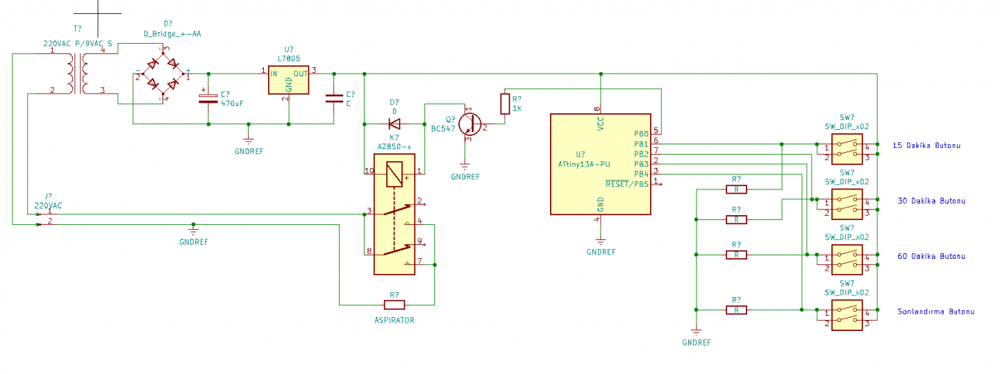

Selamlar,
Banyodaki hava tahliyesi için aşağıdaki resimdeki gibi küçük bir aspiratör aldım.
Bu aspiratörü soba borusu için açılmış deliğe içerideki havayı dışarıya doğru gönderecek şekilde monte edeceğim.
Aspiratör direk 220vac ile çalışıyor. Ben bu aspiratörü zaman ayarlı yapmak istiyorum.
Bunun için aşağıdaki gibi bir devre kuracağım. Arduino fiyatları artık tahammül sınırımı aştığı için ATtiny 13A-PU entegre kullanacağım.
Üzerinde 4 tane pin var bana yetiyor.
Sadede gelecek olursak Elimde 220vac to 9vdc trafo var. Gücü 300mA. aşağıdaki şemayı incelediğiniz de 300mA sizce yeterli mi bu devre için?
Yeterli olmalı, ama ben olsam o trafoyu ADC kullanacağım bir projeye saklar ve 5V telefon şarj adapörü kullanırdım. Bu arada attiny13 candır :), geçen yıl bir ara SMD kılıflıları 3 liraya bulunabiliyordu.

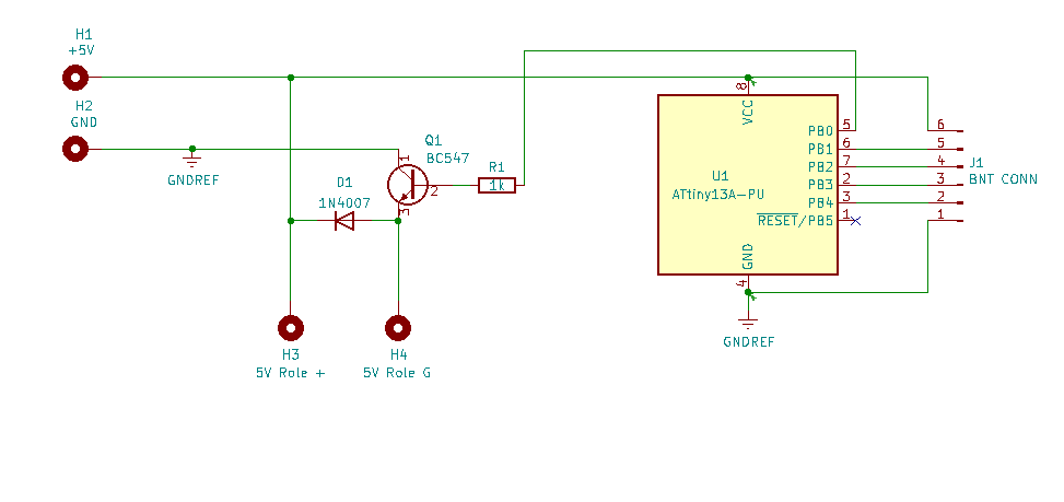

Devreyi komple fanın içine gömmeye karar verdim. Bunun için röleyi devre üzerinden çıkarıp dışarı monte etmem gerekecek.
Güncel şema ve çizimler şöyle;
Aspitör Şeması
Aspiratör Devresi

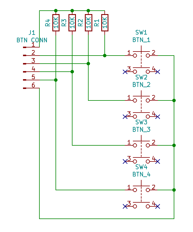

Kumanda Şeması
Kumanda Devresi

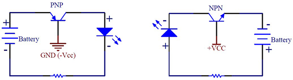

Bu şema da bir terslik var mı?
Röleye 1.2v filan ancak geçiyor.
Transistör sağlam, Diyot sağlam, TR kollektörün de 5v var, base'inde 0,700mV var ama emitere 1.2v geçiyor.
TR yi değiştirdim yine aynı. Çözemedim.
Gözüme mi küfrederim, beynime mi bilemedim :kizgin2:
Kendi beynim yav. Yanlışlıkla beynine yazmışım. Düzelttim.
Base bacağı sanırım oradaki direncin amacı nedir? Değerini nasıl hesaplayabiliriz?
