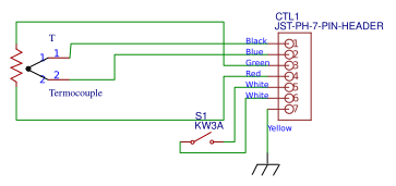

Evet bu kola bir pompa ve kontrol kartı tasarımı yapacağız ama süreç baya uzun olacak.
Projeye uygun bir pompa seçmemiz lazım 12v ile çalışması ve makul bir fiyata sahip olması önemli :D
Isı kontrolü thermocouple üzerine kuruluymuş. Ptc li olsaydı xytronic devresi ile halledilebilirdi.
Son durumunu bilmiyorum ama @Ahmet kendi projesinde thermocouple ile konrol üzerinde epey ilerlemişti.
Şu fena değil gibi duruyor. 80 kpa demiş tabi, herifin zerre kadar fikri yok. Muhtemelen -80 kpa demek istedi, bu da 0.2 bar demek. İş görmesi lazım.
26400 eklentisine bak
Abi ucuzları iş görmez dimi bu da baya tuzlu
Fiyat farkı, akış miktarı ve vakumla miktarı ile ilgili. Bu açıdan senin pompadan daha iyi. Ama gerekli mi değil mi onu denemek lazım.
Şöyle ki 3k sınırı var abi 3k ya sıfır alabiliyorum 1 adet kol kontrol kartı pompa ve besleme kutu vs derken baya yanaşıyor sınıra 300-500 lira için de uğraşmaya değmez oluyor
Ben olsam önce elektrik süpürgesi ile denerim. Elektrik süpürgesinin hem vakumu hem de akış miktarı senin ihtihacından çok daha fazladır.
