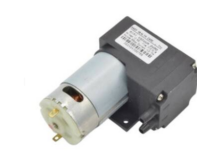

ZD-915 havya kolu ile desoldering havya tasarımı
Şu fena değil gibi duruyor. 80 kpa demiş tabi, herifin zerre kadar fikri yok. Muhtemelen -80 kpa demek istedi, bu da 0.2 bar demek. İş görmesi lazım.
26400 eklentisine bak

Lehim emme makinasının pompa kısmını, otomoillerin kapı kilit mekanizmalarında kullanılan pompalarla yapanlar vardı oldukçada güzel çalışıyordu.

Diğer secenek de akvaryum pompası (Yeterli olurmu bilmiyorum).
Akvaryum motoru olmuyor, yeterli basinc dusumu icin otomobil pompasi lazim, onlar 0.8 Psi dusurebiliyorlar. Burada konusunu acmistim benzer sekilde. Bir de 915 pahali alet, 911'i modifiye etmek cok daha ucuz. Ya da 911'i 915'e kol olarak takmakta olabilir madem pompa da yok. Youtube'da da cok videosu var, oldukca dusuk maliyetli yapim icin.
Bende bu pompadan var. Test etmedim ama işe yarayacağını sanmıyorum. Denemek istediğin bir senaryo varsa deneyebilirim.
Bu arada güzel bir proje ama maddi olarak verimli değil. Eğer parasal kaygılarla kendim yapayım diyorsan, bence bu dönemde hazır ürün almak garip bir şekilde ucuza geliyor. Günüzümde maalesef projeler ancak hurda kartlardan parça sökerek filan ilerlersen daha ekonomik olabiliyor.

Mikrodenetleyici besleme LCD ekran vs var yedek kolu ve pompayı çözersem uyguna gelecek inşallah
