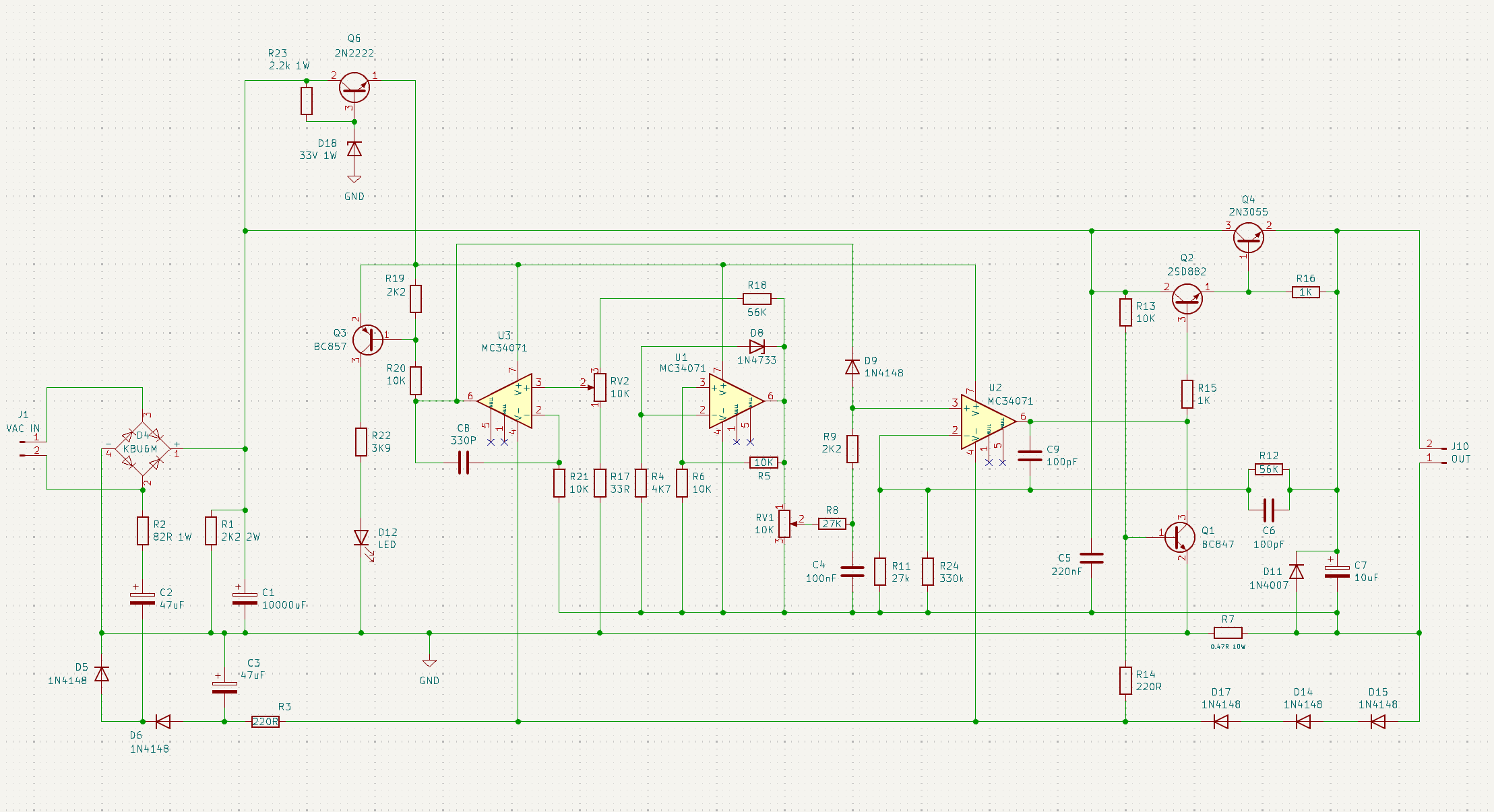

Şemada bazı değişiklikler yaptım
* Opamp besleme regülatöründe 36 V yerine 33 V zener koydum. Zener akımını nispeten küçük tuttuğumuz için zener voltajı giriş voltajı yüksek ise biraz yukarı doğru ilerliyor. Mesela maksimum voltajda 39 V ları görebilir. O yüzden 33 V koydum ki yukarı doğru bir marjımız olsun. Ayrıca zener gücünü ve ona bağlı direncin gücünü de belirttim.
* R2 nin gücünü belirttim.
* Devrenin ana şasesini doğrultucunun eksi çıkışı olarak tanımladım.
* Kullanılan MC34071 in SOIC-8 paketinde olanını kullanacağız. Bunun sebebi fiyat ve bulunulabilirlik. DIP8 pakettekinin en ucuz fiyatı 100 TL ve sadece bir satıcıda var Türkiye'de. Ama SOIC-8 in fiyatı 25 TL ve birçok yerde var. Bu tabi soket kullanma imkanımızı ortadan kaldıracak, ama 225 TL fiyat tasarrufu için bence değer.
* R11 e paralel bir R24 direnci koydum. Bununla R11'e ince ayar çekeceğiz. R11 in simulatör sonuçlarına göre 25 k olması gerekiyor. 330 k R24 ile bunu elde edebiliyoruz.
* Q2 yi 2SD882 olarak değiştirdim. O transistörden geçen akım, soğutucu kullanmayı gerekli kılacak, o yüzden uygun pakette olan bu transistörü koydum. Ayrıca 2N2219 un voltaj dayanımı da mevcut yerdeki kullanımına uygun değil idi.
* D10 diyodunu kaldırdım. Ne işe yaradığı belli değil, muhtemelen bir işe yaramıyor.

31006 eklentisine bak
R11 i neden direk 25K kullanmıyoruz abi?

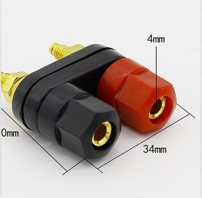

Çıkış için şöyle banana soket kullansak nasıl olur? Doğrudan PCB ye lehimlenecek ve ön panelden o şekilde çıkacak. Buradaki amaç, aradaki gerilim düşünümden kaynaklanan regülasyon hatasını gidermek.
O zaman ona özel kutu yapmak gerekir ki sağlıklı değil. Banana jackı devreye lehimleyeceğimiz için kutuya sabitleyemeyeceğiz demektir. Probları tak çıkar yapa yapa koparırız jackı
Jack'leri ön panele sabitleyeceksin işte. Tabi PCB yi tutmak için o yeterli olmaz. PBC yi ayrı bir sistemle tuttururuz gene.
Abi hem ön panele sabitleyip hem nasıl lehimleyeceğiz?
Önce lehimlesek panel deliğinden geçiremeyiz, önce panele sabitlesek lehim yapmak zor olur. Yani imkansız değil tabide uğraştırır gibime geliyor.
Hmm evet doğru söylüyorsun. O zaman bunun vida ile PCB ye bağlananı bakmak lazım. Özdisan'da yok ...
Gerçi deliği büyütüp bağlayabiliriz ama hazır vidalısını bulursak daha iyi.
Şöyle birşey buldum. Fiyat da uygun
