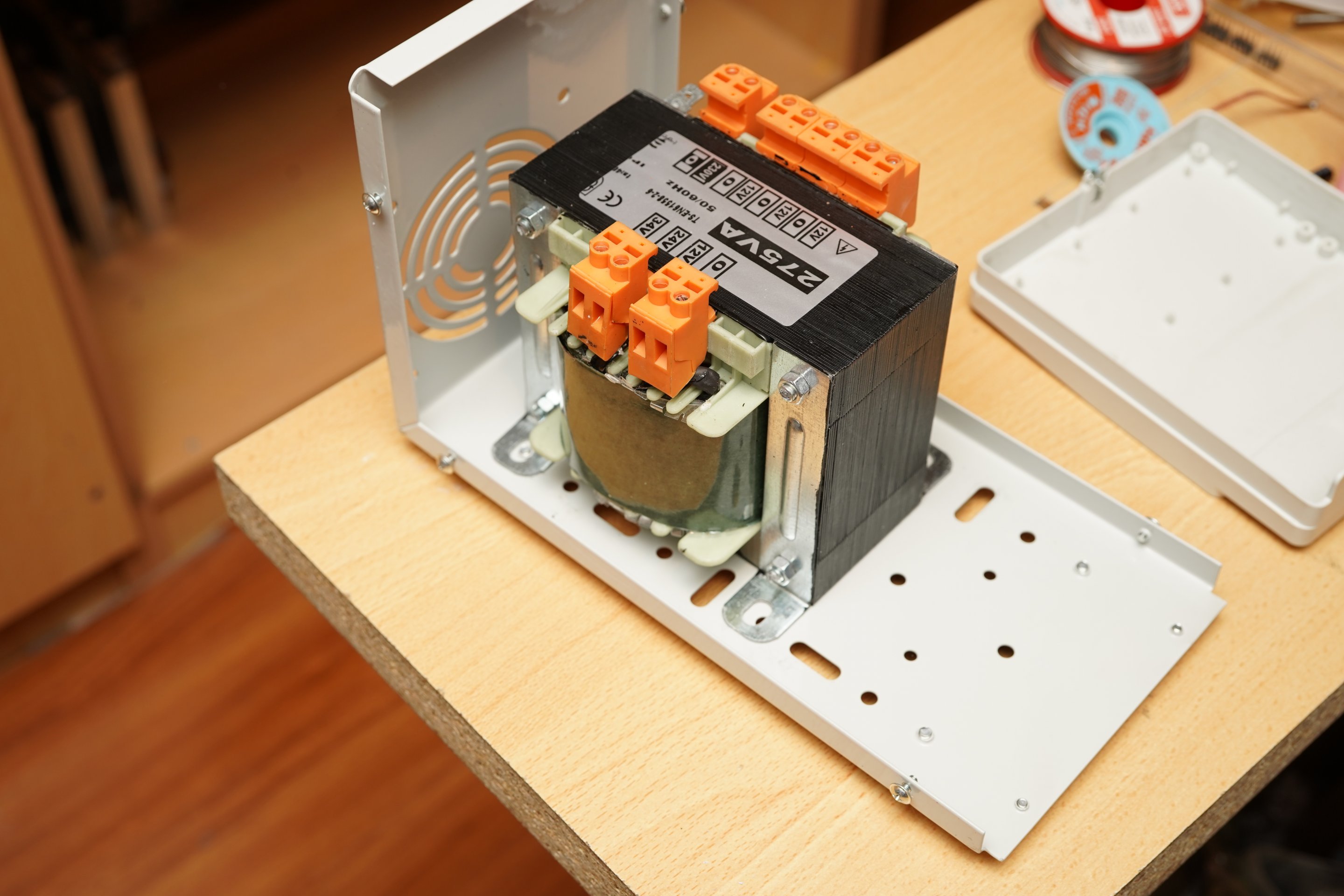

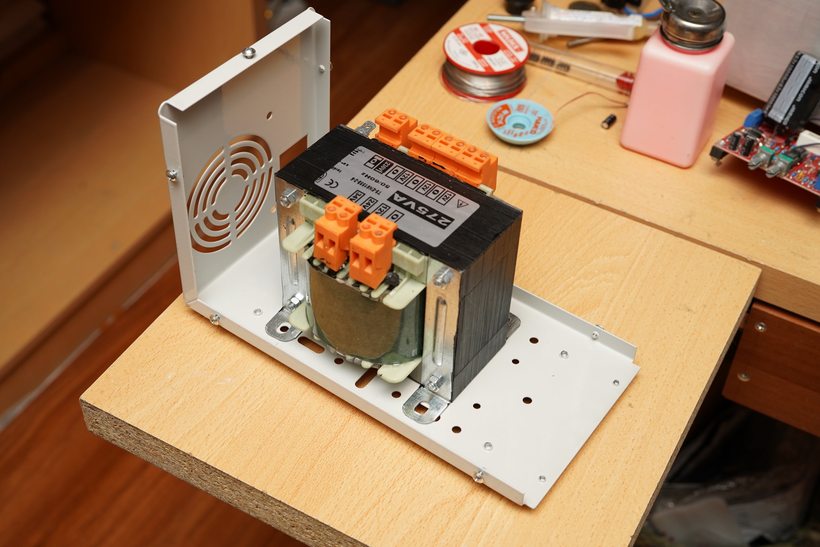

Hazır delikler bile uyuyor tabandaki :)
Soğutucuları da hemen ön panelin yanına yerleştirirsek nasıl olur?
Sogutucu boyutu ne kadar? Sanki sogutucu kutunun tavanina bakacak sekilde PCB montaji yapmak gerekecek gibi. Trafoyuda 2 cm kadar kutunun arkasina almak gerek, yoksa kondansator trafoya carpacak galiba.
Belli değil. Belki transistörleri kapaga da monte edebiliriz. Tavana koymak istemiyorum çünkü o zaman PCB den çok uzak kalıyor.
Bir de şu uçuk ihtimal olabilir: Trafoyu distans ile yükseltiriz, soğutucuyu tabana koyarız. Veya trafoyu tavana bağlarız tepe üstü ve soğutucu tabanda olur. Böylece fan soğutucudan hava da akıtmış olur.

Trafo yukarida olmaz, agirlik merkezi cok yukari cikarsa en ufak darbede taklaya gelir alet, yikar ortaligi. o_O
Ben olsam potlari, kondansatoru ve guc transistorunu PCB'den ayirir, kalin kablolarla baglardim. PCB'yi dik olarak monte ederdim. Trafoyu az arkaya alip arkadaki atil boslugu kullanilabilir hale getirirdim. Kondansatoru ve sogutucuyu kalan bosluklara monte edebilirdim boylece.
Ya da sadece trafoyu arkaya alirdim. On panelin yanlarina onu one dogru uzatacak 3-4 cm lik plastik parcalar eklerdim. Boylece on kisim PCB'yi ve sogutucuyu rahatlikla monte edecek kadar ferah olurdu.
Mantik oalrak ikincisi daha iyi, sogutma icin hava sirkulasyonuna olanak taniyor. İlkinde cok sikis tepis olacak. Mini PC'lerde cok yasanan sistemin bir turlu sogumamasi sorunu vardi. Her sey iyi guzel ama iceride havanin dolasacagi alan yok. Sistem sogumuyor o yuzden.

O zaman ikinci secenekteki traoyu arkaya cekip on paneli biraz daha uzaklastirmak gerekecek. PCB icin alan acmak lazim.
Bir de sonradan role karti ekleyeceksiniz herhalde. Trafonun kademelerinden yararlanmak icin. Onu da bastan planlamak gerek.

Hmm fanı dışarı alırsak trafoyu birkaç santim daha geriye alabiliyorum. Trafonun iki kulağı, kutu ayaklarının tepesine denk geliyor ama olsun, farklı bir vida ile bağlayabiliriz onu.
31019 eklentisine bak
10 mm'lik ince fanlar var, aradaki bosluk 2 cm kadar olmali. Oraya sigabilirler. disari cikarmadan halledilebilir gibi.
Bu kutunun ayaklari yapistirmali mi? Onlarin yerine su tur vidali ayak ( kucugunden tabii, link bulamadim ) takip trafoyu da ayni vidaya tutturmak mumkun. Yeri sorun olmaz boylece.
Bu soğutucuyu dik olarak kutunun yanlarına bağlayabiliriz. Hatta ileride iki transistörü paralel bağlamak istesen, bir tane daha alırsın onu da karşısına dikersin :)
