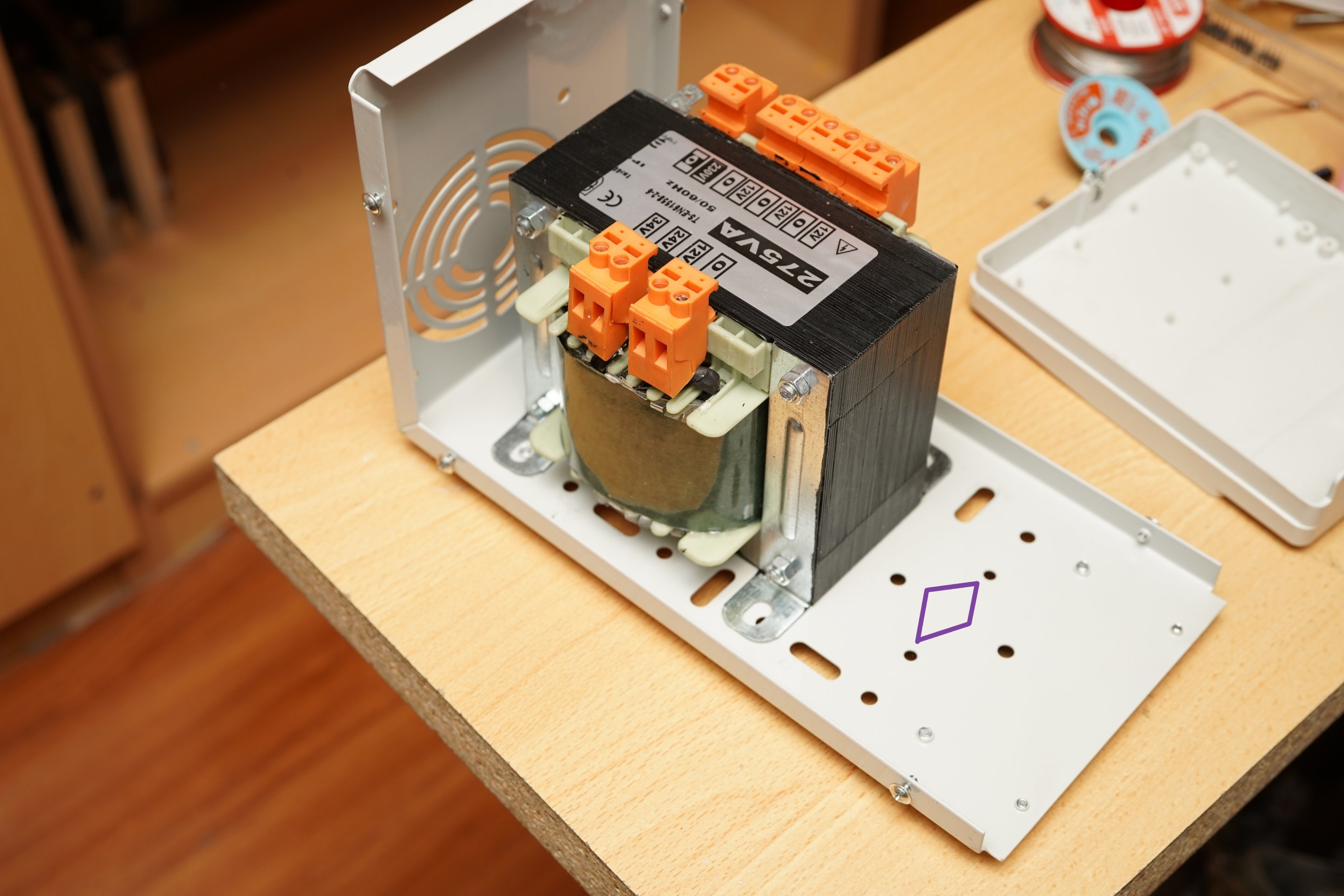

Soğutucu işi yaş. O yüzden herhalde transistörü şuraya tabana tepesi üstü iliştireceğiz :D
31025 eklentisine bak
trafonun üstü ne güzel bomboş duruyor 2 tane civata somunda var trafonun üstünü izole edip trafonun üstüne koyulabilir soğutucu.
küçük soğutucuya direkt montajlanmış küçük fan birde ana hava akışını sağlayan fan ile 50 derecelere sabitlenir tam yükte.

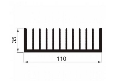

Yarın şu soğutucu hakkında bilgi alacağım. Umarım 1 m falan satıyorlardır. Yoksa 6 m tam boy satıyorlarsa batarız :D
Şöyle timurcad ile de genel çizimi yapayım :katil2: Soğutucu 110 mm genişlikte, kutunun genişliğini maksimum dolduruyor. Üzerine de PCB monte edilecek. Transistor kılıfı olarak da TO-3P olan ve orijinal tasarımda da kullanılan 2SD1074 kullanılacak. Eğer yüksek akımlarda aşırı ısınma olursa, iki tane paralel bağlayıp kullanacağız. Tabi o durumda yeni PCB de gerekecek. Şimdiden iki taneli yapmak istemiyorum PCB yi.
Soğutma durumuna göre, eğer arkadaki fan yetersiz kalırsa, hemen soğutucunun önüne ince bir fan daha koyabiliriz.

Sarnikon ile görüştüm. Makul bir fiyat verdiler. Sanırım bu soğutucudan 2 m alacağım. Atölyede şerit testerem var, sonrasında kes kes kullan :) Aynı güç kaynağını yapmak isteyene de maliyetinden satarım geri kalan soğutucuyu.

@taydin hocam. Bizim taburcu işi öne geldi. Biraz önce seydişehir alüminyuma uğradım ellerinde iki çeşit profil var. Birisi kanatlı diğeri geyik boynuzu dedikleri model. Bir metreden küçük olmamak şartıyla istediğiniz ölçüde kesip verebiliyorlar. Geyik boynuzu olanı metresi 1000 TL. Diğerinin metersi 1500 TL olarak fiyat verdiler.
