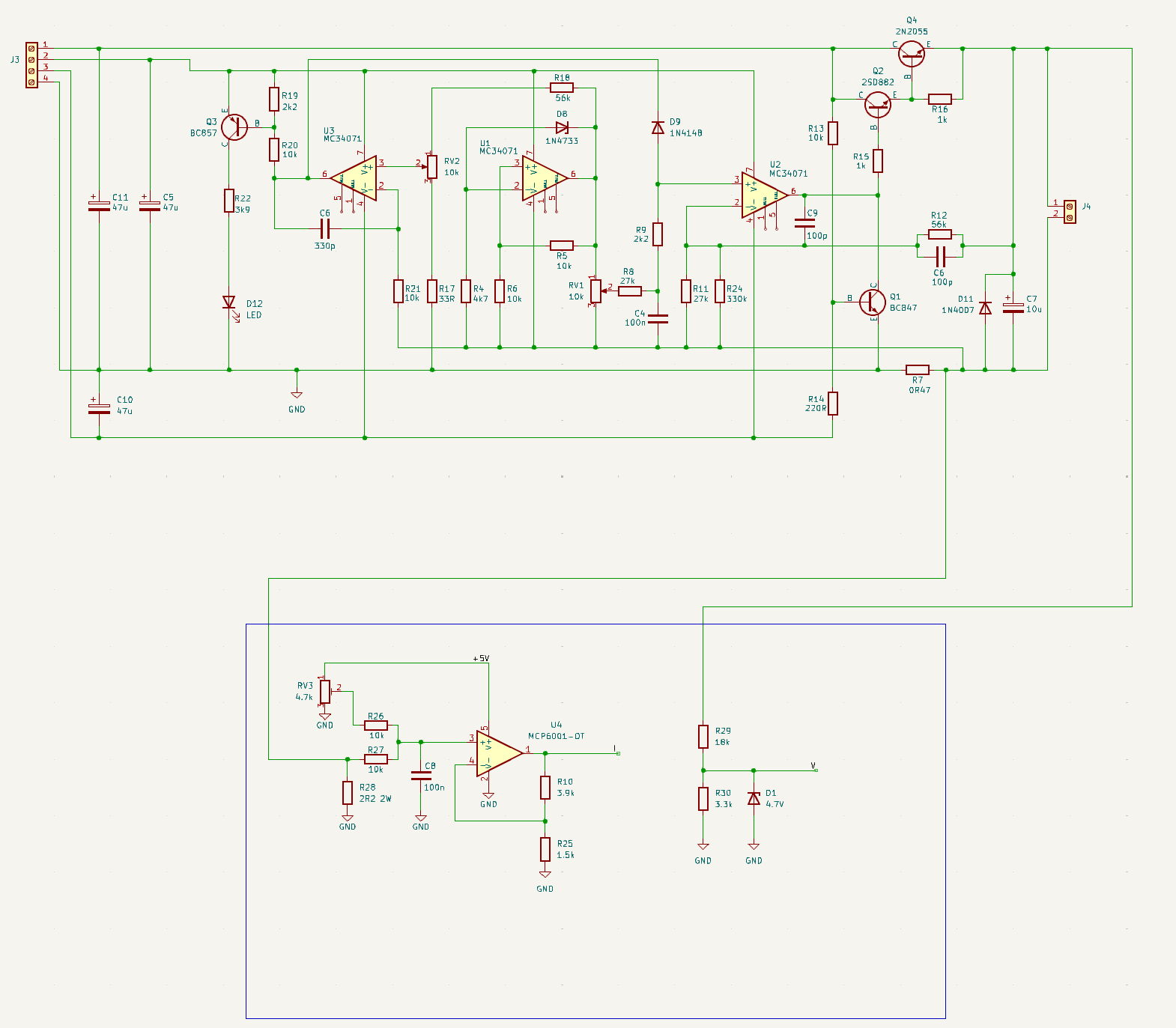

Voltaj, akım ölçümü ve 128x64 ekrana yazdırılması için aşağıdaki gibi ayrı bir yapı oluşturdum. Akım ölçüm opampında hatalı bağlantılar ve eksik / yanlış dirençler olabilir.
Geri kalanında gözümden kaçan bir hata olmadıysa sorun olmaması lazım.

R7 D17 bağlantısı bana yanlış gibi gözüktü ama çok düşünmedim üstüne.
Evet orada opamp vardı. Silince boşta kalan yol oraya kaynamış sanırım. Düzelttim şimdi.

Opampların çıkışına ve dc_read hatlarına seri 1K, bu dirençten sonra da gnd'ye doğru 100nF eklemenin faydası olur.
Ayrıyeten de bu kondansatöre paralel ama ters bağlı bir 1n4148 kullanmak iyi olur. RC den dolayı alçak geçiren filtre görevi görür. Diyotta opamptan negatif voltaj gelmesine karşı koruma olur.
Ayrıca şuan gerilim bölücü oranı düşük. Girişi 4'e bölüyor bu dirençlerle
Opamp devreleri doğru olmamış Gökhan. non-inverting opamp yapılandırması olacak. Bir de şase şöntün solu olacak. Senin yaptığın şekilde şönt voltajı negatif olur.
Bir de opamp'ler rail to rail, negatif beslemeye gerek yok. Opamp V[SUB]EE[/SUB] şaseye gidecek.
Şöyle bir devre çizdim. Ana kontrol devresini de gösterdim bağlantı yerleri net olsun diye.

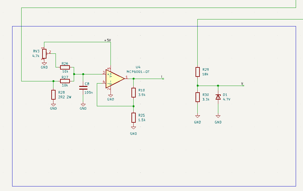

Bu da sadece ölçüm devresinin giriş kısmı
Voltaj kısmında opamp'e gerek yok. 30V u bölüyoruz uygun bir şekilde, sonra da voltajı 4.7V ile sınırlandırıp MCU ya veriyoruz.
Ama akım ölçüm kısmında bazı opsiyonlarımız var. İki farklı seçenek var orada olası gürültü sorununa tedbir almak için. Ama öncelikle RV3, R26, R27, ve R28 ayak izlerine birşey koymayacağız. Sadece C8 olacak ve R27 nin yerine de kısa devre köprü koyacağız. Akım ölçüm opamp kazancı 3.6 gibi. 0.47 Ohm şöntten 3 amper akım geçerse opamp çıkışı 5.076V oluyor, yani aslında Vcc ye dayanıyor ve Vcc oluyor.

Devreyi şöyle toparladım. Yalnız şöntün iki ucundan voltaj okuyacaktık. Sol ucuna bağlantı göremedim.

Ölçüm kartına şaseyi getireceksin, sol uç o. Akım ölçme bağlantısını kalın kablo yapmamız gerekebilir, o yüzden orada minyatür JST konnektör kullanma.
Tamam şimdi anladım. Peki bu şaseyi devrenin diğer şasesine birleştirmeli miyim? Yukarıdaki trafodan bir şase daha çıkıyor çünkü.
Bana kalırsa birleştirmeliyiz ama akım ölçümüne etki eder mi onu kestiremedim.
Şaselerin birleştirilmesi gerekir. Bütün voltajlar şaseye göre çünkü.
