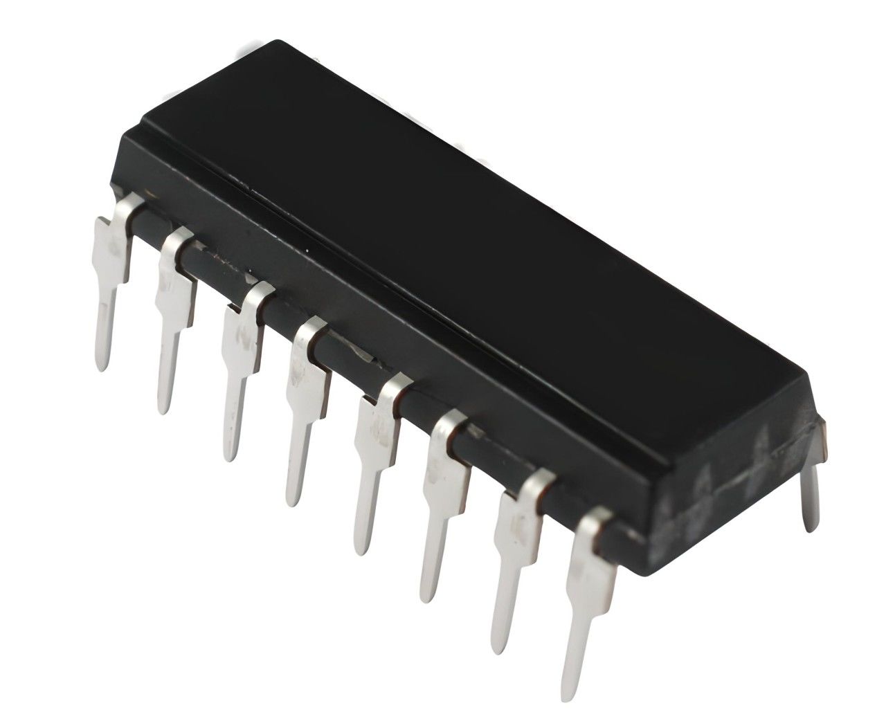

Veya içinde hazır 4 transistör olan PC844 da kullanılabilir.
Ama merak ediyorum, bir optokuplörün lineerlik hatası ne kadar ve kalibrasyonla elimine edilebilir mi ... Bunu ayrı bir konuda incelemek lazım.

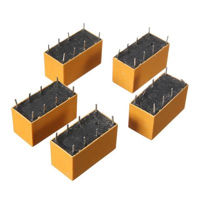

Nakit ve Sadelik bakımından en kısa yolu uygulamak istiyorum.
Bana mantıklı gelen GND leri en kuvvetli şiekilde anahtarlamak.
Koyarım ön panele bir tane push buton, bağlarım nanoya.
Röle temsili. Anahtarlayacak en iyi eleman neyse onu kullanalım.
Burada benim anlamadığım, yanlış düşündüğüm bir detay varsa onu söyleyin bana.
if(buton ==1 && bayrak == 1){
digitalWrite(Röle2, LOW);
delay(100);
digitalWrite(Röle1, HIGH);
bayrak = 2;
}else if(buton == 1 && bayrak == 2){
digitalWrite(Röle1, LOW);
delay(100);
digitalWrite(Röle2, HIGH);
bayrak = 3;
}else if(buton == 1 && bayrak == 3){
bayrak = 1
delay(100);
bayrak = 2;
delay(100);
bayrak = 3;
bayrak = 4
else if(buton == 1 && bayrak == 4){
digitalWrite(Röle2, LOW;
bayrak = 1
Aynı anda sadece iki taraftan birini ölçersin bu durumda. Yani ya sağı ya solu kullanacaksın. Çalışma esnasında bu anahtarlama esnasında bozulma şansın var, izole olmak ve floating olmak farklı. eğer kanallar birbiri arasında floating ise, o durumda sen bu switchlemeyi yaparken toprağa göre 0V da olan kanaldan bi anda 500V da olana geçersen sıkıntı çıkabilir, ama bunlar çözülebilecek şeyler. Eğer aynı anda tek tarafı ölçmek senin için sıkıntı değilse bence bu yöntem uygulanabilir. Bu anahtarlama için röle kullanmak bana uygun geliyor.
