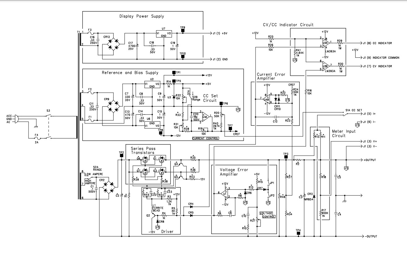

0-30V 3A Ayarlı Güç Kaynağı UA723 TIP3055
Adamin zaten +12v ilave kaynagi var. N moslari surmede sikintisi yok. Ayrica P kanal moslarin hem fiyatlari yuksek olacak hem de iletim direncleri.
Devrede değişikliğe gidip p-ch ile mos ları değiştirip hacimden kazanca gidilmez mi

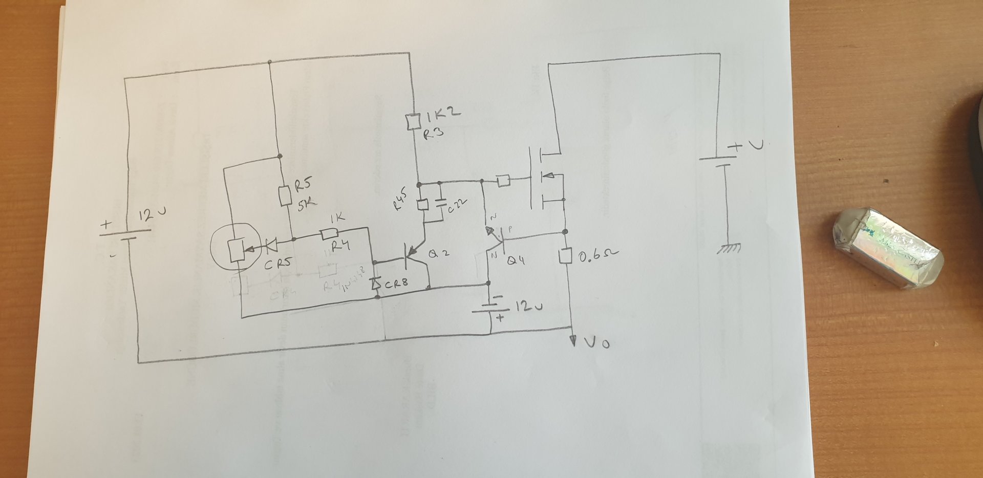

Aslında aynı devreyi 1/3'üne kadar küçültebilirim. Tek kafama takılan yol kalınlıkları olur. Smd ye ve kicad'e geçmeden önce çizmiştim bunu. Acemilik zamanlarım geniş geniş takılmışım :)
Ben hala tam anlayamadım. Müsait olduğunuzda prensip şema Karalaya bilir misiniz.
Cizen HP bile olsa ozensiz semalara cok gicigim.
Cizimi daha anlasilir cizersek asagidaki gibi oluyor. Bu guc kaynaginin 3 modeli var. Semada cogu malzeme dusuk voltajli modellerde yok.
Aslinda semada seri transistor MOS olarak gosteriliyor olsa da bu sadece yuksek voltaj cikisli modelde MOS. Dusuk ve orta voltaj seviyeli modellerde darlington transistor. (Paralel transistorleri kolaylik acisindan teke indirdim.)
Guc katini suren Q2 transistoru. CR5'in bagli oldugu ve trimpot olarak gosterdigim kisimla aslinda kafa karistirmamak icin hata amplifikatoru olan U1 opampini modelledim.
Dusuk ve orta voltaj seviyeli modellerde zaten Q4 yok. Bu transistor anladigim kadariyla Gate Source bacagini yaklasik 7v civarinda sabitleyen zener olarak kullaniliyor.
0.6Ohm olarak gosterdigim direncin akim sinirlama ile alakasi yok. Gorevi guc katindaki paralel transistorlerde esit akim dagilimina katkida bulunmak.
Gene karmasaya neden olmamasi icin akim sinirlama direncini (R2) semaya dahil etmedim.
CR8 i -12v a baglamisim fakat Vo noktasina yani +12 ve -12 nin ortak ucuna bagli olacakti. Simdi farkettim.

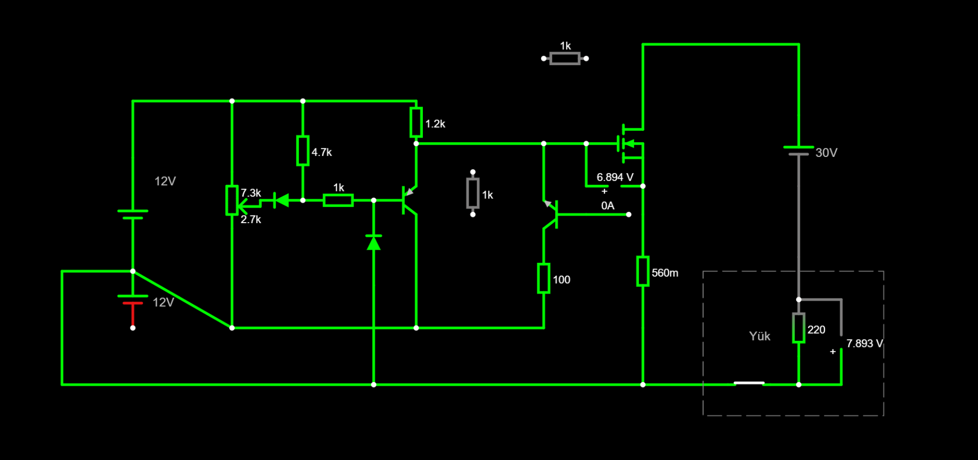

Teşekkürler. Bende simülasyonda çizip deneyeyim. Böylece konu tam anlaşılmış olur.
Mosun hemen dibindeki transistoru kaldir at. Simulatorun kafasi karismasin. 1K Gate direncini de kaldirip atabilirsin.
Simülasyonda sonuç alamadım. Belki ufak tefek atlanan konular vardı ama hala mantığı tam anlamadığımdan düzeltme yapamadım.
22132 eklentisine bak
Simülasyon

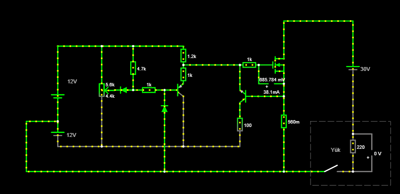

Simulasyonun beklendiği gibi çalışmaması bana da garip geldi. Azıcık ben de pırkaladım. 12V ve 30V kaynaklar 5V ayarlı. Mosun yanındaki NPN'yi anlamadım ters bağlı gibi duruyor, HP devre şemasında da öyle gibi, kollektör -12 bağlı, emitör mosfetin geyt'e bağlı; bildiğin ters gibi, amacı nedir, akım limitleme desen nasıl çalışıyor?
Devre bana @mehmetaliözdemir 'in kurduğu çinli devreyi hatırlattı. Bunun benzerinden yapmak istiyorum ölmeden önce (İstanbul depreminden evvel sağlam bir eve çıkmam lazım). Adını da "Garavel" koyacağım. Simetriğine de "Garavel X2" diyeceğim hızlı tekrarlayınca kulağa hoş geliyor.
simulasyon
Ters bagli gibi dedigin transistorun B-E bacagi zener gibi davranir.

Kaynakları ayarlamadan link eklemişim. Ayarlasamda çalışmadı. Müsait olunca bende biraz daha parnaklayacam.
0.6v degil 7v civari olmasi lazim.
Bu arada Tina ile simule ettim sorun yok. O bahsi gecen transistoru kaldirip atabilirsiniz. Zaten o 0...120v arasi ayarlanan modelde kullaniliyor.
Surucude hic bir espri yok. Surucu transistor iletime gectikce gate voltajini dusuruyor.
Tina, simulasyon devresinde en azindan bir opamp istedigi icin opamp ekledim. Girise 8v genlikli (yesil) ucgen dalga verdim. Kahverengi olan da cikis voltaji.

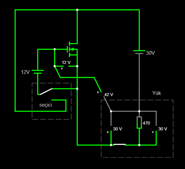

gate kaynak voltajını source veya drain ucuna bağlama arasında bir fark yok gibi. hangisi daha doğru olur?
22135 eklentisine bak
simülasyon
Gate voltajini normalde Gate Substrate arasina uygulariz. Fakat ureticiler Substrate ile Source bacagini iceriden bagladiklari icin gate voltajini gate source arasina veririz. Sen 12v u GS arasina veriyorsun. Drain tarafindan biaslarsan bu kez GS arasina 30-12=18v veriyorsun. Eger Vdd 200-300v olsaydi (daha dogrusu Vgs>18v olsaydi) drain bacagina gore voltaj veremezdin. (MOSun gate source arasi delinirdi.)
