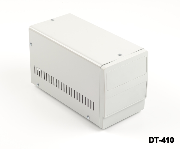

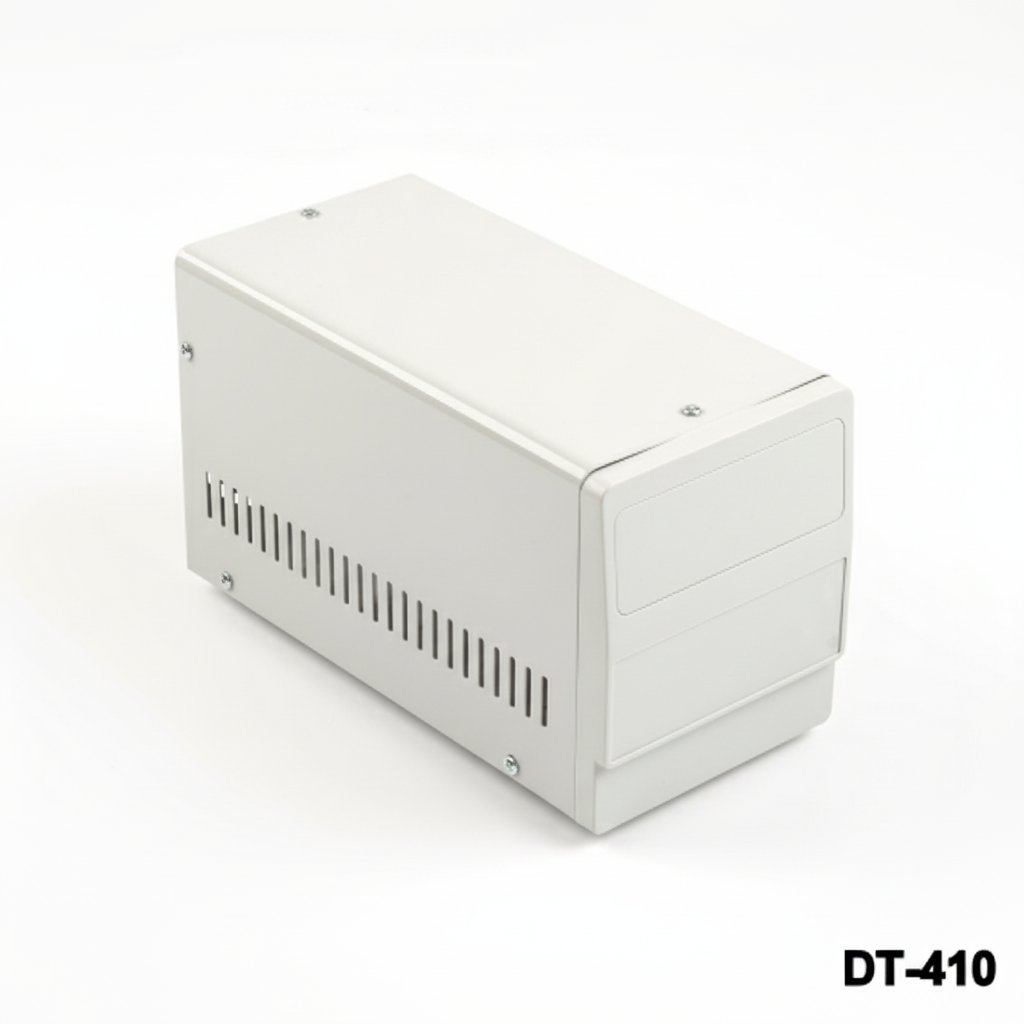

Bana biraz geniş gibi geldi.
Benim güç kaynağı kutusunu ölçtüm. 11 santim gibi. 10 santim olsaydı zar zor sığardı.

Dik koysanız sabitleyince sorun olmaz bence
Sanmıyorum sığacağını. Dikte koysak belki ucu ucuna sığar. Kutulama zamanı gelsin de bakarız çaresine. Daha bunun devresi var, fınfık trafosu var vs.
