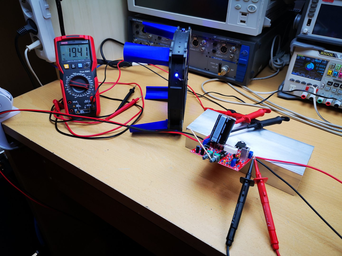

Bugün güç kaynağında değişiklikleri yaptım. Filtre kondansatörünü 10 mF, kazanç ayarlayan 27 k direnci de 36 k yaptım. Şu anda 19.40 VAC veriyorum ve temiz olarak 17 VDC alıyorum. Akımı 0 - 3 A arasında değiştirince çıkış voltajı sadece 20 mV gibi değişiyor, yani oldukça iyi.
Soğutucuyu büyük taktım ve bir de fan ile hava akışı sağlıyorum. 15 dakikadır 3 A çektiğim halde hiç ısınma yok.
Opampları besleyen zenerler ve bildiğim kadarıyla o zenerlerin orda bulunan 82 ohm direncin çok ısındığını okumuştum.
Sizde durum nasıl? Opamp beslemelerindeki zenerler ve o bölgedeki düşük omajlı dirençte ısınma varmı?
